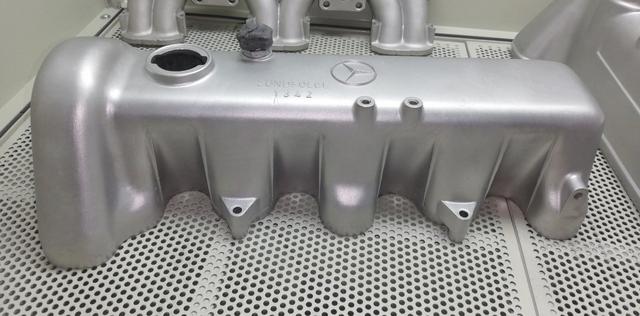

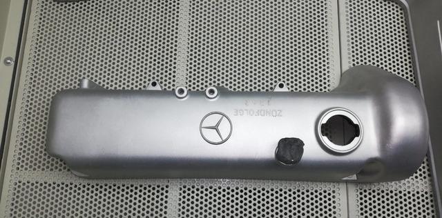

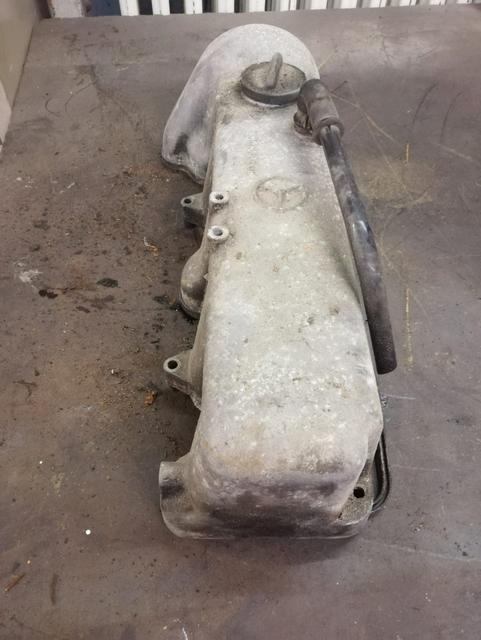

    Hier sind mal Beispielphotos von meinem wirklich extrem schlechten Ventildeckel, Ergebnis spricht für sich, vor allem ist die Oberfläche sehr schön glatt, nur ein paar wenige Krater, die auch vorher schon drin waren.
  13. Rainer B
    Rainer B Aktives Mitglied
    720
    7. Juni 2006
    Hallo Wim,
    das Ergebnis ist ja super. War hier ausschließlich Novadur im Einsatz?
  14. Hallgeber
    Hallgeber Aktives Mitglied
    181
    24. September 2014
    Hallo Rainer,
    nein, das bekommt man mit Novadur so nicht hin. Das ist mit der speziellen Strahlgut Mischung für Aluminium gestrahlt von einem Bekannten von mir. Der hat lange experimentiert, bis er das soweit perfektioniert hatte, auch mit dem Glanz und der glatten Oberfläche, die nicht so schnell verschmutzt.
    Wim
    Rainer B gefällt das.
  15. Ulli
    sieht ja wirklich gut aus, allerdings sollte der Zylinderkopfdeckel lieber etwas rauher sein, damit durch die vergrößerte Oberfläche eine bessere Wärmeableitung stattfinden kann.
    big-bolli, lowin und 230sl64 gefällt das.
  16. Hallgeber
    181
    24. September 2014
    Hallo Ulli,
    ich bin da ganz entspannt, durch das Niederdruck strahlen wird die Oberfläche ja nicht umgeformt, es ist genau so rauh oder glatt wie damals ab Werk.
    Wim
