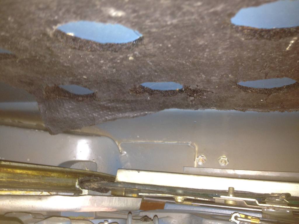

    Hier die Bilder von meiner Tür von unten.
    Schaut euch mal diese Platte an. Ist die original ?
    Wer weiß eine Antwort warum mein Spiegel links! So weit zurück gesetzt ist. ????
    Fabi
    Den Anhang 18489 betrachten
  2. lowin
    Aluflicken = Nicht Original
    Hallo fabi,
    das tatsächlich nicht original. Es sieht so aus, als habe jemand die dort vorhandenen Befestigungslöcher,
    warum auch immer, verschlossen. Sonst hätte das Alustück dort keinen Sinn.
    Normalerweise gehört noch eine Unterlegplatte zwischen Muttern/Scheiben und Türhaut.

    Einspruch Euer Ehren,
    die Aluplatte ist original, darauf sollte der Spiegel ursprünglich sitzen (Türe ist vom 280 Spiegel vom 230) und die gezeigte Verstärkungsplatte ist vom W108!

    Hey!
    Danke für euer Feedback.
    Ich werde jetzt gleich mal den oberen Bereich freischleifen und schauen ob da Früher mal andere Löcher waren. Aber es sieht nicht danach aus weil die innere Aluplatte ja unbeschadet ist.
    Wie unterscheidet sich eine 280sl Tür von einer 230sl Tür ?
    Letzte frage stellt sich jetzt noch, werden neue Türen von Werk aus ohne Spiegellöcher geliefert ?
    Das würde erklären das der Fehler in der karosserieWerkstatt bei der Instandsetzung gemacht wurde.

  5. fabi
    Hier bilder davon. Es sieht wirklich nach Austauschtuer aus
    Hier ist auf dem innenrahmen irgendwas geschweißt. Weiß jemand warum das gemacht wurde ?

    Hallo Theo,
    ich meine der 280er Spiegel hätte seine Löcher etwas weiter nach unten versetzt. Es gibt auch für den
    " Trapezform" Spiegel eine Unterlegplatte. Diese hat jedoch 40mm Lochabstand gegenüber der für den
    ovalen Spiegel von 25mm.
    Aber, was hätte eine W108 Unterlage an dieser Stelle in einem W113 zu suchen?

    Nach meinem Wissensstand:
    Die Spiegel wurden auch im Werk per Hand gebohrt wie so vieles an unseren Autos.
    Die Rohbautüren sind immer ungebohrt.
    Die 230er Türen hatten dieses eingeschweißte Verstärkungblech nicht, daher die lose Verstärkungsplatte für die ovalen Spiegelfüße.
    Das abgebildete Blech passt mit der oberen Rundung perfekt in die Tür vom 108/109, dort sind sogar die Löcher im eingeschweißten Verstärkungsblech schon vorgestanzt, und wenn man das Blech weglässt verzieht sich wirklich die Türhaut (Frag mich blos nicht woher ich das weiß!)

  9. fabi
    Ok habe verstanden. Ich denke bei mit ist mal links me neue Tür dran gekommen und die Werkstatt hat den Spiegel falsch montiert.
    Ich hab dank lowins Bild meine SpiegelPosition verändert. Die Löcher muss ich nun verschweißen.

    Aluplatte = original
    Hallo Norbert,
    ich glaube ich muss Dich da etwas korrigieren, ein Alustück gehört schon dahin. Ob Fabi's - wie abgebildet - original ist oder nicht, lässt sich schwer sagen, aber beide Türen im 280SL hatten bereits angeschweisste Verstärkungsplatten, und ohne vorgebohrte Löcher.
    Beim 230SL (vielleicht ausgenommen ganz frühe?) war die Platte nur in der Fahrertür deshalb braucht die Beifahrertür - wie von Dir erwähnt - eine zusatzliche Unterlegplatte.
    All das bezieht sich auf US Ausführungen (aber ich glaube nicht dass die Türen hier anders sind) und natürlich auf Linkslenker.
