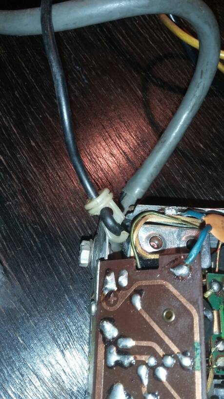

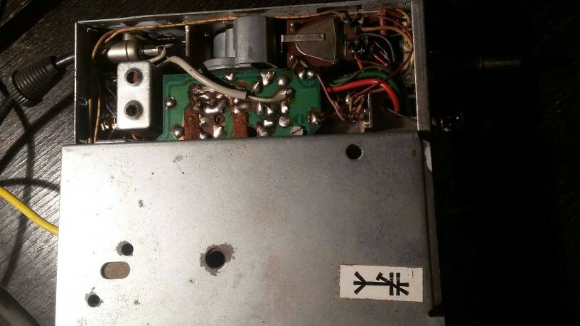

    Werte Kollegen -
    ein paar Kleinigkeiten :
    1. Welche Farbe hat das Anschlusskabel (PLUS) ? Tatsächlich schwarz? Masse kommt ja über Verschraubung am Haltewinkel.
    2. Wo sitzt der Antennentrimmer? Finde keine passendes Schräublein in der Nähe des Aufklebers
    Danke

    Hallo Oliver dort wo der weiße Aufkleber ist sollte auch der Trimmer sein. Vermutlich auf der Rückseite. Von dieser Seite ist kein Bild vorhanden. Es gibt eine gute Internetseite die fast alles über diese Radios an Unterlagen hat. Das "Radio Museum".

    Antennentrimmer beim Autosuper - hinter der Skalenscheibe
    1. Das Anschlußkabel kommt aus den Autosuper heraus, Masse ist in der Regel ein Steckkontakt am Gehäuse. Die Farbe des Kabels kann durchaus auch schwarz sein.
    2. Der Antennentrimmer (nur für AM = KW, MW, LW) befindet sich in der Regel in oder hinter der Skalenscheibe. Dort müßte eine kleine Öffnung (2mm?) in der Skalenscheibe sein,
    um im eingebauten Zustand den AM-Empfang mit der Antenne zu optimieren. Auf altdeutsche Art und Weise gab es dann auch noch einen kleinen Stopfen der das Trimmloch
    wieder verschließen konnte.
    Achtung, das Trimmen darf nicht mit einen Metall Schraubenzieher durchgeführt werden. Die Kapazität des Antennentimmers würde sich damit schon verändern.
    Da mit Sicherheit heute niemand mehr hobbymäßig einen Schlitz-Sschraubenzieher aus Kunststoff zur Verfügung hat, und es nicht dem UKW Empfang betrifft, kann man das auch gefahrlos mit einen kleinen Metallschraubenzieher erledigen, man muß halt mehrfach das ganze prüfen.
    Oder man fährt mal bei Gelegenheit bei einen alten eingesessenen Radio&Fernsehtechniker-Werkstatt vorbei, die haben aowas noch irgendwo rumliegen. Wie gesägt, das Trimmen geht durch die Skalenscheibe (…in der Regel !!)
    Viel Erfolg.
    Grüße norbert

  4. goldhamme_rulez
    Trimmer 2
    Herzlichen Dank !
    1. Wusste nicht, dass Trimmung nur AM und nicht FM beieinflusst [Danke] - bin eigentlich auf der Suche nach mehr Lautstärke
    2. UNTER dem Kleber ist keine Öffnung
    3. Nach der Grafik von Norbert zu urteilen, könnte der Trimmer im weißen Kreis sein - das würde dann zu dem einen Loch im Deckel passen (nur seitlich verschoben)

    das Trimmen geht auch ohne Kunststoff-Schraubendreher. Einfach ein Zahnholz an einem Ende flach feilen oder mit einem Messer flach anschneiden.
    Grüsse, Hanno
