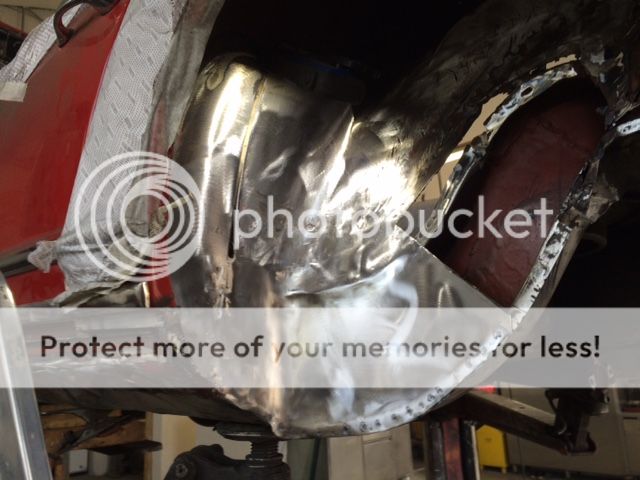

    nachdem der alte Mist nun raus ist wird nun ersetzt, was es zu ersetzen gilt
    rechts hinten soweit so gut

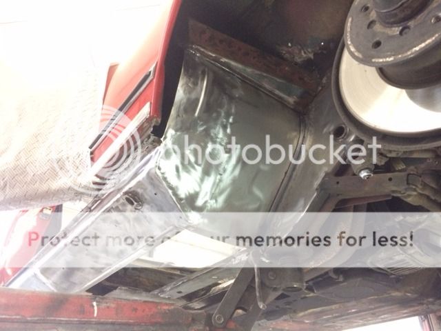

    Nun kommt Links hinten an die Reihe
    Das "neue" Schwellerblechsegment, dass vor ca. 10 Jahren ersetzt wurde, ist bereits komplett durchgerostet (kein Ablauf berücksichtigt)
    Was war hier los? Ein Blech in den alten Schweller geschoben und stellenweise verschweißt, der neue Schweller wieder wie auf der rechten Seite zersägt und nur unten verschweißt. Dann noch ein bischen hergedroschen, bis er unten bündig war. Nur für den Blick des Kunden restauriert, wenn man das überhaupt so nennen darf. Alles was nicht sichtbar war, war Sch...egal. Wie krank muss man denn als Blechklitsche sein, wenn man dem Kunden Original Teile! neue Schweller und Bananen verkauf und dann nur den sichbaren Teil einschweißt, denn nicht sichtbaren wegflext (um sich ein paar Stündchen Arbeit zu sparen)? Denen gehört doch das Handwerk gelegt und die Flex zwangsenteignet!

    Nach dem entfernen der maroden Substanz wird wieder instandgesetzt

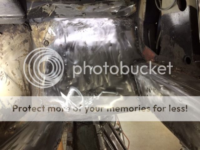

    weiter geht's

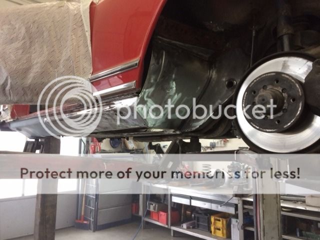

    weiter geht's:

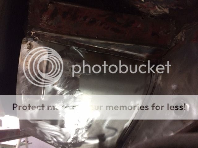

    Jetzt ist der vordere Schweller an der Reihe

    Hallo Memmo,
    danke! Es kommt natürlich eine Hohlraumversiegelung hinein, aber ich wäre sehr dankbar für Tips zur richtigen Konservierung.
    Ich dachte mir, nach den Schweißarbeiten an Stellen, wo noch Restrost sein sollte, einen Umwandler drauf und dann mike sandern....?
    was meinst du, wäre der richtige Weg?
