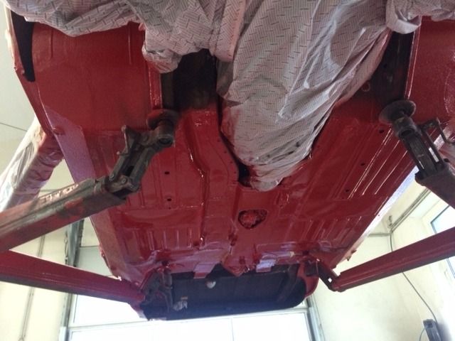

ein bisschen wird es wohl noch dauern. Teppich wird erst noch angefertigt...
Aber es gibt noch zu tun.

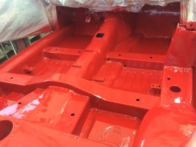

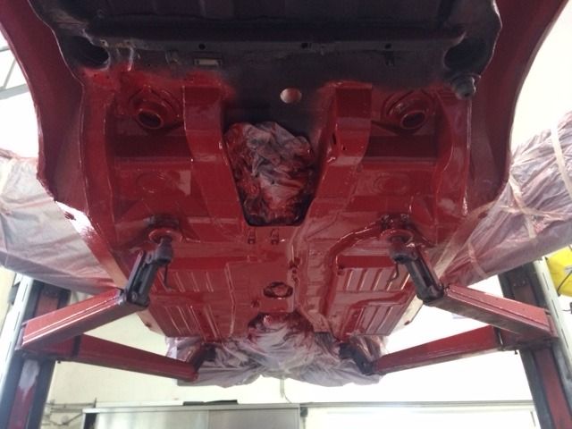

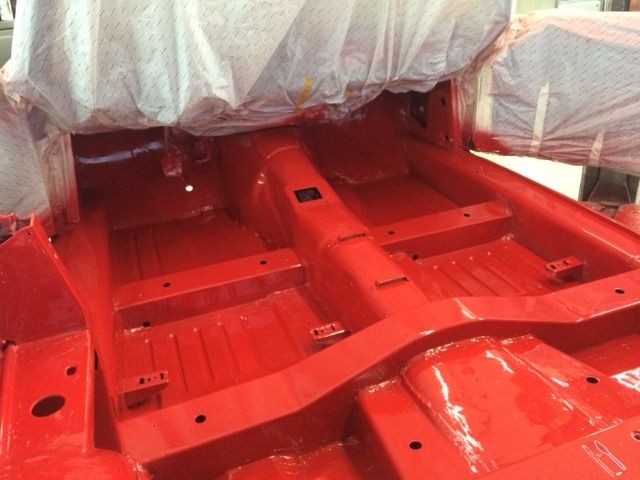

Hohlraumversiegelung ist nun gemacht.

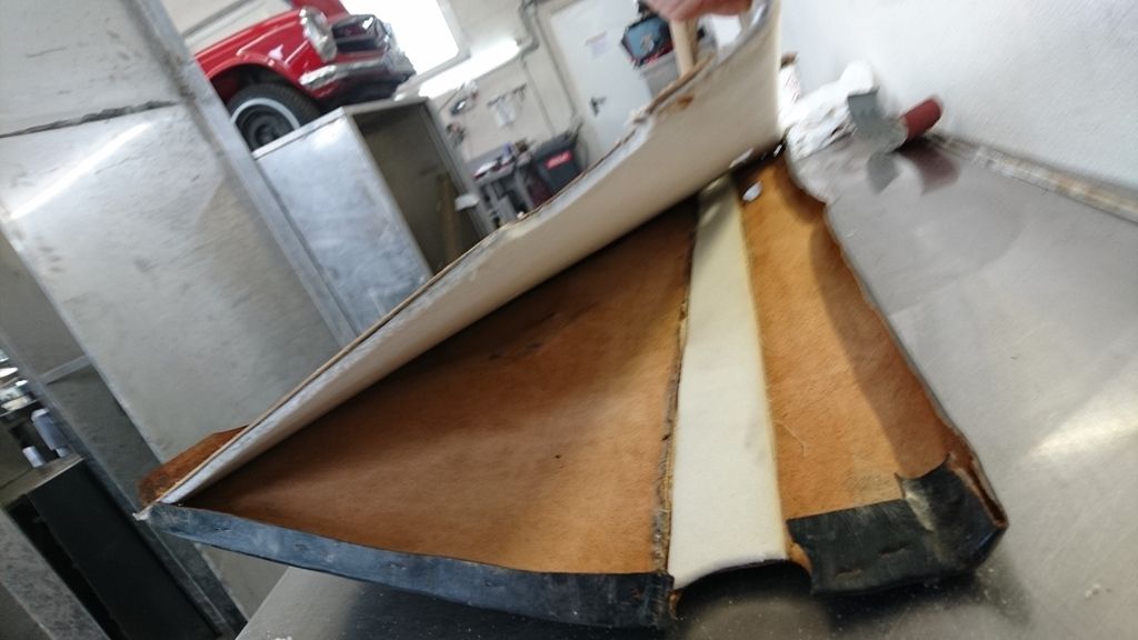

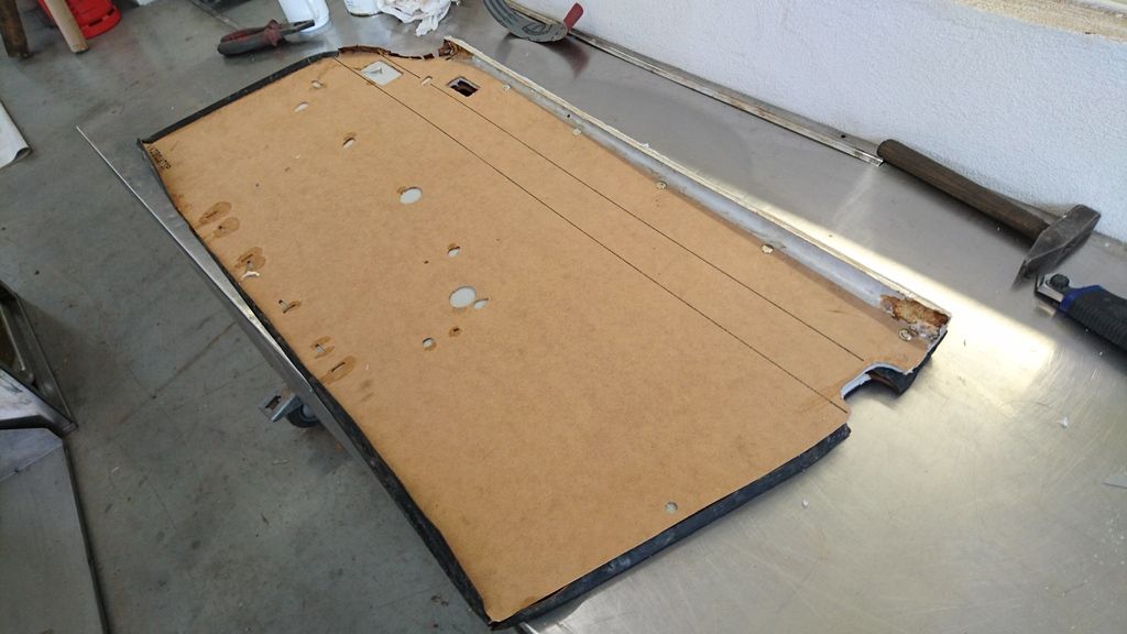

heute habe ich die Türpappen erneuert und bespannt. Ich hatte mich laut Forum an die 5mm Befüllung gehalten (allerdings mit 10mmm für den Mittelstreifen), aber im Nachhinein finde ich es zu wenig. Es hätte bestimmt 8mm/Mitte16mm vertragen, um straff befüllt zu sein. So ist es immer noch etwas dünn bepolstert.
Die Pappen von KHM haben eine gute Passgenauigkeit.

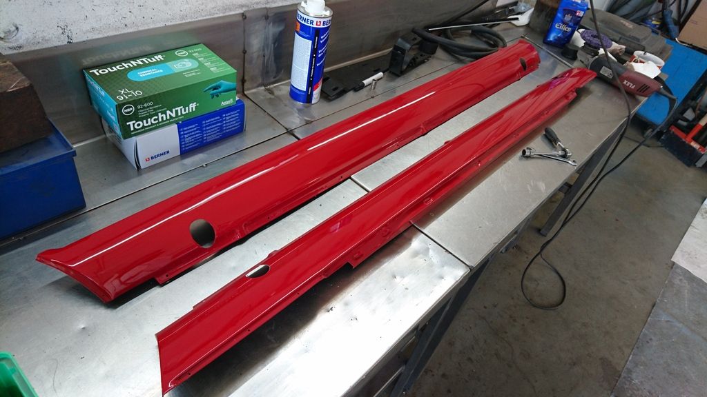

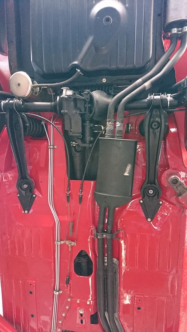

Heute auch noch den Auspuff verbaut und die Schwellerblenden, Schotternde und Getriebeplatte montiert.

Ja, ich wurde Dunkelgrau sagen. Hier Bilder von NOS Teile (habe ich in der Bucht gesehen). Abdeckungen jederfalls nicht in Wagenfarbe, wie Reiner schreibt.sternfan schrieb:Steinschlagschutz und dann schwarz seidenmatt

Hallo Nik,
...dann stell doch mal bitte ein Foto rein. Kann mir gar nicht vorstellen, wie das wirkt.
Gruss Thomas
Gruss Thomas
Zitat von slnik :
Nu, was soll's. Sieht trotzdem gut aus.
...nicht wirklich.
Schwellerblenden in Wagenfarbe ist für mich immer ein Indiz dafür, dass der Restaurator, wenig bis keine Ahnung von der Materie hat.
...nicht wirklich.
mercedes-martin
Stern, schnell, gut!
- 19. März 2006
- 2.207
Yep, sieht gut aus, ist ja original so, daß die Wagenfarbe am Unterboden reingenebelt wurde. Schwellerblenden in Wagenfarbe sieht schon von Weitem fürchterlich aus, verunziert die ganze Pagode und ist von der Wirkung her nicht stimmig. Unbedingt in dunkelgrau/schwarz ändern
! Sonst sieht schon jeder Laie, daß der Wagen unfachmännisch ohne Detailkenntnisse restauriert wurde, und Du kennst Dich ja jetzt aus

Servus miteinander,
klar, die müssen schwarz sein wenn das Ganze Originalgetreu sein soll. Wenn`s dem Nik aber rot besser gefällt, dann bitteschön. Ist ja sein Fahrzeug. Übrigens sind die Schwellerleisten in rot auf dem Bild vor der Restauration schon zu sehen. Was mir wiederum ganz und gar nicht gefällt ist der etwas stümperhaft geschweißte Auspuff am Mitteltopf. Das ist ein klassischer NO GO. Also Nik, da musste noch mal ran!
