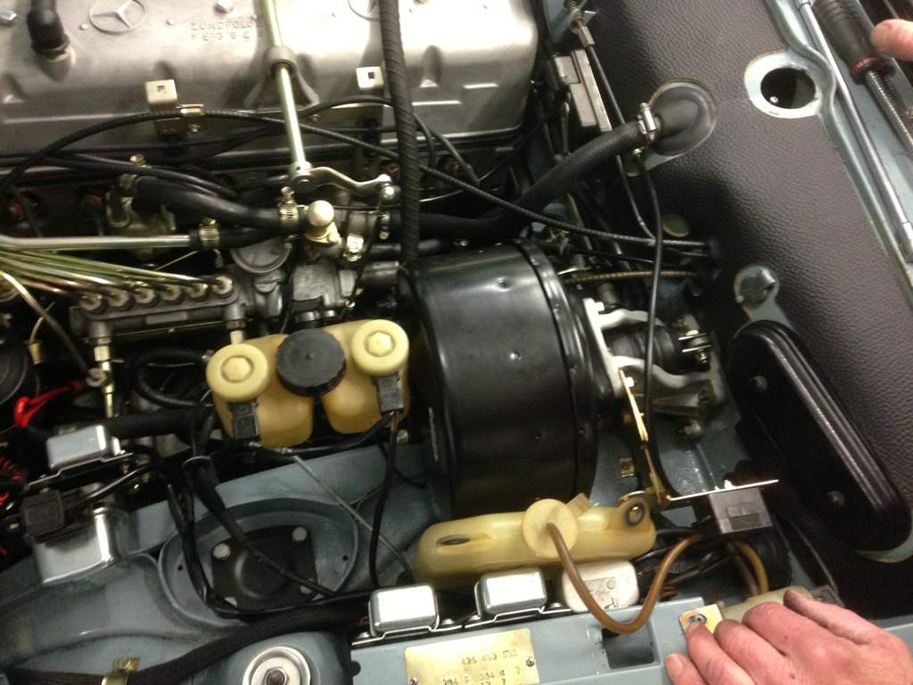

    Berichte mal, ob der passt, ohne den Längsträger anzupassen.
  9. Vogeljunges
    Das kann ich leider nicht, da mein Längsträger schon angepasst ist...

    worin besteht die "Anpassung" denn?
  12. Vogeljunges
    @jochen:
    Ja- so ist er fertig...
    Ich wollte mal ein bisschen Farbe in den Motorraum bekommen;-)
    http://www.pagodentreff.de/diskussionsforum/showpost.php?p=74218
    @Eberhard:
    Die Anpassung besteht darin die Bleche auf dem Längsträger auszuschneiden und zu verschweißen...da der alte BKV 8" hat und der neue 9". Ansonsten setzt der größere unten auf...

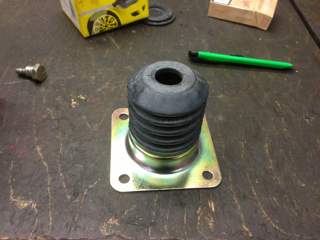

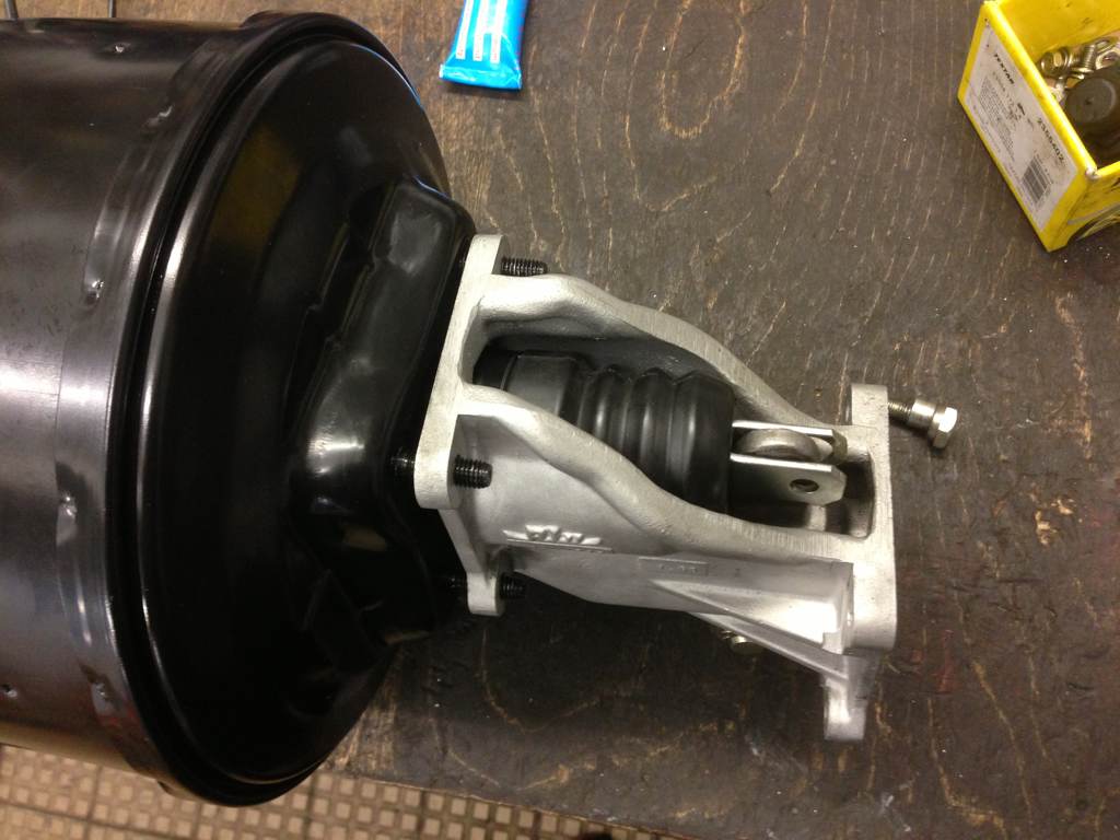

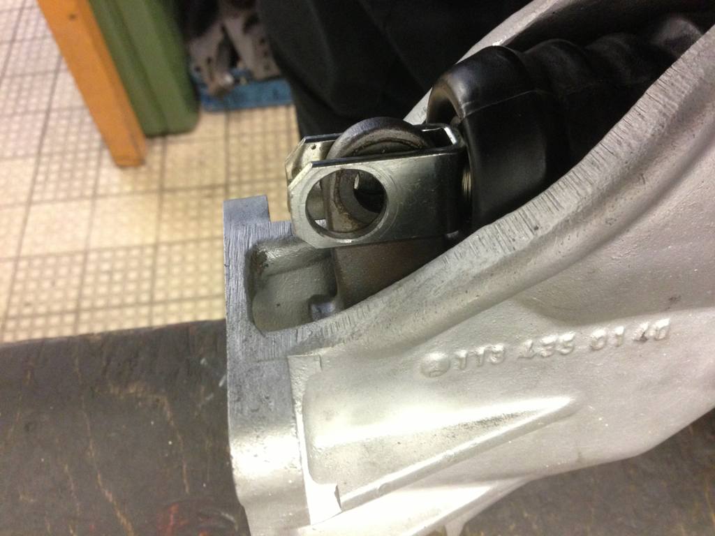

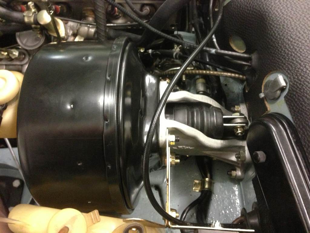

    Abschließend mal eine Info zum neuen Bremskraftverstärker t52 Tandem:
    Um ihn verwenden zu können muss man einige Dinge ändern:
    -Längsträger muss wie beschrieben ausgespart werden
    - an der Anbindung zum Umlenkhebel muss das dort befindliche Loch auf 16mm erweitert werden um Platz für die Excenterschraube zu schaffen
    -das mitgelieferte Gummi ist samt verzinktem Halter nicht zu gebrauchen,daher muss das alte Gummi verwendet werden. Dieses muss jedoch im hinteren Bereich befestigt werden, da es sich sonst vom Zapfen ziehet sobald man die Bremse betätigt.
    [​IMG][​IMG][​IMG][​IMG][​IMG]
    Ach ja: und vergesst nicht, so wie ich, den Schraubanschluss für die Unterdruckleitung gleich mit zu kaufen!
