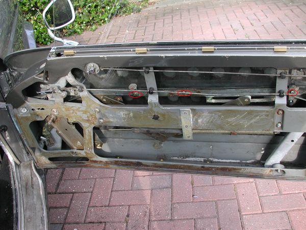

    eine paar kleine Frage zur Originalität:
    1. hat jemand Fotos der originalen Dämmung (hatte diese Löcher wie meine) ?
    2. welche Farbe hatte die Türinnenseite (war unter der Dämmung schwarz gestrichen wie bei mir) ?
    3. wo saß die Dämmung genau (der Eintrag im Pagoda Wiki deutet auf "oben bündig" hin - https://www.sl113.org/wiki/uploads/ChassisBody/GlassScrews.jpg) ?
    Anmerkung: Meine beiden Türen waren sehr unterschiedlich - die Fahrertür hatte Dämmung (die bei einer schlechten Restauration überlackiert wurde, die Dämmung saß aber mittig) - die Beifahrertür ohne, dafür mit ein bisschen schwarzer Farbe ...
    Herzlichen Dank
  19. Sead
    Sead Aktives Mitglied
    302
    16. Februar 2016
    Hier bei mir. Original. (230, 03/64)
    Tür innen wie der Rest was Farbe angeht. Hinter der Dämmung nur Klebstoffreste zu sehen. Nach oben hin bis zu zur Kante, wie man sieht..
