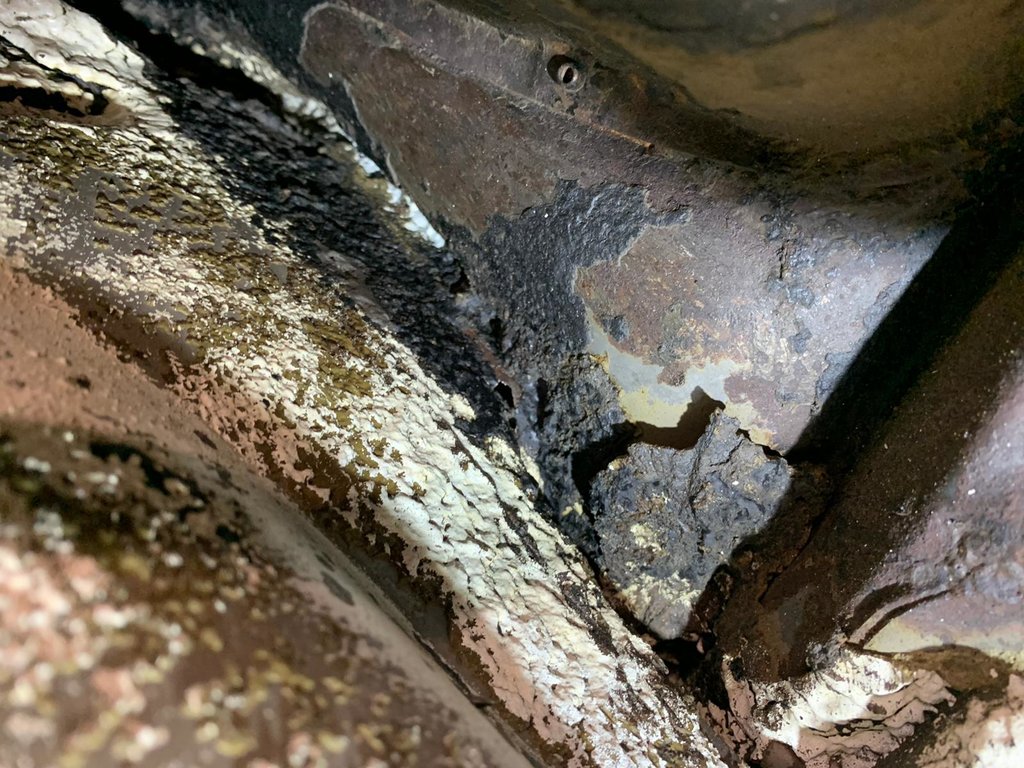

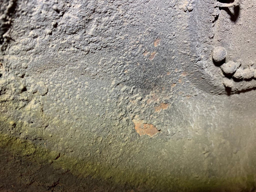

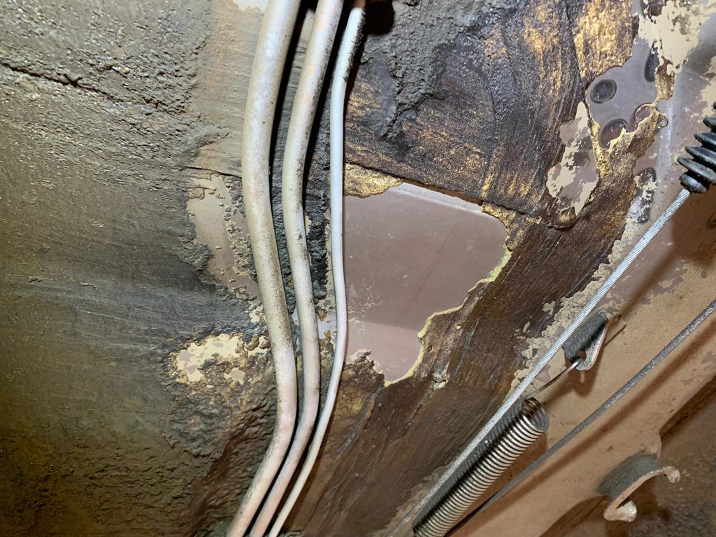

    ich möchte dem Forum nicht die Ergebnisse meiner Eisstrahlaktion vorenthalten. Zunächst aber ein paar Infos. Die Pagode habe ich nun 14 Jahre. Damals habe ich die blauäugig gekauft und bin mit viel Glück nicht hereingefallen. Der Wagen war technisch ok, optisch gut aber mich hat über die Jahre immer die dicke Schicht Unterbodenschutz genervt. Es erging mir so, wie vielen anderen auch. Man optimiert sein Fahrzeug so über die Zeit. Hier mal eine neu gemachte Einspritzpumpe, da mal den Kopf, ach ja die Achsen, Auspuff und was so anfällt. Nur der Unterbodenschutz der Jahre, der blieb.

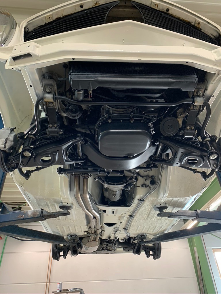

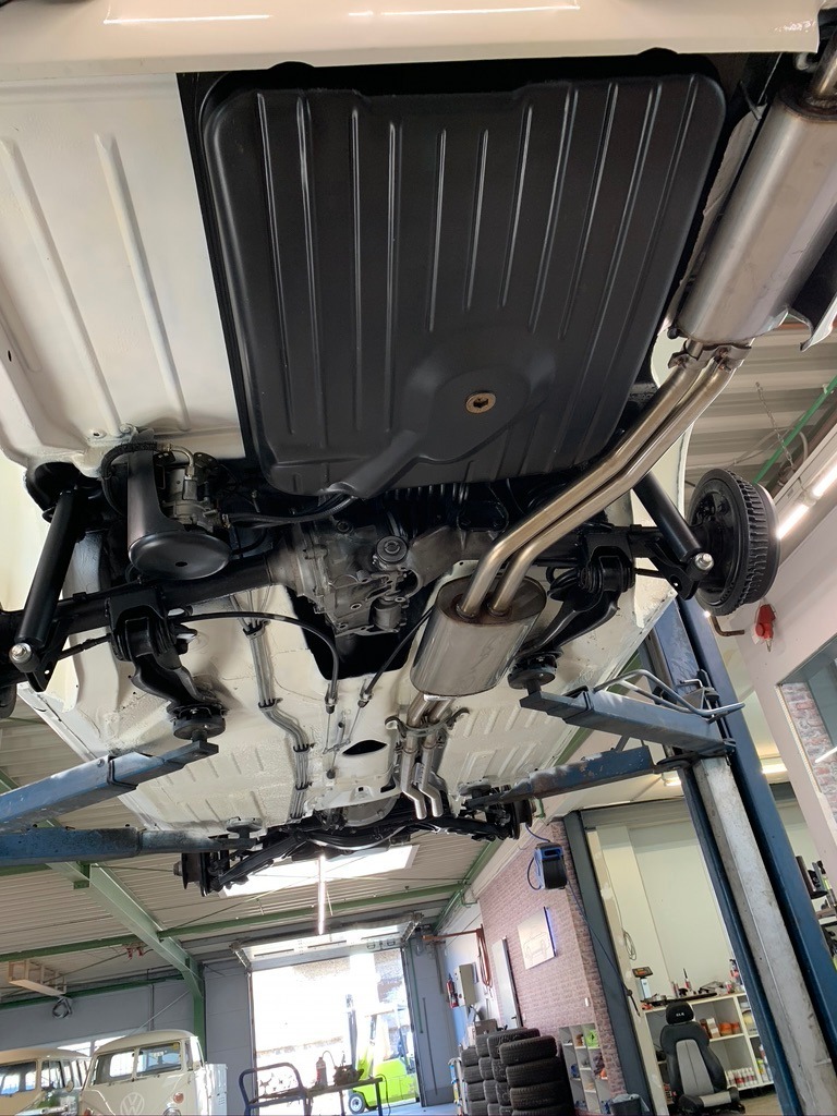

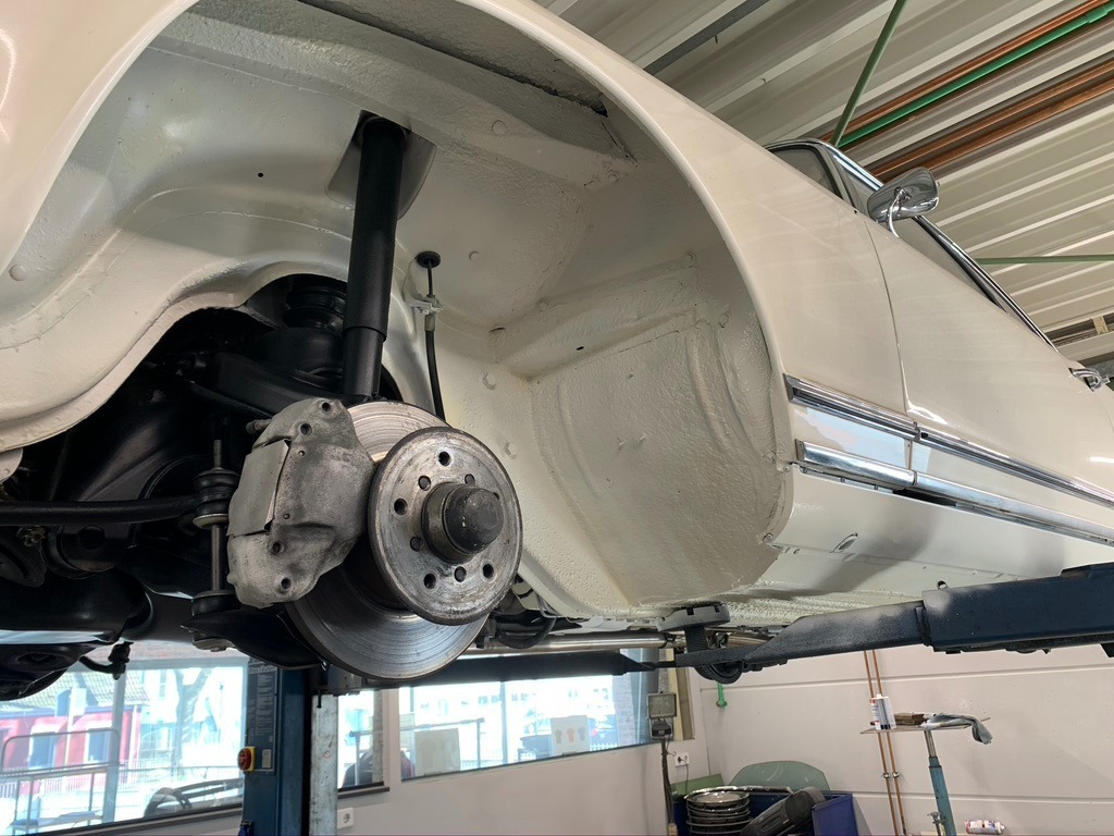

    In diesem Jahr habe ich mir den Ruck gegeben. Alles soll runter, hier die Bilder.
    Natürlich hat sich hier und da ein wenig Rost gefunden, zum Glück aber absolut im Rahmen. Aus der einen Schicht Unterbodenschutz wurden dann drei. Ich bin froh es gemacht zu haben, super Arbeit wie ich finde. Bei Interesse sende ich gerne die Kontaktdaten. Preis? Nicht so teuer aber auf jeden Fall lohnenswert.

    ich habe beim Trockeneisstrahlen des Unterbodens im Bereich des Motors oder der Achsen die Erfahrung gemacht, dass viel Dreck aber insbesondere Fett nach oben geschleudert wird und sich dann im z.B. im Motorraum bis zur Motorhaube verteilt hat. Sprich unten war alles sauber und oben hing dann der Dreck.
    Welche Erfahrungen habt ihr damit gemacht?
  6. H.J.
    995
    klar fliegt der Dreck beim Eisstrahlen durch die Gegend, das muss man dann wieder reinigen. Das ist eine riesige Sauerei die Arbeiten durchzuführen aber dafür gibt es ja Fachfirmen. In der Garage oder eigenen Halle wollte ich das nicht machen.

    das sieht gestrichen super schön aus aber, ja jetzt kommt aber.
    Der lose Unterbodenschutz ist runter aber solange der nicht fast komplett runter ist, können sich schon Rostbereiche unter dem Unterbodenschutz gebildet haben. Das heißt man müsste auch etwas weiter abschleifen um sicherer zu sein.
    Vor die Vorarbeit ist es schon sehr gut um den groben Dreck zu bereinigen aber danach muss man weitere Schritte ergreifen. Damit meine ich nicht nur streichen.
