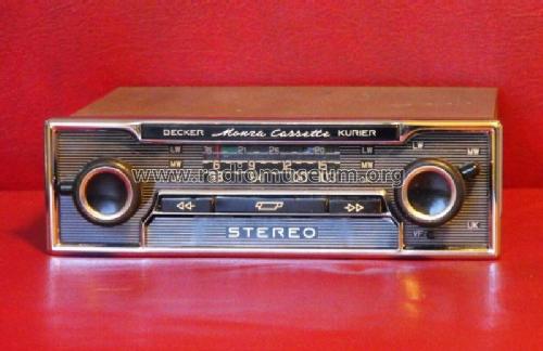

    Hallo liebe Gemeinde,
    weiß jemand ob ich an dem Original Radio Becker Monza Cassette eine elektrische Automatik Antenne anschliessen (Hirschmann) kann ?
    Viele Dank.
    Gruss Wolfgang

  3. BMB
    Ja, kann man.
    Sofern Du ein Monza Cassette kaufen möchtest, darauf achten, dass bei den frühen Geräten der Radioteil in Mono war und nur der Kassettenteil mit Stereo.

  5. lowin
    Monza Rundfunkteil ist Mono
    Aufpassen lieber Frosch,
    der Monza hat immer ein Mono UKW-Teil.
    Becker Monza Kassette, auch mit Verkehrsfunk lieferbar.
    UKW, LW, MW, KW
    Radio Mono, Cassette Stereo
    Becker Mexico Kassette Stereo
    UKW, MW, Sendersuchlauf,
    Radio Mono, Kassette Stereo
    Becker Mexico Kassette Vollstereo
    Radio und Kassette Stereo
    Becker Mexico Kassette Vollstereo mit Autoreverse
    Moderneres Gerät mit alter Chromoptik, UKW, MW, Sendersuchlauf. Moderneres Cassettenlaufwerk mit Autoreverse, Radio u. Kassette Stereo
    Eher Neueres Model: Becker Europa Cassette
    Das Gerät ist auch als Verkehrsfunkgerät in Mono oder Vollstereo und mit Autoreverse-Cassettenlaufwerk lieferbar.
    Programmierbare Schnellwahltasten,
    60er Jahre Knöpfe sind nachrüstbar.
    Die Ausgangsfrage war der Steueranschluß für eine elektrisch ausfahrbare Antenne. Ich kenne in meinem bescheidenen Wissen kein Premium-Gerät
    daß das nicht hatte. Ergo: Das Gerät Monza Casette muß das auch haben.

  8. M127II
    Becker Mexico ohne Vollstereo
    Norbert hat völlig Recht!
    Außerdem gibt es kein Becker Monza Vollstereo, zumindest nicht von den Drehknopf-Radio-Generationen.
    Ein Monza ist auch nicht original für die Pagode (also den 280er), da das Monza erst neu erhältlich war, nachdem die Produktion vom 280er im Feb. 1971 ausgelaufen war.
    Als integriertes Cassetten-Gerät gab es für den späten 280er nur das Becker Mexico Olympia (Cassette = stereo, Phonoteil = mono).

  11. BMB
    An alle "Radiowissenden":
    Es stimmt, Becker Monza wurde erst nach Produktionsende der Pagode auf den Markt gebracht.
    Insofern ist es richtig, dass keine Pagode das Werk mit einem Becker Monza verlassen hat.
    Punkt.
    Aber...
    ...so um 1974 - 1980 rum, da war die Pagode ein Gebrauchtwagen und viele von diesen Gebrauchtwagen hatten werksseitig überhaupt kein Radio, weil das nämlich richtig Geld gekostet hat...
    ...also haben viele Gebrauchtwagenkäufer nach einer Alternative gesucht...
    Das Becker Mexico mit Vollstereo und Kassette war schweineteuer so um die DM 700,00.
    Die Alternative war ein Becker Monza mit Stereo Kassette so um ca. DM 350,00.
    Das hatte zwar den Nachteil, dass das Radioteil in Mono war, aber damals gab es noch sehr,sehr viele Radiomechaniker, die wussten wie man mit ein paar Umlötungen den UKW Teil des Becker Monza zum Stereoleben erwecken konnte.
    Und so verwundert es gar nicht, wenn in vielen Pagoden ein Becker Monza Kassette werkelt, bei dem sowohl der Kassettenteil als auch der UKW Radioteil in bestem Stereo ertönt.
    Vom Erlebnis her - wie das Becker Mexico, aber eben rund 700 DM günstiger - weil das Monza keinen Sendersuchlauf hat.
    Aber der Sendersuchlauf war bei den meisten "Gebrauchtpagoden" damals sowieso defekt.
    Woher ich das weiß?
    Gut, nachlesen kann man das nirgends, aber wenn man damals dabei war, dann weiß man das eben.
    Wer's nicht glaubt, der kann sich das Becker Monza mit Stereo Kassette und Stereo UKW in meiner Pagode anschauen und anhören.
