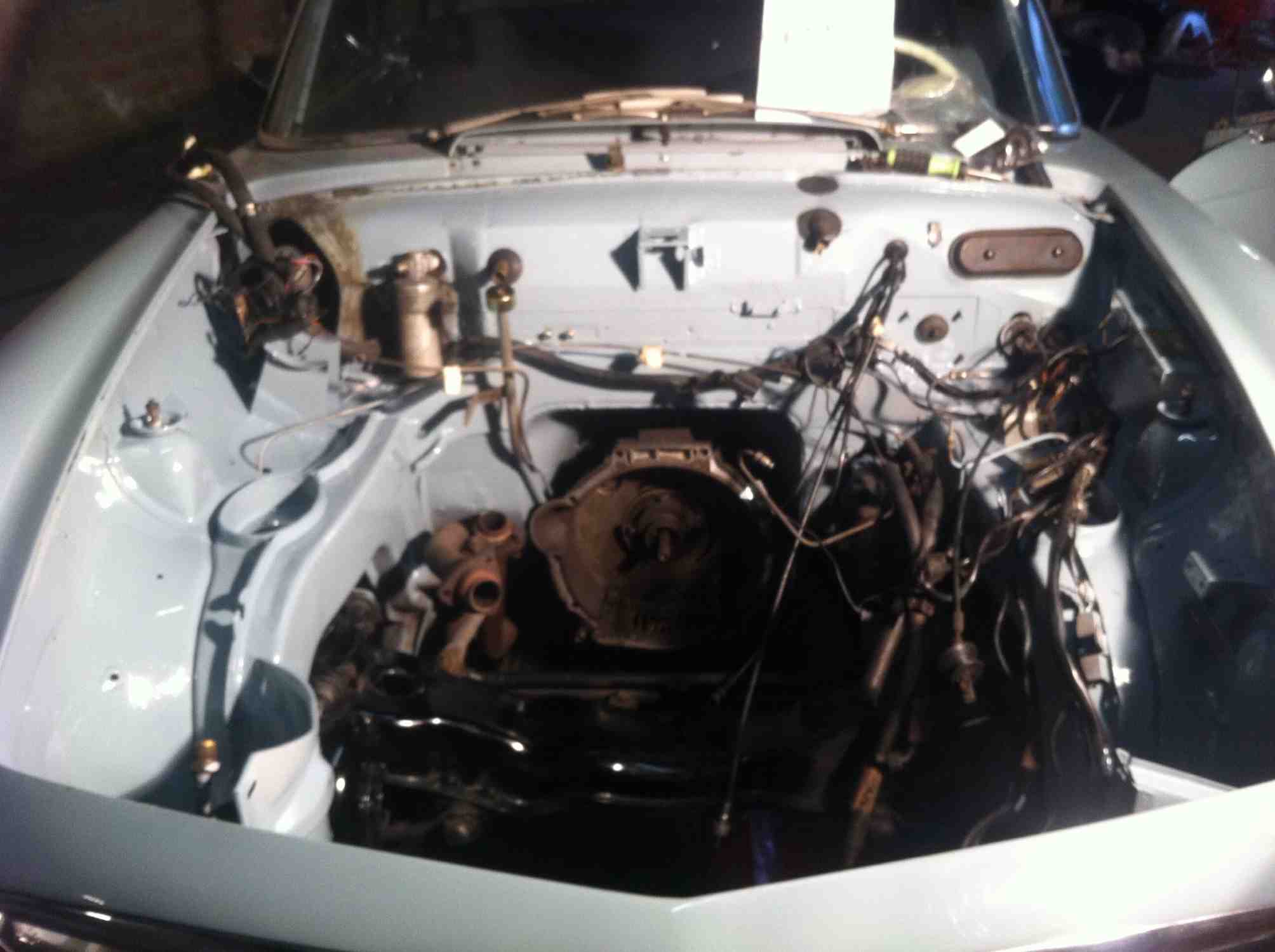

    Daneben hab ich noch den gesamten Motorraum im Visier.
    Diesen hab ich vollständig zerlegt, geschliffen wo nötig, konserviert und seit gestern grundiert so dass er wieder gelackt werden kann.

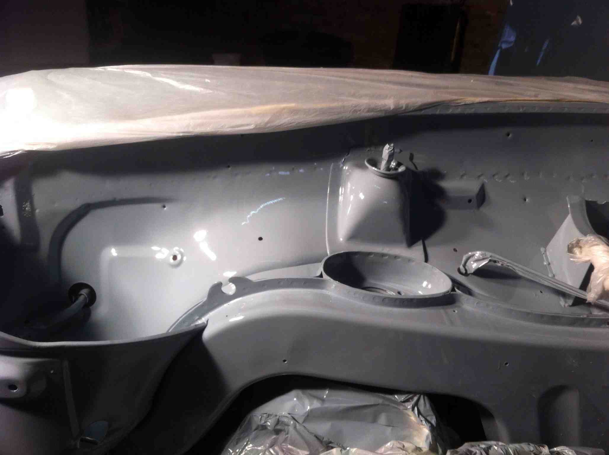

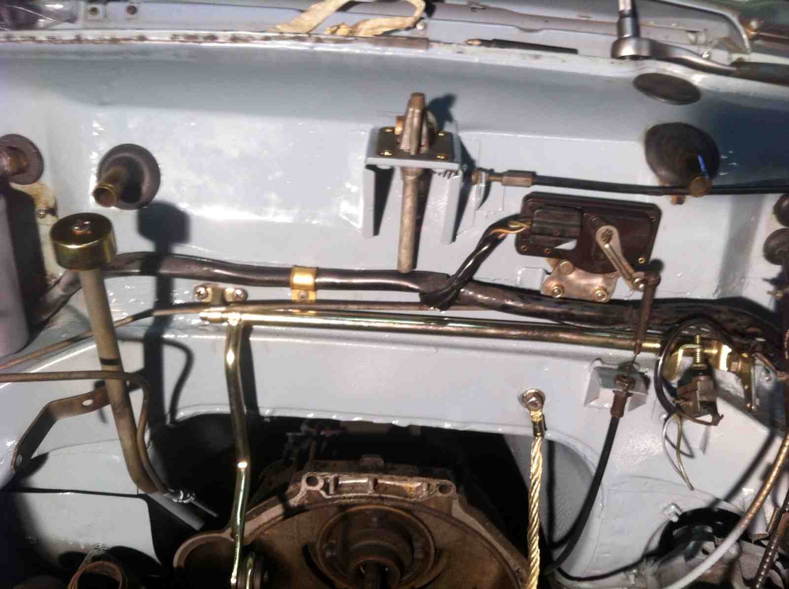

    Motorraum:
    Jedes Blechteil mit auch nur den leichtesten Anzeichen von Flugrost( mehr war zum Glück ja auch nicht zu finden-klopf auf Holz ) wurde entlackt, geschliffen, mit mehreren lagen Fertan behandelt, grundiert, gefüllert und in horizontblau neu lackiert.
    Ebenso hab ich jede Bohrung auf gleiche weiße behandelt und nach dem lackieren gefettet.
    Alle Gummitüllen wurden natürlich ebenfalls erneuert.

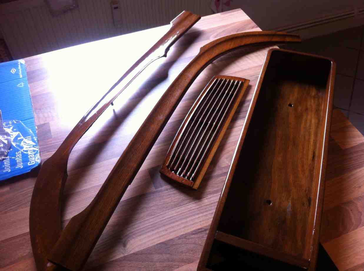

    Holzteile:
    Nachdem der Vorbesitzer leider an ein paar kleinen Stellen das Furnier durchgeschliffen hatte, wollte ich eigentlich einen neuen Satz kaufen.
    Eine Arbeitskollegin meinte daraufhin: gib das doch mal meinem Vater- der ist ein ganz penibler Schreinermeister in Rente.
    Was soll ich sagen- das Ergebnis ist überwältigend- zumindest besser als ein neuer Satz.
    Der gute Mann hat sogar die Maserung mit nem Pinsel nachgemalt!!!

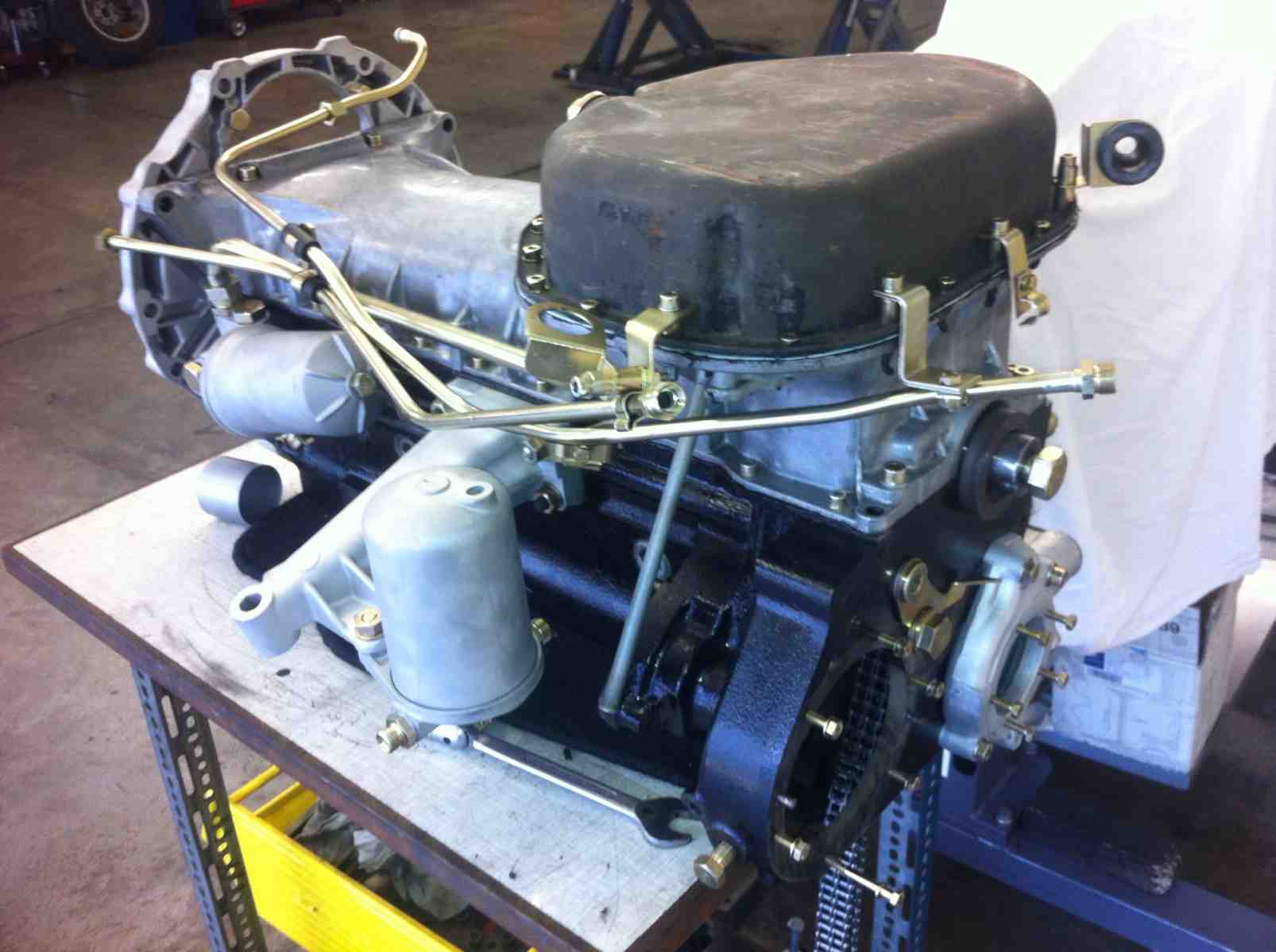

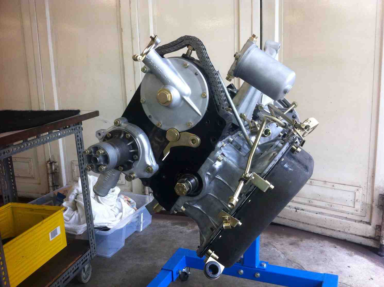

    Ventilsitze neu gefräst, geplant, gereinigt, alles vermessen (Nocke wurde wohl schon mal erneuert-sind nicht mal Einlaufspuren zu erkennen)
    Alle Anschlüsse demontiert, gestrahlt und neu verzinkt, Kettenspanner erneuert, alle Dichtflächen überarbeitet, Kühlwasserschaltergehäuse und alle Einzelteile gestrahlt und neu verzinkt, alle Gewindelöcher und Schrauben nachgeschnitten etc.

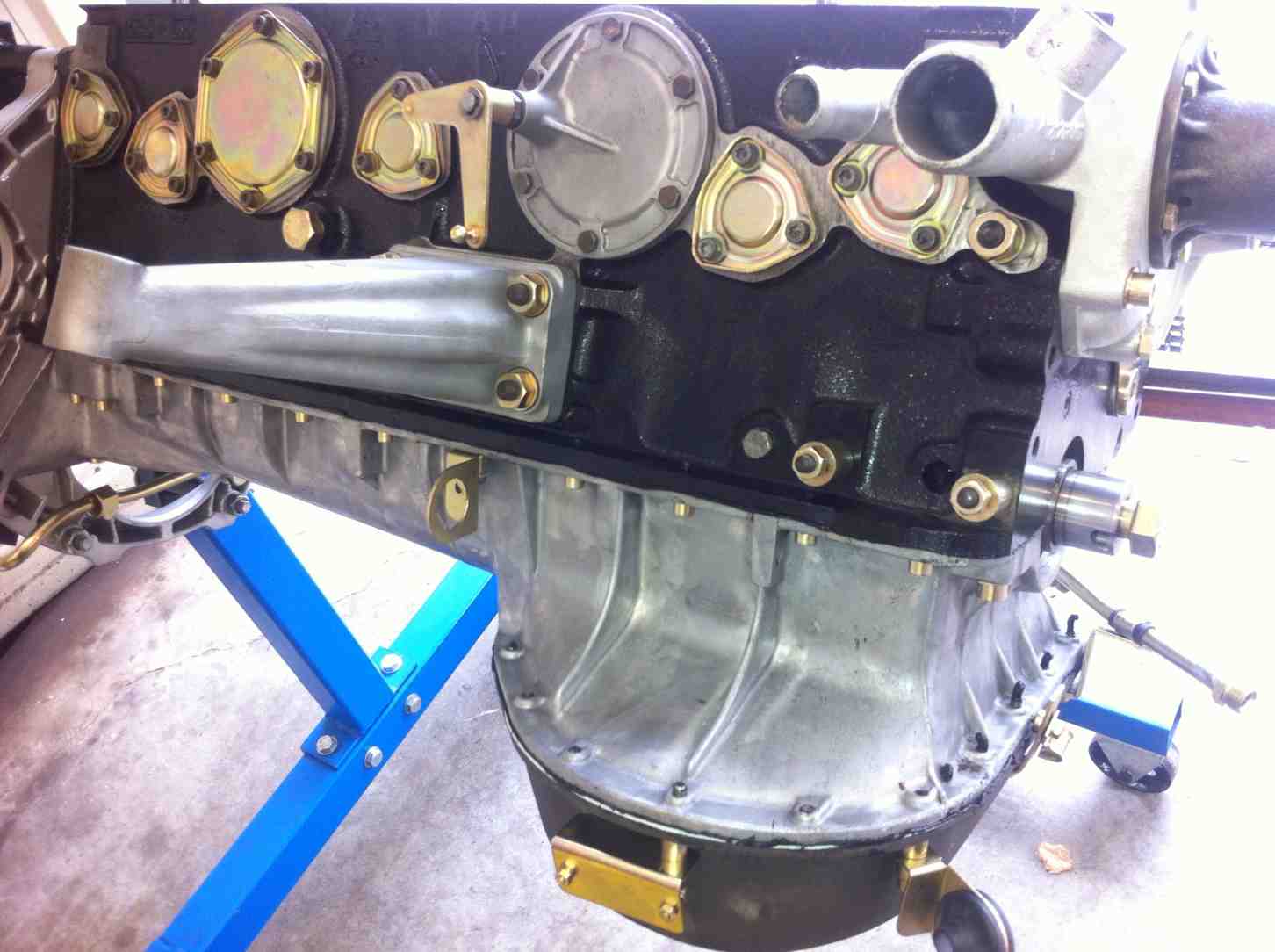

    Block
    Auf's erste Übermaß gebohrt/gehont, neue Mahlekolben eingesetzt, Haupt und Pleuellager erneuert ( Kurbelwellenmaße lagen alle noch innerhalb der MB-Fertigungstoleranz(!))
    Block wurde bis auf die allerletzte Schraube zerlegt.
    Jede Ölbohrung und Wasserleitung wurde geprüft und gereinigt.
    Hunderte Gewinde wurden nachgeschnitten und bei Bedarf mit helicoil Gewindeeinsätzen erneuert.
    Alle Dichtungen,Simmerringe/Scheiben wurden erneuert

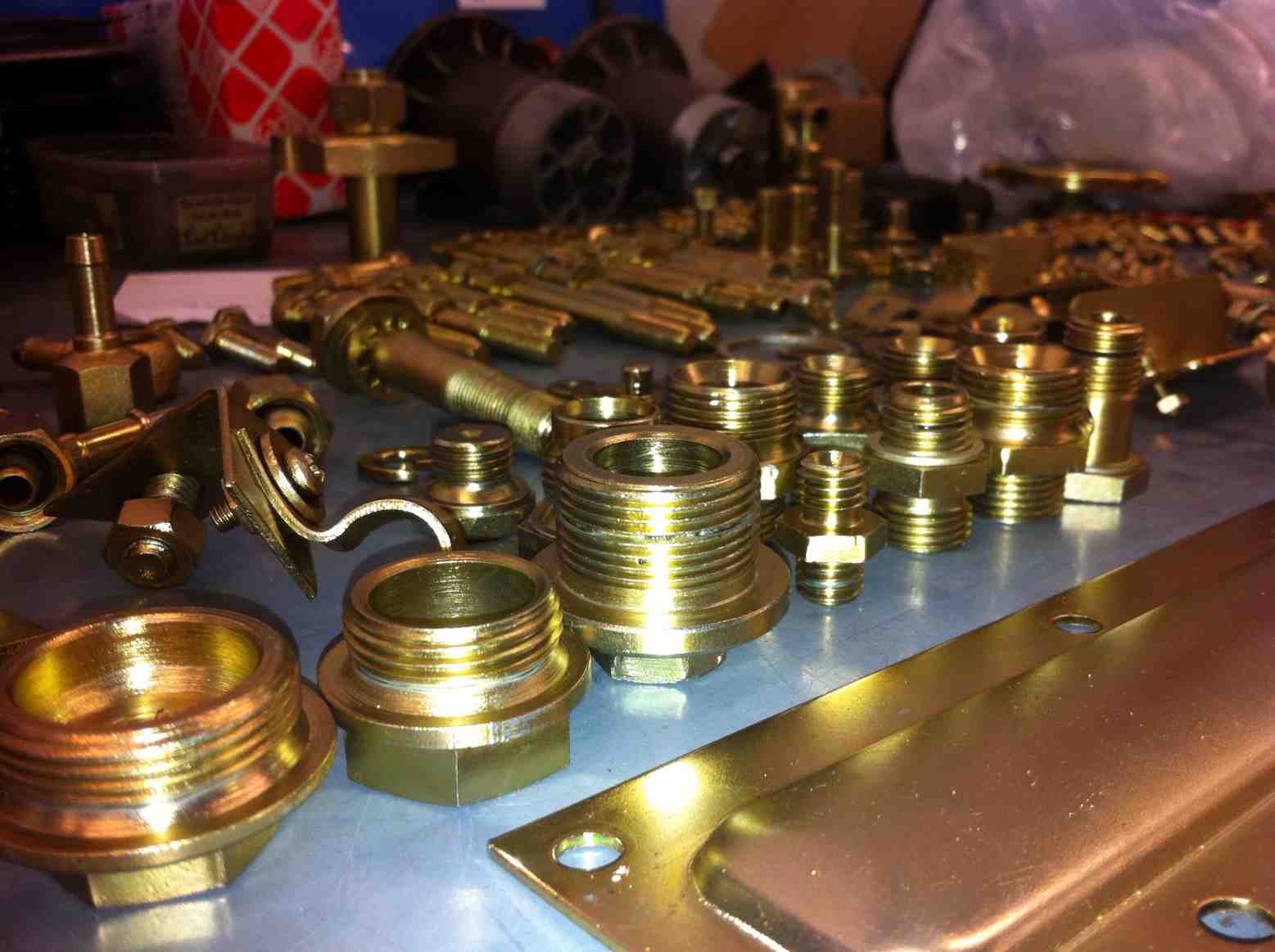

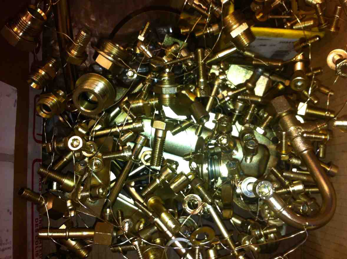

    Jede einzelne Schraube wurde geprüft, glasperlgestrahlt und neu verzinkt(eine Sauarbeit!)
    Block neu lackiert

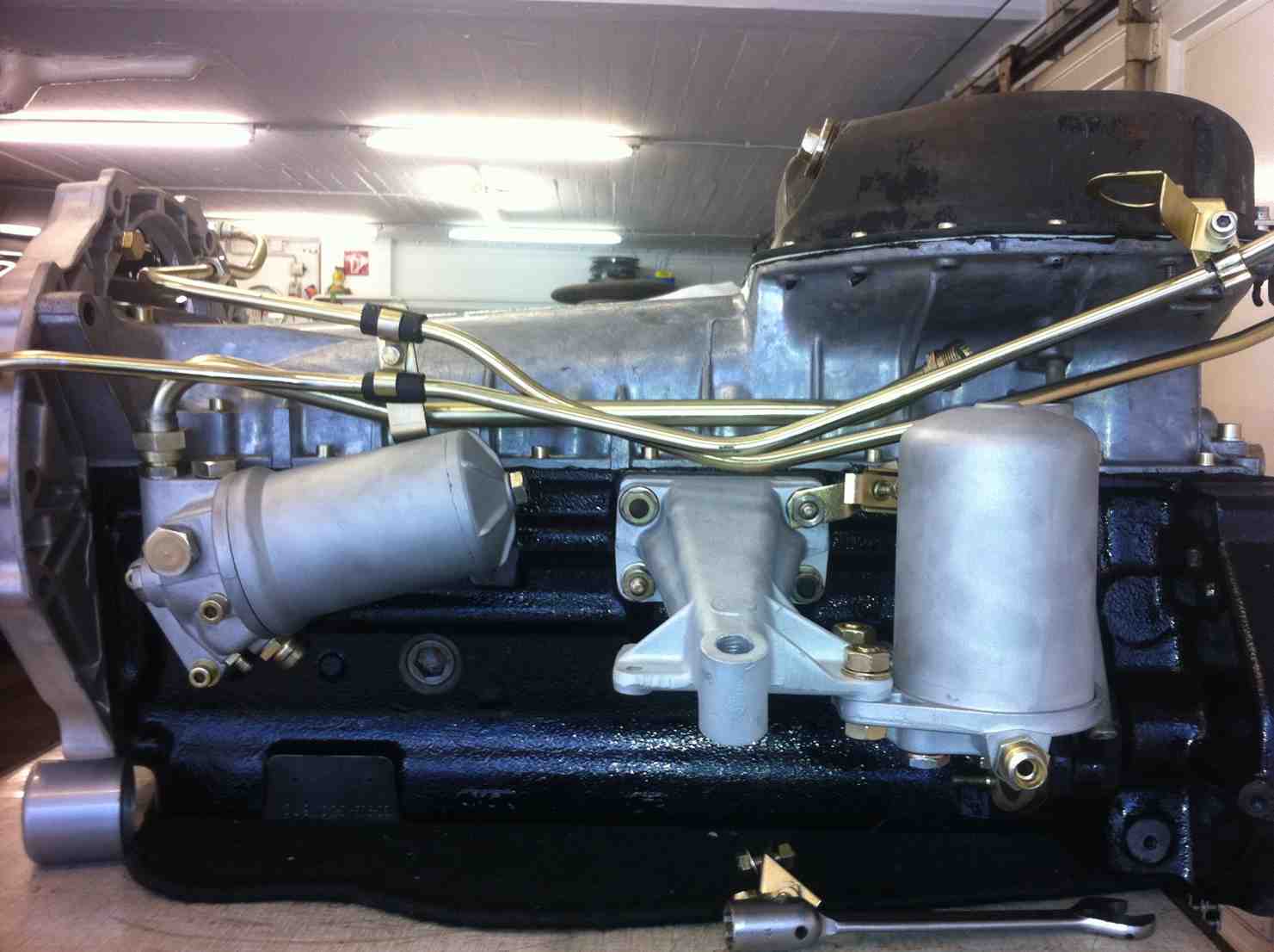

    Anbauteile:
    Alle Leitungen des Motors wurden gereinigt, gestrahlt und neu verzinkt.
    Ich merke grad- das nimmt kein Ende hier-daher Doch etwas kürzer:

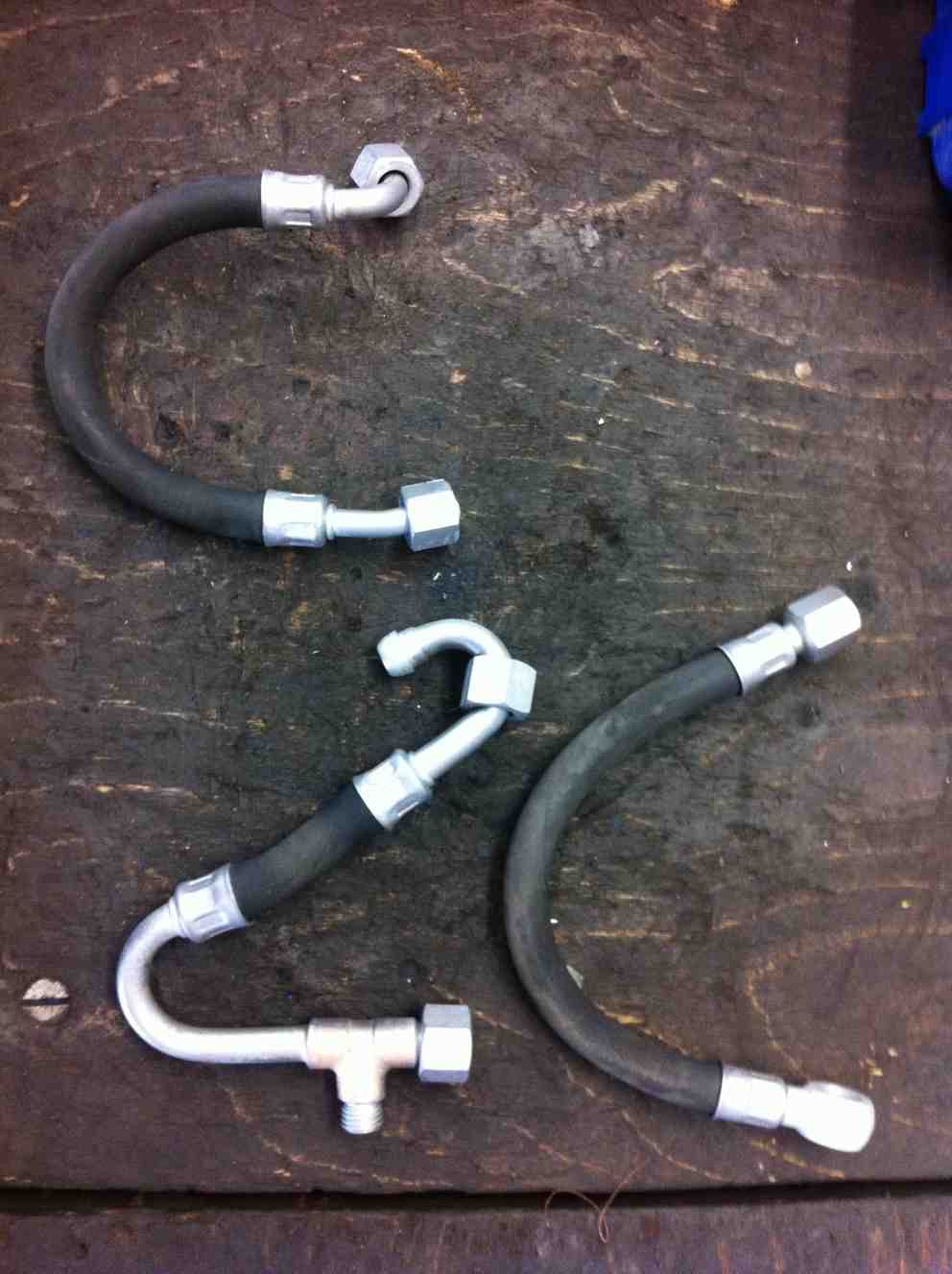

    Jedes-aber auch jedes Einzelteil der Brücke, der Ölversorgung, der Benzinversorgung,jeder Halter, jede Schraube wurde demontiert und Stück für Stück entweder erneuert oder überarbeitet.
    Alle Gummis sind ersetzt worden, sogar die Spritleitungen habe ich zersägt, neue Schläuche verbaut und alles verzinkt.

    Die 3. Lieferung vom Verzinker:
    Momentaner Stand:
    [​IMG][​IMG][​IMG][​IMG]

    Die Bolzengehäuse der oberen (Alu-)Ölwanne zur Aufnahme der unteren (Blech-)Ölwanne sehen irgendwie nicht so aus, wie ich dies in Erinnerung habe. Die Gewinde sind (meine ich) im vollen Material.
    Beim Lesen Deines ersten Postings dachte ich, endlich, jetzt ist bewiesen, dass es Bielefeld doch gibt. Und dann schreibt der Memmo, dass er auch aus Bielefeld kommt. Doppelbeweis.
    Ciao
  10. Vogeljunges
    Da muss ich dir 2x leicht widersprechen
    1) Bielefeld gibt's wirklich... Bin hier schon mit dem Dreirad rumgefahren...;-)
    2) Die Schrauben sind in der Tat vollständig im Aluminium- auch bei mir- da hat sich nur Dichtmasse beim Verschrauben durch die Löcher gedrückt...nach oben sind alle Gewinde offen. (oder rede ich grad an dir vorbei?)
