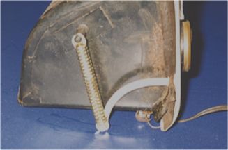

    Hallo Leute,
    mein Handschuhfach schließt nicht richtig und wackelt während der Fahrt (dann geht natürlich auch die Leselampe an). Die Feder habe ich schon ausgetauscht aber das half nur wenig. Wer kennt sich aus und hat eine Problemlösung? Mit einem Möbelmagneten könnte man das Problem lösen, aber so schön ist so ein Ding im Handschuhfach auch nicht. Muss die Feder übrignes im geschlossenen Zustand des Handschuhfachs gerade stehen?
    Schon jetzt Dank für die Hilfe.

    Hallo CATI,
    wahrscheinlich ist die Feder nicht richtig montiert - die muß in der Tat gerade stehen. Bei der Suchfunktion "Handschuhkastenfeder" eingeben. Da wird ein Thread mit Fotos angezeigt. Auf den Bildern sieht man sehr gut wie es richtig geht.

    Hallo Joachim,
    Dank für deinen Hinweis. Unter dem Suchwort "Handschuhkastenfeder" oder vergleichbaren Worten finde ich leider keinen Hinweis. Kannst du bitte noch einmal nachschauen, wo ich die angesagten Fotos finde. Ich bin auch der Überzeugung, dass die Feder gerade stehen muss da sonst keine Schließkraft entstehen kann. Eine Foto wäre hilfreich, um ggfs. dem Bügel den richtigen Schwung zu geben.

    Hallo CATI,
    tatsächlich- mit dem Suchwort geht es nicht (mehr). Bitte mit dem Suchwort "Handschuhkasten" suchen. Da kommt ein Thread "Handschuhkasten" von "Driver". Auf Seite 2 sind dann die Fotos. Bin leider zu blöde, den Link direkt einzustellen.

    Hallo CATI,
    ich hatte damals das Problem so gelöst, in dem ich mir zwei
    neue Federn gekauft und diese vor der Montage
    einfach "ineinandergedreht" hatte. Damit wurde die Zug-
    kraft beim Schliessen deutlich erhöht.

    Hallo Gunther,
    den Versuch mit den 2 Federn (alte und neue) werde ich machen. Ich melde mich bzgl. des Ergebnisses.
