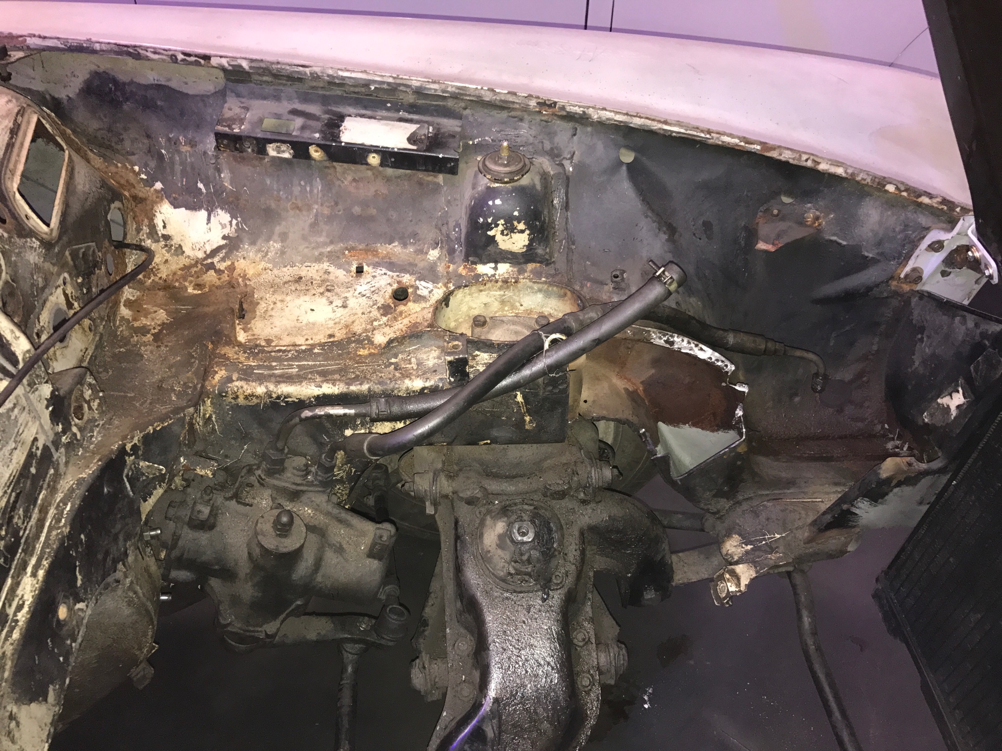

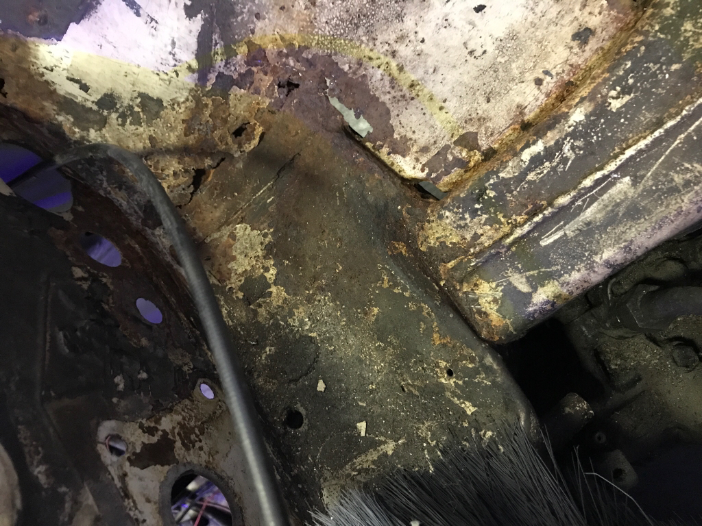

    Liebe Freunde der Pagode,
    mein Name ist Ben, ich bin neu hier und habe direkt mal die erste Frage.
    Nach viel bereits getaner Arbeit an meiner 230er Pagode, ist uns nun beim Ausbau des Motors aufgefallen, dass der linke Rahmen einen Schaden hat.
    Anscheinend hatte er mal einen Frontschaden, weshalb der linke Rahmen beim Abschlussblech der Fahrgastzelle, gestaucht ist und dass ganze 1,5 cm von der rechten Seite abweicht.
    Die Spaltmaße der gesamten Karosserie sind aber top...
    Da ich gerne mit der Restauration fortfahren möchte, brauche ich euren Rat und eure Hilfe, was zutun ist?
    Anbei mal ein paar Bilder.
    Herzlichen Dank,
    Ben.R[​IMG][​IMG][​IMG][​IMG]

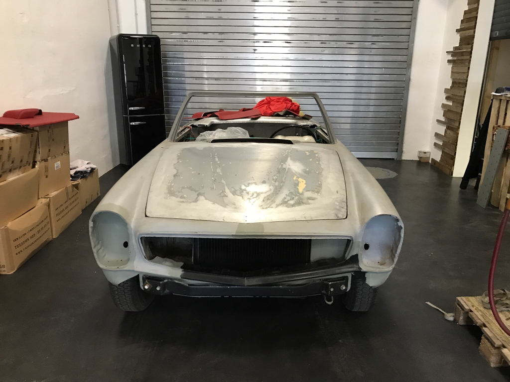

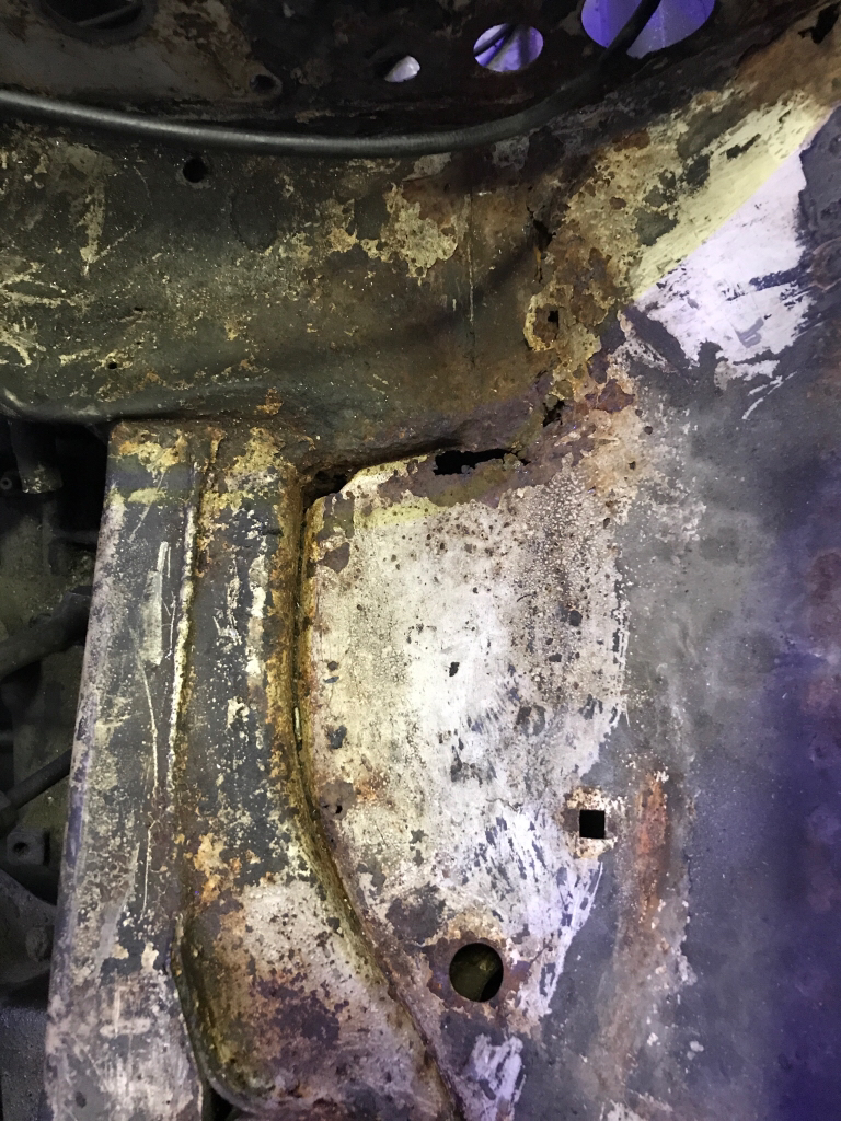

    Danke dir Jugendtraum,
    dass Problem ist dass die genannten Vorarbeiten schon alle gemacht sind und erst dann das Problem mit dem Rahmen bekannt wurde.
    Es ist sogar schon der Unterboden in Perfektion lackiert und die Karosserie ist für den Lackierer vorbereitet.
    Lediglich der Motorraum sieht noch so aus.

    Man sieht doch die verknickte/verbogene Stehwand?
    Das ist ein 100% Zeichen für einen guten Treffer
    Motorraum Kunststoffstrahlen bzw. Entlacken (kann mit Achsen bleiben)
    Rost partiell Glasperlstrahlen
    Linker Kotflügel weg
    Stehwand und Verstärkung wechseln
    Kotflügel drauf und Ringe & Maske anpassen
    Ohne Richtbank vorne bleibst nicht maßhaltig dafür glatt

    Ja natürlich sieht man die, habe dass Fahrzeug so vom Vorbesitzer erhalten.
    Haben dass Fahrzeug nun vermessen und es handelt sich um 0,9mm.
    Werden jetzt auf einer Richtbank versuchen, das Rahmenteil zu ziehen.
    Ansonsten fliegt das Rahmenteil raus, ein neues kommt rein.
    Stehwand wird sowieso wieder in seine ursprüngliche Form gebracht.
    Wo kann man denn den passenden Richtsatz leihen?

    da würde ich garnichts machen,
    wenn es wirklich nur 0.9 mm sind. Das kann man mit der Einstellung des Nachlaufs ausgleichen.
