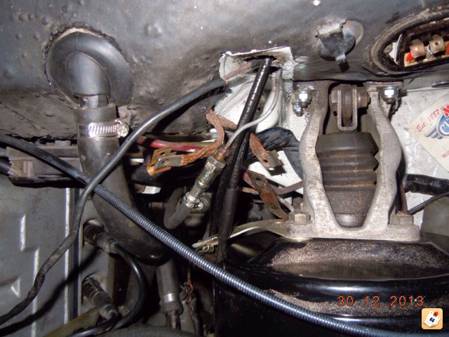

    Nachdem ich meine Heizung überholt habe und alle Hauptaggregate inkl. Instrumente wieder eingebaut habe, bin ich auf die beiden braunen Massekabel (?) gestoßen (siehe Foto), die direkt neben den Durchlässen für Tacho- und Drehzahlmesserwelle aus der Stirnwand kommen. Ich habe sie beim Ausbau gelöst und, blöd wie man halt manchmal ist, kein Foto gemacht. Jetzt weiß ich nicht mehr, wo sie rangehören. Viele Möglichkeiten gibt es ja nicht, da sie sehr kurz sind.
    Kann mir jemand einen Tipp geben und weiß vielleicht auch noch deren Funktion benennen?

    Anbei noch ein zweites Bild[​IMG]

    Hallo Eckes,
    leider ist das eine Kabel auch bei mir nicht angeschlossen.
    jedoch ist das Zweite an der Welle des DZM angeschlossen...siehe Foto..
    in nehme an das die andere Masseleitung für die Oeldruckleitung oder für die Tachowelle ist.
    Thomas

    Hallo Thomas,
    Danke für die Fotos und die schnelle Info. Ich bin ja eine totale Elektronull - aber ein Massekabel an eine umhüllte Drehzahlmesserwelle - wie soll denn da Strom fließen?
    Eckes

    die Welle ist an der Stelle natürlich "abisoliert" und eine Schelle stellt die Verbindung zum Außenzug der Welle her...

    Ok - habe mir gerade die alte Welle angeschaut - da ich sie wechseln müsste - aber da ist nichts abisoliertes.
    Aber ich will mal nicht so ungläubig sein und probiere es mal.
    Danke nochmal.

    Hallo Zusammen,
    Zunächst euch allen einen gesundes und gutes neues Jahr.
    Kann mir vielleicht noch einer mitteilen, wo das zweite Massekabel angeschlossen wird?!
    Bisher sind die Öldruckleitung oder die Tachowelle in Verdacht.

    Hallo Michael,
    Ich erkenne auf dem Bild (danke), dass ein Massekabel an der Drehzahlmesserwelle ist und das andere irgendwie mit der Tachowelle verbunden ist. Stimmt das?
    Eckes
  11. ursodent
    Ja, weil man etwaige statische Reibungsaufladungen durch die drehenden Wellen ableiten wollte...

    da wäre ich nie drauf gekommen - danke für die Info

    Gehört im weiten Rahmen zur Radioentstörung, um Knacken zu vermeiden.
