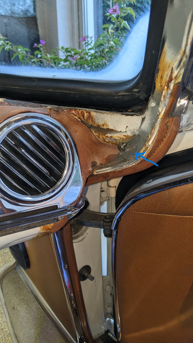

    aufgrund Steinschlag-Wechsel Frontscheibe möchte ich bei meinem 280SL auch das Holz ausbauen (mit allen seinen Problemen in den blauen Schrauben) und aufarbeiten lassen. Nun sehe da in der Ecke zur A-Säule (unter der Verkleidung) auf beiden Seiten so eine Art Holzschraube mit Rosette.
    Da sonst augenscheinlich dort noch nie was auseinander war - ist das original, was verbirgt sich dahinter oder ist Sinn/ Zweck dieser Schraube. Gibt es da irgendeine Holzversteifung oder so?
    Vielen Dank eine kurze Info, Andreas

    Hallo Jan Oliver,
    Bei mir waren keine Schrauben an den von dir gezeigten Stellen. I kann mir aber vorstellen das diese zum herunterdrücken des Holzes ggf. auch vom Werk, um eine bessere Passform zu bekommen, angebracht wurden?

    Guten Abend Andreas & alle anderen Sherlock Holmes' -
    ich dachte auch zu erst - der spinnt.
    Bei meinem 230 ist ja nichts original, aber der scheint an der entscheidenten Stelle noch nicht einmal ein Loch für so eine Schraube zu haben.
    Aber dann tauchten in der TEILEINFORMATION noch zwei Blechschrauben auf (allerdings ohne Scheiben wie auf dem Bild) beim 280 SL:
    Und dann dachte ich - "Okay, beim barocken, plüschigen 280 SL haben sie noch ein paar mehr Schrauben reingehauen" - ABER auch der 230 SL hat diese zwei 3mm Blechschrauben schon, die zum Fensterschlüssel gehören. Beim 230 SL war auf der gleichen Tafel noch die Verkleidung (Nr. 16), die innen an die A-Säule kommt, aufgeführt - mit je 2 zusätzlichen Schrauben mit Scheiben (im Bild oben zu sehen). Im 280SL wanderte die auf eine andere Tafel.
    So können wir nur andere Leute, wie @Sead bzw. @lowin oder @suederbravo , aufrufen, sich an der Wahrheitsfindung zu beteiligen :fotos:.
    Ich würde also sagen - könnte durchaus sein, dass ich auch noch zwei Schrauben in meine A-Säule hauen muss :doh:
    Danke @Jan_Oliver :blumenstrauss:

    Bei mir waren da keine Schrauben, auch keine Löcher.
    Überhaupt ist es so eine Sache mit dem Armaturenbrett und Schrauben... schaut euch mal an, was alles an Schrauben fürs Handschuhfach angegeben ist/war und was tatsächlich verbaut wurde...
    Für untere Armaturenbrettverkleidung (nicht Pappen) waren laut EPC 4,8 Blechschrauben vorgesehen, 4,2mm sind aber praktisch bei allen Fhz. , die ich betrachten dürfte, verbaut...
    Etc.

    an der Stelle habe ich noch nie Schrauben geschweigen denn Löcher gesehen.

    In meinem VDH-Teilekatakog 2002 steht es etwas genauer: 007983 003225, Blechschraube, Fensterschlüssel an Rahmen, 230SL; 250SL bis #02979, 4 Stück.
    000985 0662 Scheibe, Fensterschlüssel an Rahmen, 230SL; 250SL bis #02979, 4 Stück.

    an meiner Pagode waren auch keine Schrauben..

  16. H.J.
    die Blechschraube ist wahrscheinlich die vom Polster, lg Heiner

    Vielen Dank für die interessanten Einblicke nun auch in die letzte Ecke der A-Säule. Ich denke das ist bei mir im Laufe der letzten 50 Jahre warum auch immer reingekommen - hat bisher nicht gestört und somit bleibt es einfach wie gehabt.

    Hallo Andreas,
    Als ich letztens mit dem Aufbereiter meines Holzsatzes tel. habe , sagte er mir , das es (auch schon ab Werk) einen Trick gibt , die Enden der Holzschlüssel sauber am Armaturenbrett anzulegen. Und dann erzählte er mir von einer Karosserieschraube unter der Polsterung der A-Säule. Bei meinem Fahrzeug waren keine Schrauben drin ….. aber die Bohrungen sind vorhanden.
    viele Grüße Mario
  19. goldhamme_rulez
    Meine steile These - nur eine Produktionsstraße hat sich damals zeitweise die Mühe gemacht, die Löcher zu bohren und den Fensterschlüssel perfekt zu machen.
    Die anderen haben einfach rationalisiert.
    So haben wir jetzt Autos mit und ohne Löcher - und zwei Schrauben zu viel in der offiziellen Materialliste :doh:
