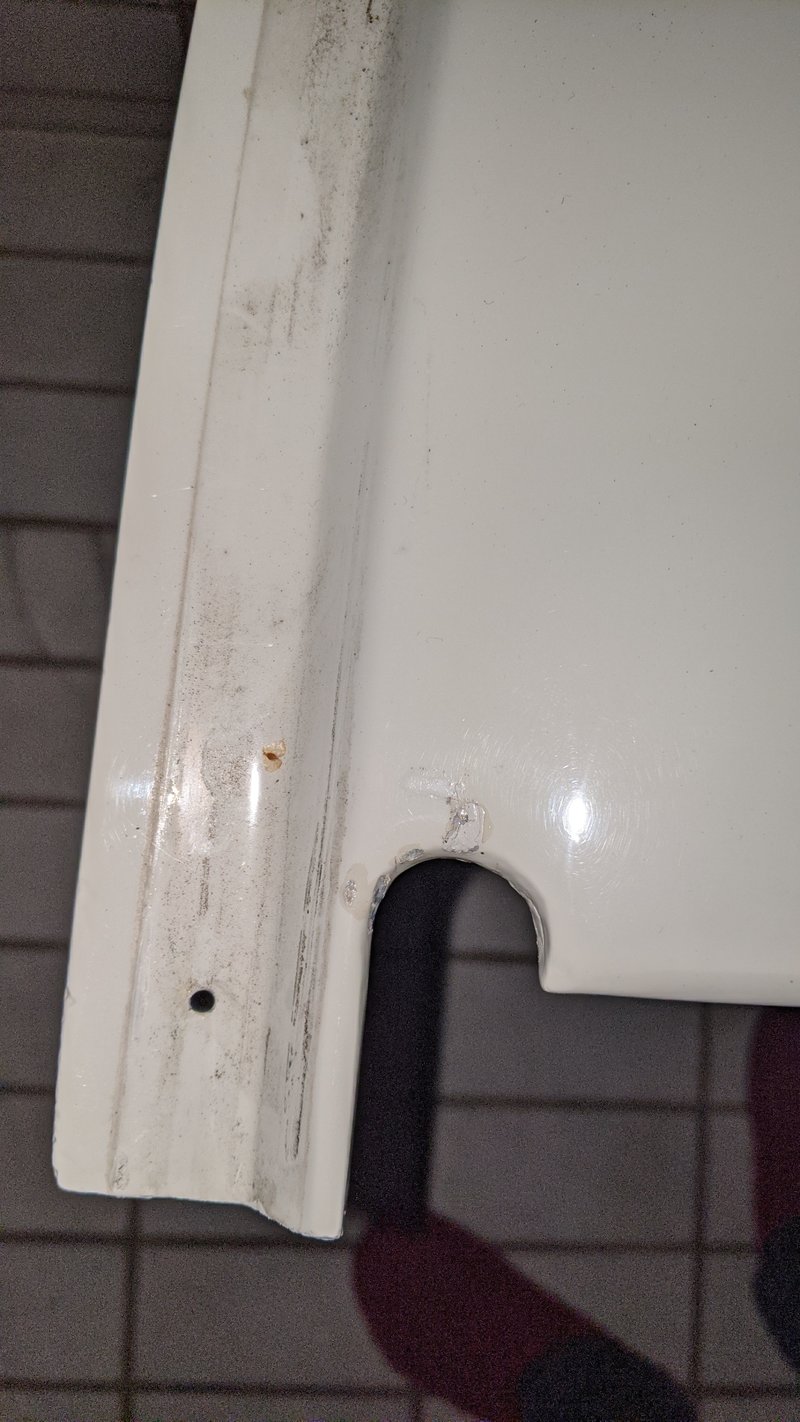

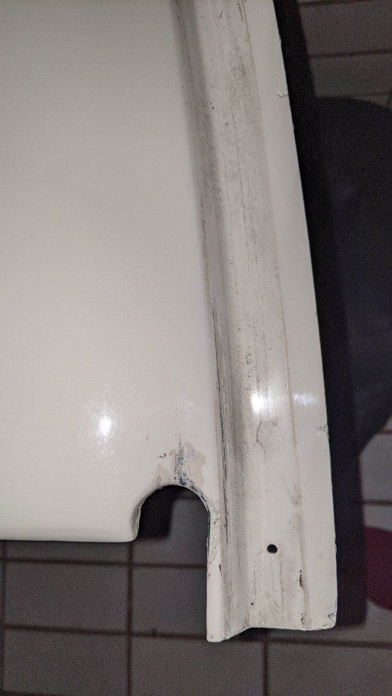

    es ist schon etliche Male über die Macken auf dem Verdeckkastendeckel durch das Verdeckgestänge geschrieben worden. Ich möchte euch aber trotzdem gerne einmal um Rat in meinem speziellen Fall bitten.
    Nachdem ich meinen Vereckkasten neu lackieren lassen habe, möchte ich nicht schon wieder diese Macken erzeugen.
    So sah es vorher aus

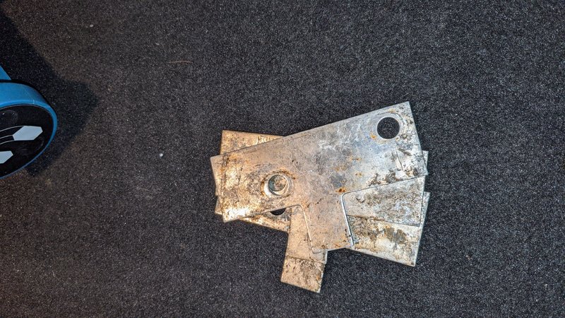

    Auf dem letzten Messebesuch in Bremen habe ich mir die Ausgleichsstücke für das Verdeck gekauft. Ich bin mir allerdings nicht sicher, ob ich durch die Anhebung des Verdecks im hinteren Bereich die Berührungspunkte vermeiden kann.

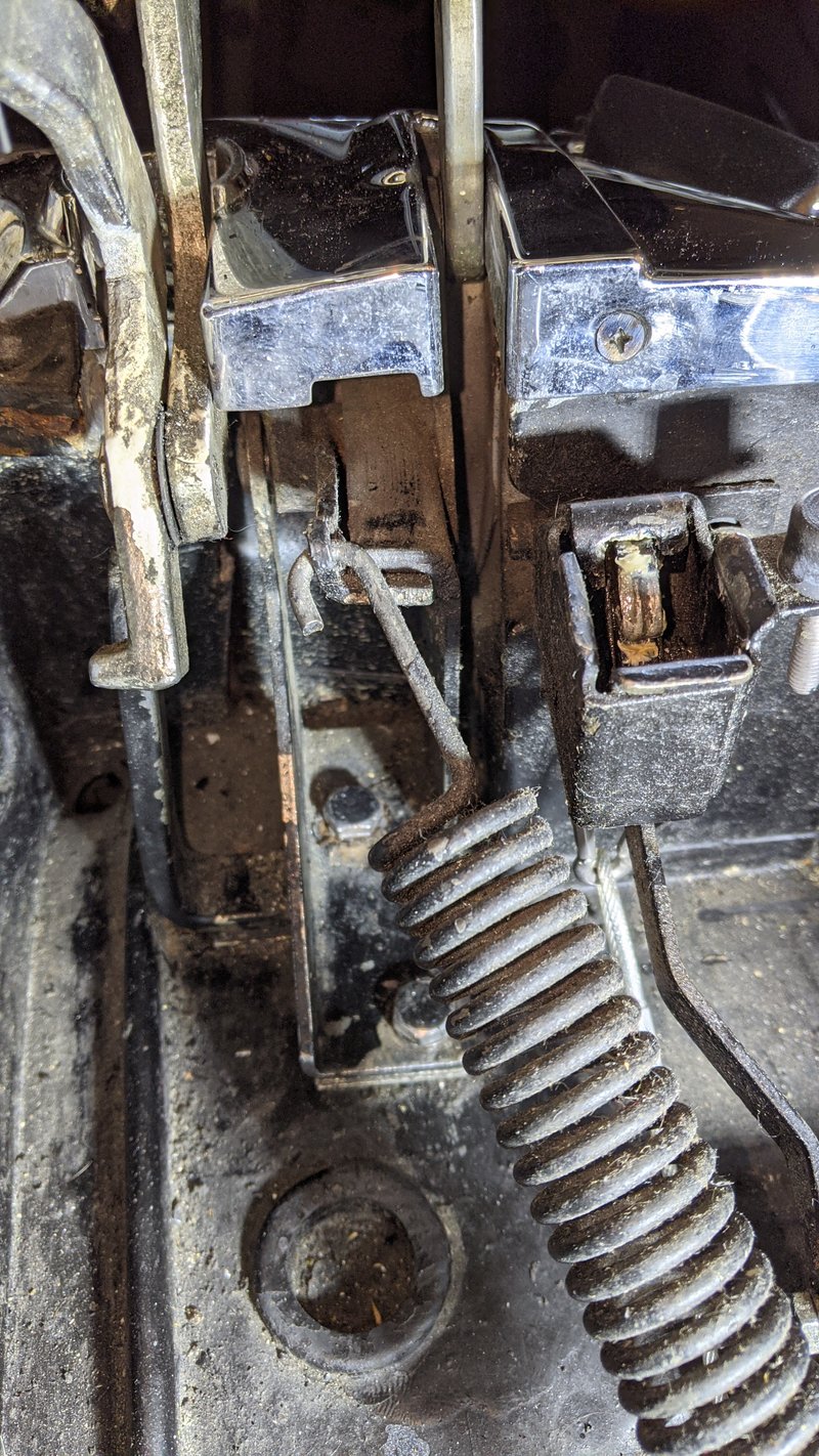

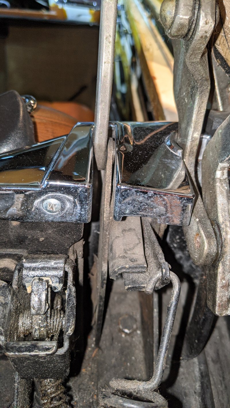

    Wenn ich mir die Position der Verdeckkastenschaniere ansehe, ist auffällig, dass beide Gestängeseiten nach innen stehen und im inneren Bereich an den Chromkappen der B-Säule schleifen.
    Rechte Seite:
    Linke Seite:
    Wie ist das bei euch? Verlaufen die Verdeckgestänge mittig durch die Chromkappen? Ausrichten kann man das Gestänge glaube ich nicht, man könnt allerhöchstens 2mm Langlöcher an der Aufnahme zum Verdeckkastenboden anbringen, um das Gestänge links/rechts nach aussen zu plazieren. Dann erhält das Gestänge aber Spannung und ob das sinnvoll ist wage ich zu bezweifeln.
    Was kann ich tun? Die Unterlegplättchen / Ausgleichsstücke anbringen um das Verdeck nach oben zu bringen oder Verdeckgestänge nach außen zwingen oder gibt es eine andere Lösung?

    Hallo, Heiner,
    wenn Du mit dem Gestänge Macken in den Verdeckkasten drückst, sitzt es zu tief. Passend Unterlegplatten drunterlegen und fertig. Mit der seitlichen Führung hat das nichts zu tun. Du siehst ja auch auf deinen Bildern, dass das Gestänge mittig auf dem Lack aufgesetzt hat.

    3. Januar 2006
    Die Macken entstehen eigentlich nur (die richtige Einbauhöhe vorausgesetzt) wenn jemand die Öffnungsreihenfolge des Verdecks nicht einhält, also erst versucht vorne zu heben bevor das hintere Teil hochgeklappt ist. Sehr schön auch wenn Interessenten ein neu lackiertes Auto probe fahren, und dann nichts sagen daß sie versucht haben das Verdeck zu öffnen. Habs erst nach zwei Wochen gemerkt.
    LG Theo
