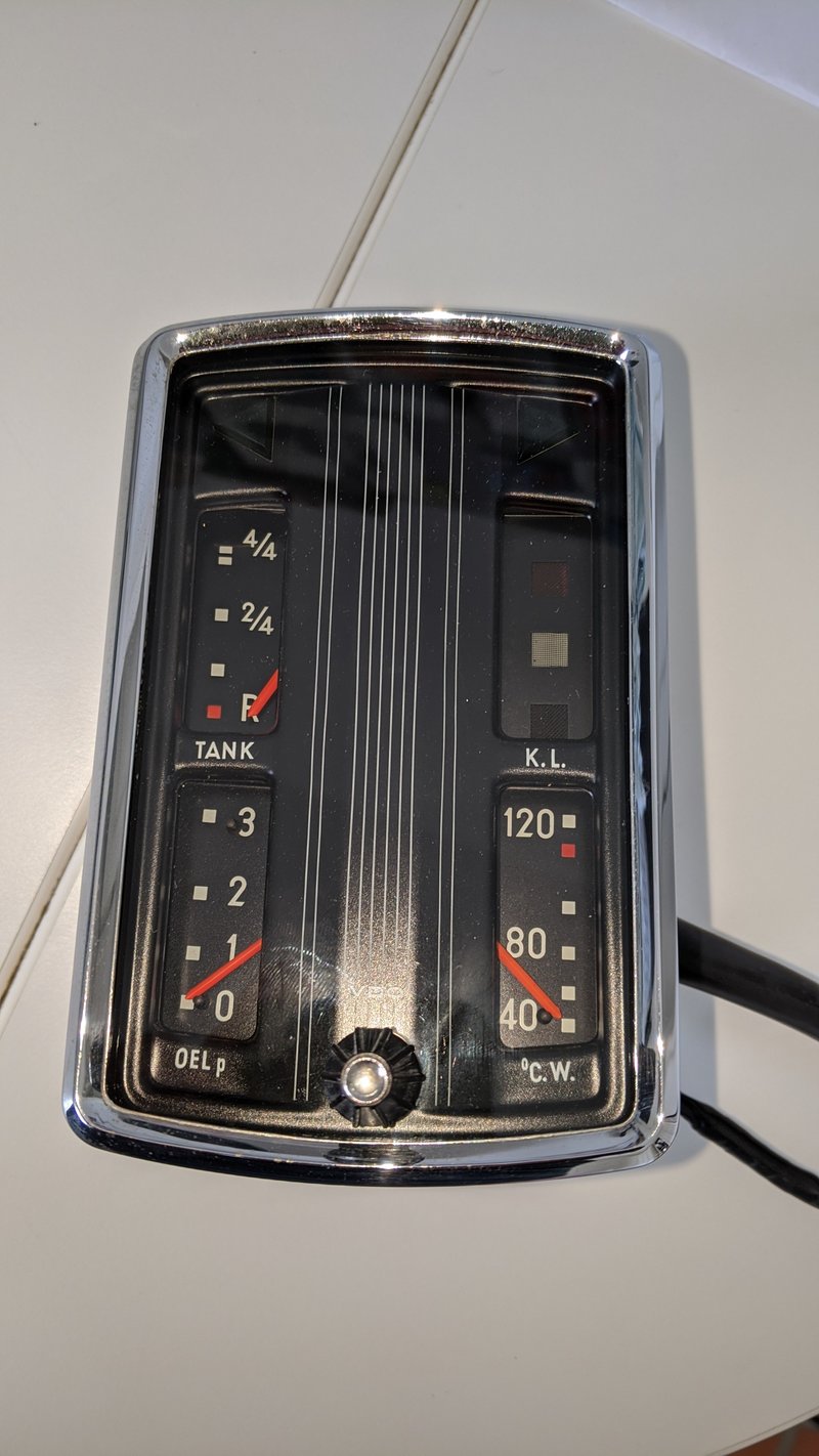

    wie das immer so ist, fängst Du mit einem Verschlimmbesserung an, tun sich andere Probleme auf. Ein neues Poti für 168 € ist mir die Sache nicht wert, ich werde eurem Rat folgen und das Ding lahmlegen. Ich habe das Kombielement auseinander genommen weil ich die Scheibe von innen säubern wollte. Leider kann man das offensichtlich nur, indem man den Chromrahmen abknibbelt. Kann ich das nicht auch in ein Ultraschallbad legen und versuche es somit zu säubern oder löst sich dann die Lackierung der Scala auf? Hat das schon einmal jemand gemacht oder muß ich den Rahmen ablösen?
    Memmo gefällt das.
    Ultraschall auf keinen Fall, eher mit Glasreinigerspray fluten, schütteln und gleich wieder ausspülen und ausblasen, ggfls. mehrfach.
    Sonst hilft nur noch das aufkrimpen.
    Memmo gefällt das.

    Hallo Heiner,
    ich würde den Rahmen auf jeden Fall abkrimpen.
    Die erste Hürde hast Du ja schon genommen und den Rest schaffst Du auch noch.
    Ohne das bekommst Du die Glasscheibe nie richtig sauber.
    Detlef
  7. H.J.
    ich habe es aufgeknibbelt, ging eigentlich ganz gut und der Rahmen ist heil geblieben, alles mit 3 Watt "befüllt" getestet und für gut befunden, Gruß Heiner
