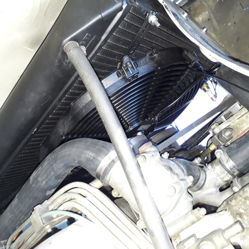

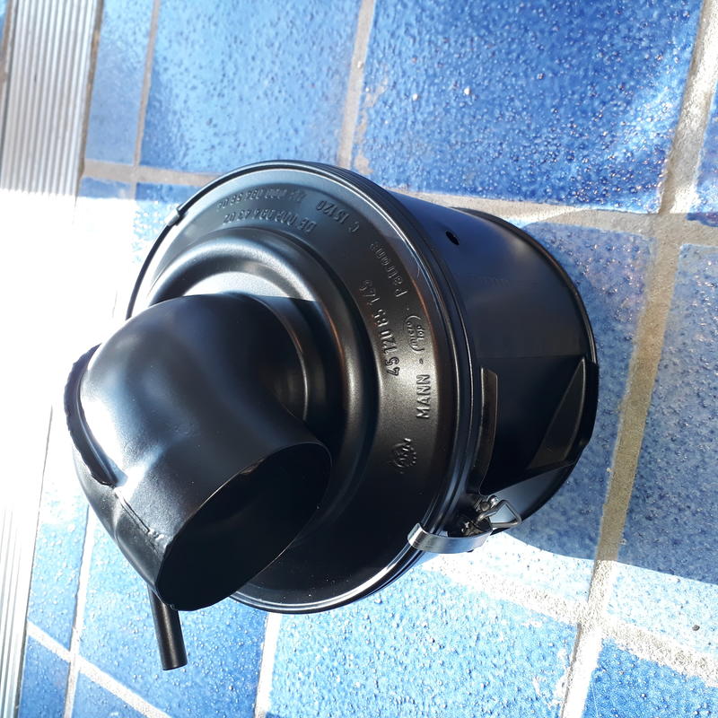

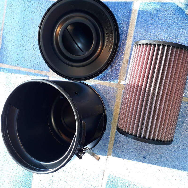

so, der Sommer kann kommen. Ich bin fertig mit den leichten Arbeiten - Kühler neu gemacht mit Hochleistungsnetz, 4 Halterungen für E-Lüfter. Da habe ich mich dann doch gegen den einstellbaren Thermoschalter entschieden und einen festen 85 Grad Schalter an der Wasserablassschraube montiert. - Lüfter ab, E-Lüfter saugend montiert - Lüftfilterkasten schwarz gepulvert, sieht wieder aus wie neu - neue Wasserpumpe, Schläuche, neuer Luftfilter ... Die Kühlerarbeiten waren überraschend günstig, da habe ich 350 € bezahlt, Pulvern vom Luftfilterkasten 40 € in die Kaffeeekasse, da freut man sich Adressen gerne per pn Heiner
