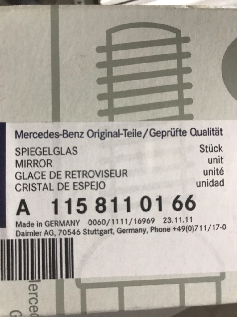

    ich habe meine beiden Außenspiegelgläser (Standard) gegen konvexe ausgetauscht. Für den 280SL sind beide Spiegelgläser gleich (A1158110166; 22,75 €). Aus meiner Sicht eine wesentliche Verbesserung insbes. auf der Beifahrer/rechten Seite auch wenn die realen Abstände jetzt weiter erscheinen.

  5. WRe
    Konvexe Spiegelgläser für 280SL (A1158110166)
    die konvexen Spiegelgläser habe ich bei MB bekommen, original ET-Nr. . Das waren die gleichen wie für einen /8, daher wohl vielfach produziert.
    Der weiße Plastikring ist nicht dabei, der alte aber weiter verwendbar.
    Man hebelt den Plastikring heraus in dem man den Spiegel vorsichtig nach innen drückt (Feder dahinter). Der Ausbau ist leicht, der Einbau etwas fummelig aber insgesamt in wenigen Minuten ohne großes Risiko machbar. Man sollte eine Plastik- oder Papierunterlage dahinter kleben (war früher beim Originalspiegel auch so), um einen Abdruck der Feder auf der Spiegerückseite zu vermeiden.
