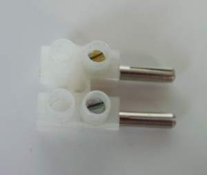

    2. Lautsprecherstecker Radio Becker Europa
    Was für einen Lautsprecheranschlusstecker muss ich für das Becker Europa verwenden?
    Der übliche mit einem breiten Pin und einen kleinen runden passt natürlich nicht in die Buchse.
    Wo bekomme ich so einen Stecker her? Welches von den beiden Kontakten ist der Pluspol für den Lautsprecher und welches der Minuspol für den Lautsprecher?

  2. ursodent
    Es scheinen doch die alten DIN-LS-Buchsen zu sein, damals gab es keine anderen, die Banane (bei der TR-Variante) war schon länger out....
    Es waren dann die würfeligen Stecker.
    Flach und breit = -
    rund und dünn = +

    Alter DIN Lautsprecherstecker
    Hallo driver1,
    es handelt sich um den DIN Lautsprecherstecher.
    Den gibt es in eine kleinen Ausführung für KFZ-Anwendung, da das "normale" Steckergehäuse locker
    ca. 3cm nach hinten abstehen würde.
    Ich habe mal kurz gegoogelt. Auf dem nachfolgenden Link kannst Du so einen Stecker sehen.
    http://respotec.de/shop/images/medium/as20100.jpg
    Du schreibst: "Der übliche mit einem breiten Pin und einen kleinen runden passt natürlich nicht in die
    Buchse".
    Dann wäre das nicht der vorgenannte DIN Stecker! Es gab mal bei Becker einen zweipoligen Stiftstecher,
    etwa so ähnlich wie zwei Mini-Bananenstecker. Solche Stecker wirst Du wahrscheinlich nur noch bei den
    Oldi-Radiomenschen ( z.B. Königs) bekommen.
    http://www.koenigs-klassik-radios.de/images/produkte/cache/m248.jpg
    Mach mal zur Sicherheit ein Detailbild von den Lautsprecherbuchsen im Radiogehäuse.
