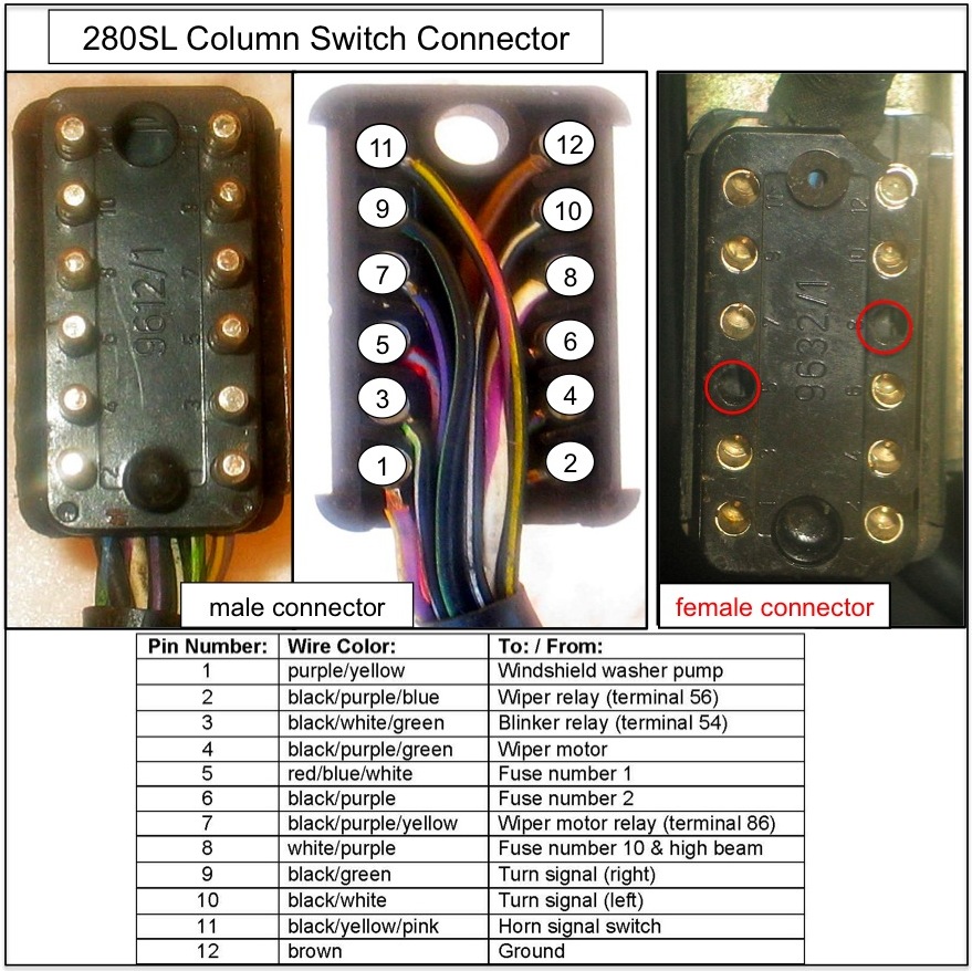

    So, ich hab mich jetzt durch die diversen Posts gelesen und bin immer noch nicht von Weisheit gesegnet.
    Folgendes:
    Bei meiner US Pagode, einem 280 SL, ist keine Lichthupe vorhanden. Keine Überraschung.
    Allerdings sind meine elektrotechnischen Kenntnisse nicht so tief gehend, dass mir diese Tatsache die Lösung auf dem goldenen Tablett präsentieren würde.
    Der Kombischalter hat die komplette Belegung an Pins. Der aufnehmende Stecker ist hingegen ohne jegliche Lichthupen-relevanten Buchsen.
    Wie geht es jetzt weiter?
    Woher nehmen ich das stromführende Kabel? Vom Scheibenwischer? Vom Licht? Oder alles ganz falsch?
    Bitte bringt Licht in mein Dunkel!
    Vielen Dank und gute Nacht.

    bei meinem 230SL war das weiß violette Kabel an der Sicherungsdose S 10 als Schleife in den Kabelbaum zurückgezogen. Such bitte mal ob Du ein Kabel weiß violett als Schleife findest und das freie Ende aus der Kabelbaum herausziehen und an Sicherung 10 anschließen.
    Dann noch den Stecker des Blinkerschalters und der zugehörigen Dose kontrollieren ob auf der dort ein weiß violettes Kabel ankommt auf Durchgang und Funktion des Blinkerkombischalters messen /erproben.

    Leider ist es bei meinem Wagen so, dass ab der Dose, in die der Stecker des Kombihebels gesteckt wird, bis zum Sicherungskasten kein Kabel für die Lichthupe vorhanden ist.
    Und, soweit ich das ertasten konnte, auch nicht als Schleife im Kabelbaum versteckt wurde.
    Daher auch die Frage, wo soll ich den Strom für die Lichthupe abzapfen?
    Wo auf keinen Fall?

    Hey Leute, der Tipp mit dem zurückgeführten Kabel war goldwert!!!! Einfach super, was dieses Forum bringt! Ihr seid Klasse. Ein normaler Mensch wäre da nie hingekommen. Vielen Dank aus Bremen!!!!!!
