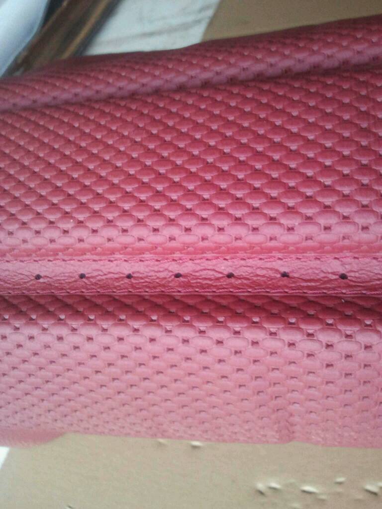

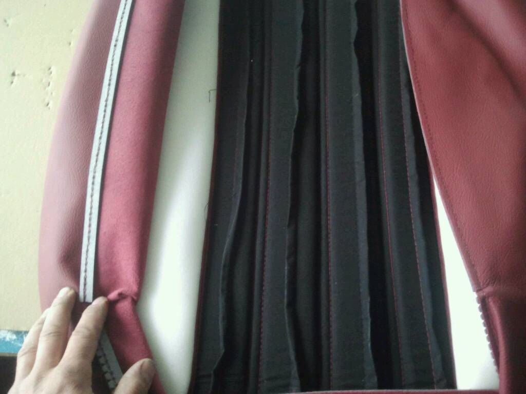

    Hallo normalerweise wird ein dunkles unter Material verwendet und dann schimmert nichts durch ich schicke einfach ein paar Bilder
    [​IMG][​IMG]
    Gesendet von meinem GT-I9001 mit Tapatalk 2

    bei meinen Sitzen schimmert auch nichts durch.
