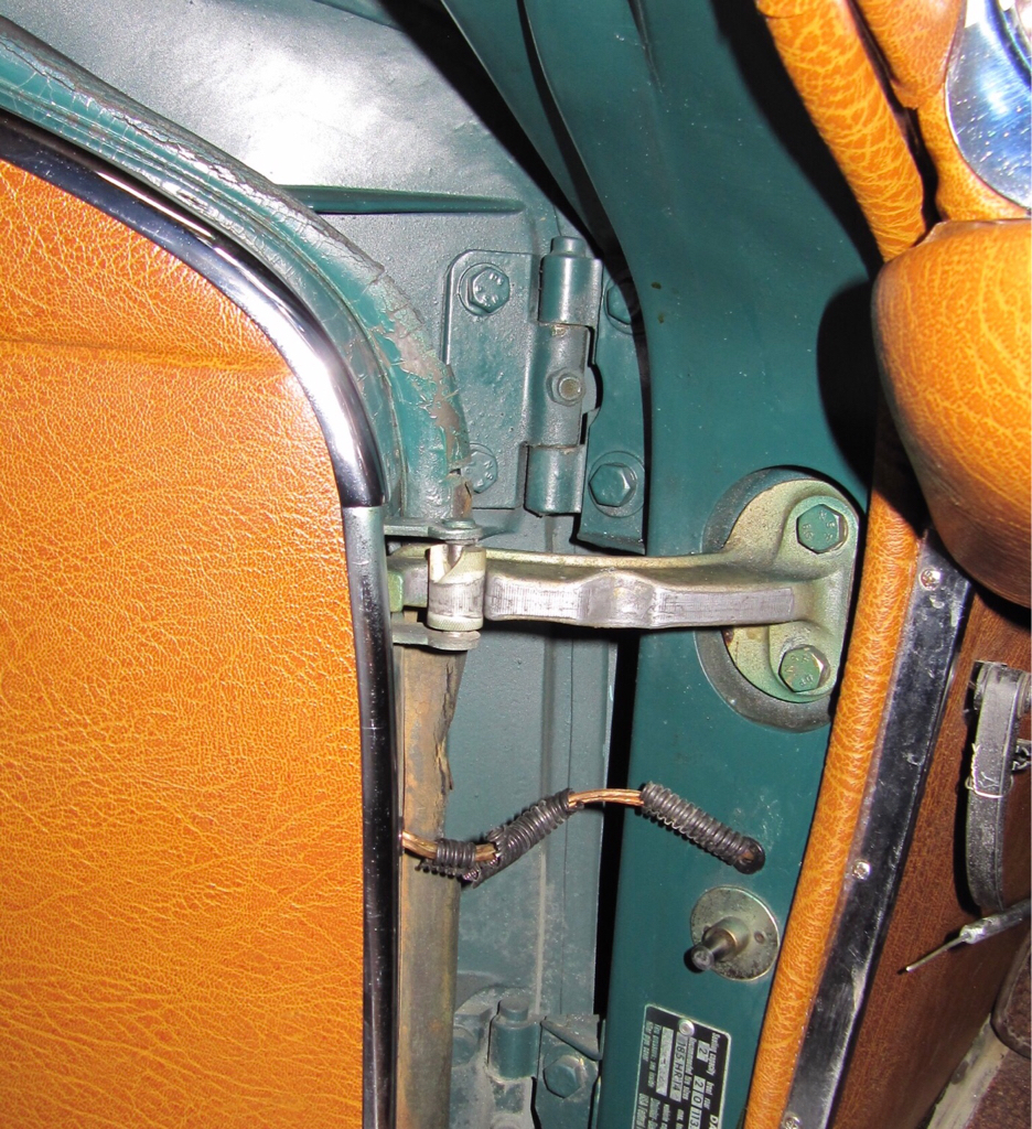

    Hallo zusammen, sagt mal bitte, die Kabelummantelung bzw. den geschlitzten Kabelschutz unter der A-Säule zur Tür hin (Foto), wo kann man den erwerben? Habe bei SLS z.B. nichts gefunden... Grüße Thomas

    Das ist auch nix Originales, so etwas findest du aber im Zubehör oder bei Conrad als "Kabelschutz".
    Sind da Fensterheber nachgerüstet? Oder ein Alarmschalterschloss?
    Benno (selig) hatte eFH nachgerüstet, vielleicht weiß Pagoden-Klaus noch, wie er es damals bei ihm ausgestattet hat.
  6. lowin
    Kabel in die Tür
    Ein USA Auto. Vermutlich ist oder war ein Lautsprecher in der Tür. Dieser Kabelschutz ist viel zu hart, der ist nichts an der Stelle.
    Braucht man das Kabel überhaupt noch?

    Hallo Thomas,
    Du hast schon gesehen, dass ein Stück der Scharnierrolle ausgebrochen ist, oder?

    Ja habe ich gesehen, sobald ich TÜV habe, werde ich mich um Dinge wie diese kümmern. Danke für die Tips an die anderen. Muss bei nächster Gelegenheit die Türpappe abnehmen und genauer schauen. Vermutlich fliegt der Kabel dann raus...
