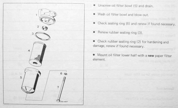

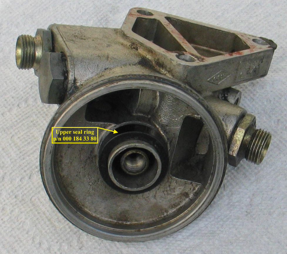

    Bodendichtung
    schau dir auch die Dichtung auf dem Boden des Filtertopfes (Gehäuse)an. Diese Dichtung wird oft vergessen - hier im Bild 43. Die Dichtung wird durch eine Art Sicherungsring (soweit ich weiß, nicht mehr lieferbar) im Topfboden gehalten und war bei mir total marode. Nur so ist sichergestellt, dass das gesamte Oel ordnungsgemäß durch den Filter geleitet wird.
    Nach meinen Unterlagen hat sie die Teilenummer 000 184 17 80

    Wohin gehören die Teile 43 und 44 hin auf der Abb. von Rolf? Gibt es dafür Bestellnummern?
    Carlo

    Sorry, ich meine 44 und 45!
  11. lowin
    Der Gummi ober ist wichtig! No.45
    Die Nummer 45 kannst du gut auf dem Bild von Alfred sehen

    Danke! 45 ist jetzt klar. Hat bei mir immer gefehlt. Muss ich jetzt leider - nach erfolgtem Ölwechsel - noch nachrüsten. Was ist den mit Teil 44?

  13. lowin
    Ölfilter Dichtbeilagen No. 43 und 46
    Carlo,
    ich kann dir nur sagen daß die No.43 und 46 absolut wichtig ist!
    Ohne diese Dichtbeilagen wird nur ein Bruchteil des Motoröls überhaupt durch den Filter zum reinigen gepresst!
    Es läuft oben und unten ungereinigt vorbei.
    Über den den kleinen Gummi No.44 kann ich dir leider nichts sagen.
    Ich spekuliere mal: Vielleicht soll er nur verhindern daß die Schraube nach dem Lösen nach unten rausfeld?
    Ich finde jedenfals nix was dieser kleine Gummi abdichten könnte.
    Aber vierleicht haben wir ja hier eine Wissenden, der nicht spekulieren muß wie ich.
    Also bitte unverzüglich die beiden Gummis oben und unten einsetzen.

    Hi,
    45 ist die obere Dichtung für den Filterdie gerne vergessen wird.
    44 ist ist ein O-Ring der um die Filtertopfschraube drum sitz von innen,
    damit die Schraube nicht heraus fällt, wenn Du den Filtertopf abschraubst
    und das Öl ausläuft.

    Hallo Karsten,
    denke Du meinst es richtig (hast nur die zahlen verdreht).
    Nr.45 ist oben (wie das Bild von Norbert zeigt) und 44 ist der O-Ring.
