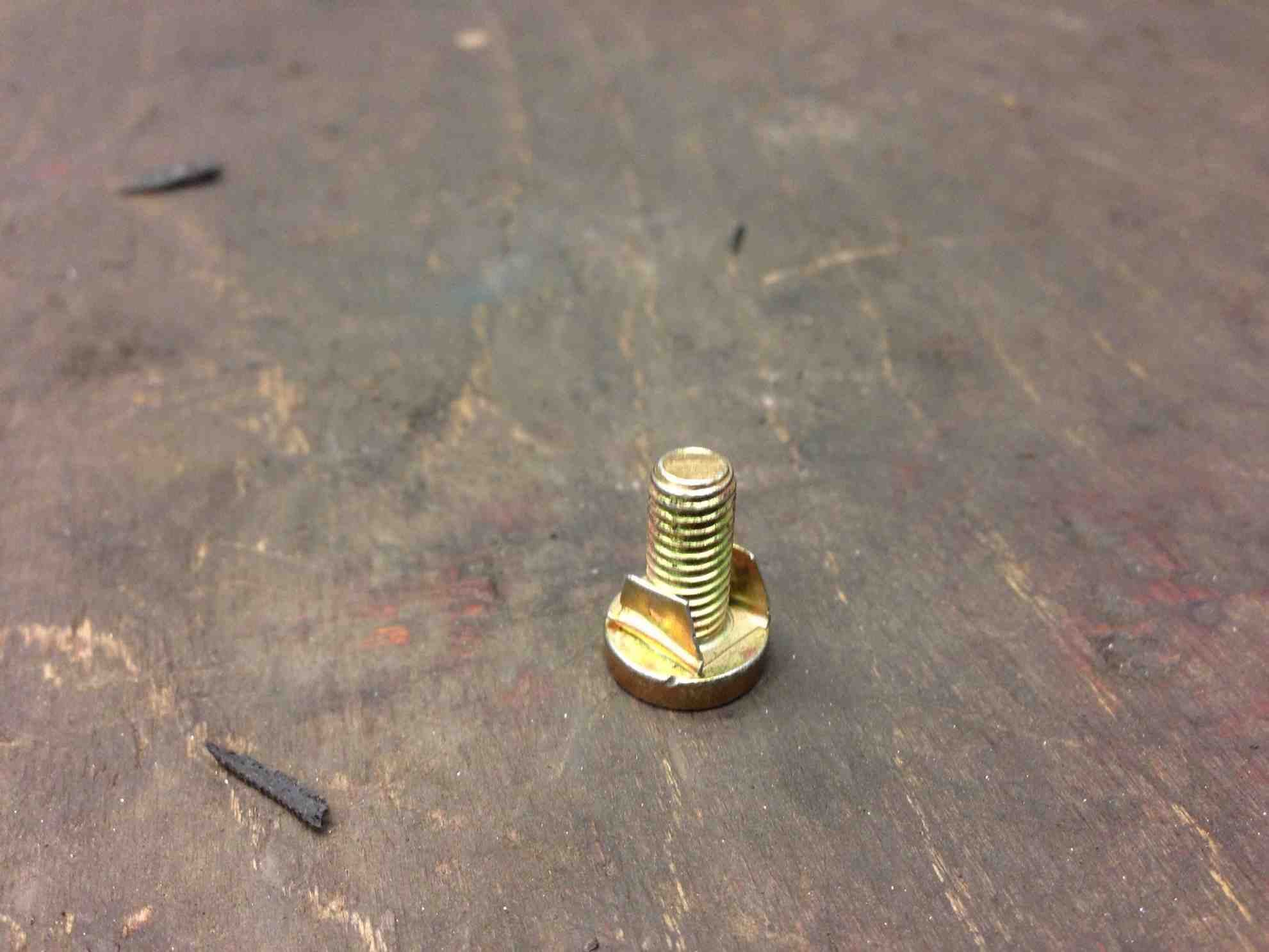

    Hallo: hier ein kleines Rätsel an dem ich momentan verzweifel:
    Wo sitzt diese Schraube?

    die Schrauben sitzen in der Bodengruppe links vom Kardantunnel von vorne bis nach hinten. Sie halten die Halterungen für die Brems- und Krafstoffleitungen.
    Nach dem Einstecken vom Fahrzeuginnenraum in die Vierkantlöcher in der Bodengruppe werden die seitlichen Blechlaschen unter dem Fahrzeugboden nach außen gebogen, wodurch die Schraube fixiert wird. Die Dinger sitzen in Dichtmasse und sind von innen nicht immer erkennbar.

    Was soll ich da sagen...?
    Danke...!
    Komisch nur daß ich die ja irgendwann so ( nicht umgebogen) ausgebaut haben muss... Aber gut... Werde nachschauen...
