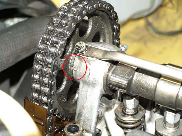

    Ich habe heute mal nach Feierabend wegen der Zündung geschaut, eine doofe Frage habe ich allerdings noch.
    Auf meiner Kurbelwelle habe ich zwei Grad-Anzeigen, eine in Richtung Wasserkühler, die andere in Richtung Motor...nach welcher Markierung muss ich mich hier nochmal richten?
    Ich meine es wäre die Skala auf der Wasserkühler-Seite, wollte aber noch mal auf Nummer sicher gehen. Ich habe dementsprechend nun OT eingestellt (siehe Foto). Die Nocken für die Ventile des ersten Zylinders stehen wie von dir beschrieben schräg nach oben weg. Die Zündung war schon etwas verstellt (auf dem Verteiler ist ja die Markierung auf der Oberkante und einer kleinen 1 am Verteilergehäuse). Aber ich kann mir nicht vorstellen, dass er deswegen gar nicht ansprang. Leider konnte ich heute nicht testen ob sich die Einstellung ausgewirkt hat, da ich aktuell auf ein neues Dehnstoffelement warte. Außerdem wollte ich noch das Reguliergestänge ausrichten, mal schauen was er dann sagt.

    mbzse Aktives Mitglied
    326
    24. Dezember 2004
    Ist ja sehr wichtig, das Du bei den korrekten Markierung Dich einrichtet... Gern deine Methode mit erste Zündkerze raus und schmalen Schraubendreher als fühler für den OT nutzen, dann bist Du sicher
  20. Bernd R.
    Bernd R. Aktives Mitglied
    287
    23. Juli 2008
    Zündfolge
    Hallo Magnus,
    ich stelle jetzt mal eine Frage über die Du vielleicht lachen wirst:
    Hast Du die Zündkabel in der richtigen Reihenfolge gesteckt?
    Mich irritiert ein wenig der Satz: "Ich habe dann die neuen Zündkabel im Uhrzeigersinn nach dem ersten Zylinder montiert, wie es auf dem Ventildeckel steht."
    Auf dem Ventildeckel steht die Zündfolge, aber nicht die Position der einzelnen Zylinder.
    Dazu würde nämlich passen, das der Motor ab und an eine Zündung von sich gibt aber nicht läuft.
    Auch der starke Zündfunke wäre trotzdem vorhanden.
