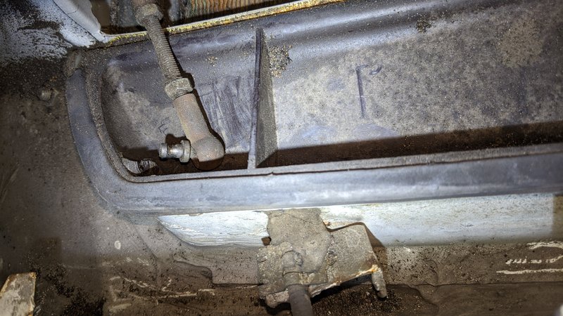

    Ich melde mich zum Thema Bowdenzüge Heizung weil ich im ganzen
    Web und natürlich bei allen bekannten Lieferanten nichts zu passenden Presshülsen finden konnte.
    Das Objekt: 230SL Automatik, 66er USA Import (vor vielen Jahren)
    ohne Seitenbeleuchtung in 162/162 (blaugrau) , Leder/Teppich/Softtop Beige.
    Habe ihn seit 2 Jahren, bin über die gute Substanz begeistert, will ihn nicht komplett zerlegen sondern fahren (ein wenig Patina ist auch schön) und komme hier und da zum Schrauben, bin leider erst 20km gefahren.
    Vorkenntnisse: mit 18 mein erstes Auto: W108.057 als Dieselumbau, jetzt wieder Benziner,
    daran quasi alles gemacht und Studentenschrauber am /8, Spezialgebiet: Benziner auf Diesel, Automatik auf Schalter und umgekehrt mit TÜV.
    Somit kommt mir jetzt sehr vieles bekannt vor :).
    Früher gab es aber kein Internet, nur nen Niemöller Katalog in Papier........
    Die Bowdenzüge:
    Am Anfang war "nur" die linke Wischerwelle fest, WD40 usw. half nicht, dann alles raus, ua Lüfterkasten gestrahlt, verzinkt, gepulvert, Gestänge das Gleiche,
    Heizungskühler überarbeitet, Regler zerlegt usw usw, man kennt es ja, das Amaturenbrett ist nun leer und die neu verzinke Wischerschiene kann jetzt als erstes wieder rein, dann die überarbeiteten Entfrosterdüsen (welche eigentlich ganz leicht herausgingen)....usw.
    Zum Thema:
    Die Bowdenzüge der Heizung haben eine Presshülse drauf.....
    Die Presshülse gibts nicht zu kaufen, die Züge als Meter von SLS besorgt, Seelen mit Enden vorgedreht. Diese Seelen(SLS) sind 50mm zu kurz für den unteren Mischkasten, nun gut.
    Das Problem: wo auf der Welt gibt es diese Presshülsen (wegen Druck/Zug erforderlich) mit d aussen 7,5mm und Länge 8mm?
    Die Lösung: alten Zug langziehen, Hülse runter, aufbohren und neu (hydraulisch mit Backen für Stahlseilpressungen) auf neue Hülle verpressen.
    Längen: Heizungsklappen: 2x 215mm
    Aussenluftklappe: 150..155mm
    Luftmischkasten: 400mm
    Der SLS-Meter reicht also:), Bild folgt
    Bis bald...
