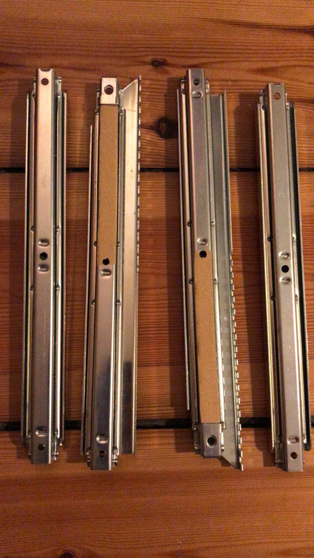

    man bekommt die Schienen nicht weiter auseinander, aber man kann sie im ganzen in ein Blau-Chromatierungsbad werfen lassen. Danach sind sie wie neu, allerdings etwas schwergängig bis sie wieder gefettet sind. Leider verlieren die schwarzen Griffe durch die Chemikalien ihre Farbe und man kann die Griffe auch nicht demontieren. Ich habe Sie bei mir hinterher wieder hochwertig neu lackiert, war mit dem Ergebnis sehr zufrieden. Ich kann mal Photos heraussuchen nach der Sitzschienenüberarbeitung wenn Du willst.

    hier ein Photo

    Wim: bei 2 Deiner Schienen sieht es so aus, als ob da Korkstreifen aufgeklebt sind, oder was ist das?

    2) Auf der Unterseite meiner Laufschienen ist einfach Klebeband (sieht aus wie Tesakrepp) aufgeklebt.
    Was ist da bei Deinen drauf (sieht aus wie Kork)?

    auf das Gummi habe ich gar nicht geachtet, aber normalerweise überstehen Gummi oder Kunststoff so ein Bad (kommt aberdarauf an welches Gummi). ich habe gekräuseltes Tesakrepp aufgeklebt, das ist kein Kork, kann man nur nicht gut erkennen. Die Schienen sind schon eingebaut, ich kann das mit dem Gummiring leider nicht mehr photographieren.
