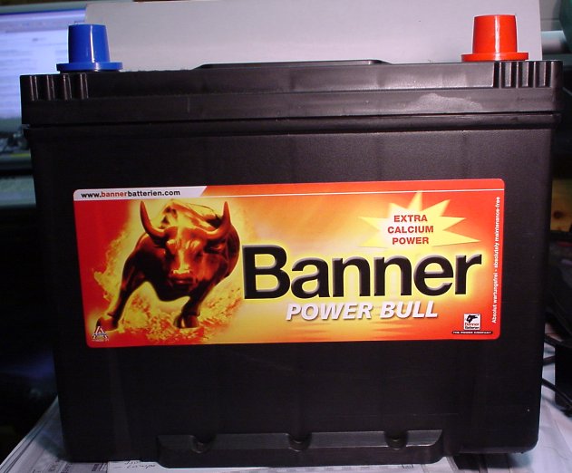

  8. Dickmanitoba
    Dickmanitoba Aktives Mitglied
    131
    4. Mai 2007
    auch meine Batterie (Varta AH 70) hatte das Zeitliche alles Vergänglichen gesegnet. Habe sie durch eine Banner P7029 ersetzt, welche exakt in den Batteriekasten passt (260 x 200 x 175) und noch über die aufgesetzten Pole verfügt. Diese Bauform wird vorwiegend in asiatischen Fahrzeugen verwendet und kann demnach auch in Pagoden bedenkenlos eingebaut werden. ;)
    Dirk
