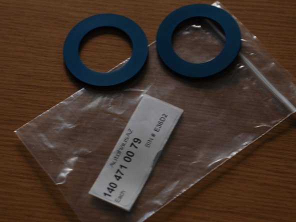

    A140 471 00 79 (Silikon)
    A110 471 00 80 (Kork)

    Hallo Peter,
    im MB-Originalteile-Onlineshop gibt es die für rd. 10 €; leider ist kein Bild hinterlegt und die von mir vermutete A-Klasse wird auch nicht genannt. Ist die denn blau, und bist Du Dir sicher?
    Klaus

  11. coca-light
    coca-light Aktives Mitglied
    516
    16. Juli 2006
    Hallo Klaus,
    A140... Teile haben prinzipiell ihren Ursprung beim W140, also die
    S-Klasse der 90er Jahre.
    Die Dichtung ist blau.
    Sie passt bei vielen Tankdeckeln verschiedener Baureihen.
    Ob die Dichtung bei einer der mittlerweile vier A-Klasse-Generationen/Baureihen passt, das weiß ich nicht - lässt sich herausfinden, ist aber an sich egal.

  14. M127II
    Hallo Norbert,
    Kork ist original, weiß der Doibel warum. Die ganze Welt macht so einen archaischen Unfug nicht mehr, nur noch Valeo...:kotz:
    Der ist Mist, zerfällt schnell und ist schnell undicht. Einfach weg damit und die A140 471 0079-Dichtung nehmen.
    Wenn die Euch zu schwergängig erscheint, einfach ein bisschen (MoS2-) Fett auf die Dichtung und den Tankstutzen reiben, den gas cap 2-3 Male auf und zu machen, damit sich das Fett gut verteilt - und gut. Geht dann butterweich. :blumenstrauss::):tanzen:
    Zwei bis max. drei Male pro Saison (also 6 - 9 Tsd. Kilometer...) nachfetten - und gut.;)
