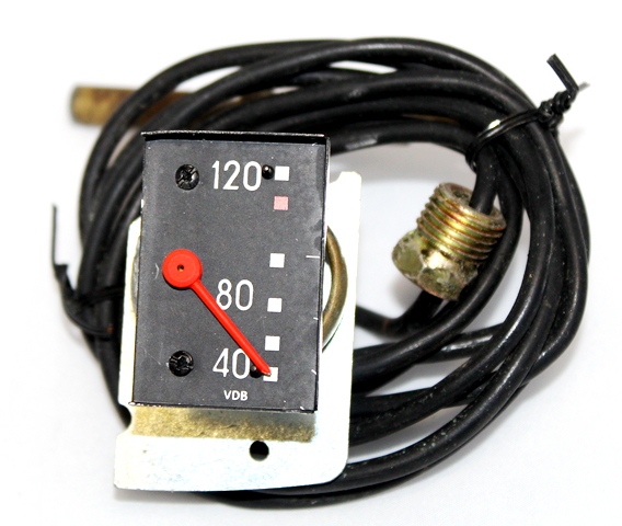

    Vdo vdb
    Solche Einsätze für das Kombiinstrument werden seit längerer Zeit bei ebay mit der Marke VDB angeboten.
    ..................................[​IMG]
    Kostet um die die 200,-€; Hat hier jemand Erfahrung damit gemacht? Wenn es ein gewerblicher Anbieter ist, würde ich es Kaufen und Prüfen.
    Zurückgeben kann man es im Zweifelsfall immer noch.
    Achtung! Ein originaler Einsatz für ein W110 paßt mechanisch nicht in unser Mitteninstrument

    das Aftermarket-Thermometer habe ich auch schon bei e... gesehen, kostet 195,50€. Würde zwar lieber mein original Teil instandsetzen lassen, wäre aber durchaus eine Alternative. Falls es dieses Teil wird, werde ich Bericht erstatten.
