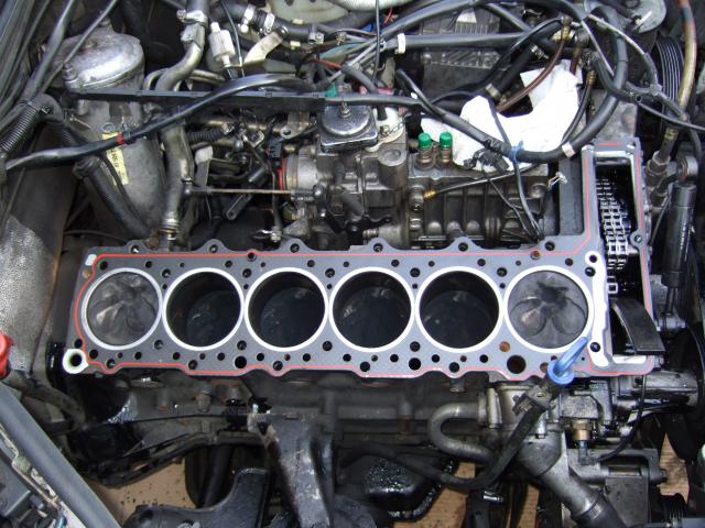

    am Wochenende musste ich die Zylinderkopfdichtung am W124 ersetzen und stieß durch Zufall auf eine praktische Methode die Einspritzanlage vor Verschmutzung zu schützen. Habe den Tip im W124 Forum gepostet, kopiere ihn aber einfach mal auch hier herein. Die Gewinde sollten gleich sein.

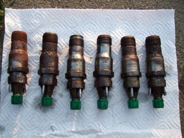

    um Druckventilhalter und Einspritzdüsen bei nicht montierter Druckleitung zu verschließen hat man nicht in jedem Fall die dafür vorgesehenen Verschlusskappen von Bosch zur Verfügung. Ersatzweise eignen sich auch die Schraubverschlüsse handelsüblicher kleiner Magenbitter Fläschchen. Das Gewinde passt, man kann die Teile bequem aufschrauben und anschließend sorglos im Motorraum Schmutz verteilen.
    Das leuchtende Grün bringt Farbe in die Arbeitswelt und hilft beim wiederfinden der Einspritzanlage nach einsetzender Wirkung der für einen Sechszylinder notwendigen Anzahl Fläschchen. Die ersten zwei Zylinder schmecken grässlich, danach kommt man auf den Geschmack.
