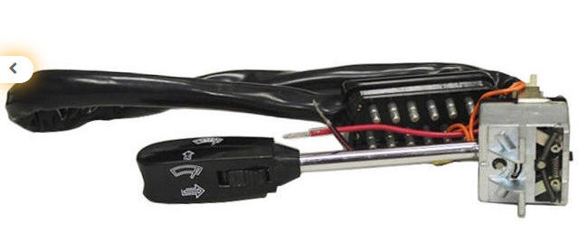

    Also mein alter, verbauter Schalter hat auch Aufdruck. Und es gab solche wohl auch..
    Vielleicht gab es bei den späteren 230 (meine hat 9000der Nr) diese schon oder es ist schon mal ein neuer als Rep.Teil bei mir reingekommen.
    @Achim: Lensäule ist richtig verbaut aber Blinker rastet nach Betätigung erst beim 2-3 Versuch ein. Wird aber bei Geradestellung des Lenkrades zurückgestellt.

    Also wenn der Schalter auf dem Bilde Deiner ist - das ist ganz klar (China-) Aftermarket:banane::banane:
    -was eine mögliche Reparatur nicht ausschließen muss ....:bierkrug:
    Die Aftermarkets haben immer die Beschriftung - der (chinesischen) Vereinfachung halber.:hammer::2cent::2cent:
    Die originalen A001 545 5524 hatten ganz sicher nie eine Beschriftung. Nicht bei einer 009000er Fahrgestellnummern nicht
    und auch nicht bei den heute erhältlichen Neuteilen.
    Nur der späte 250/280er Schalter A002 545 2924 hat das.
    Ganz bestimmt!:koenig:
    Und auch nicht so ausgeprägt (sondern eingeprägt) wie bei dem Schalter auf Deinem Bild,
    sondern etwas farblich dezenter) und teils eingraviert.:)
