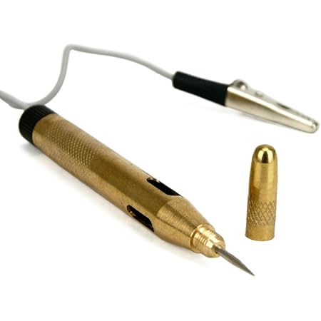

    Du hast einen Spannungsprüfer bzw. ein Multimeter…?
    Selbst mit einer einfachen Prüflampe findest Du sehr schnell heraus wo
    „Klemme 30“ (für Uhr etc.) und
    „Klemme 58d“ (Beleuchtung)
    noch vorhanden bzw. wo sie verloren gehen…
    Hast Du das schon soweit geprüft?
    Ansonsten wird das schwierig aus der Ferne…
