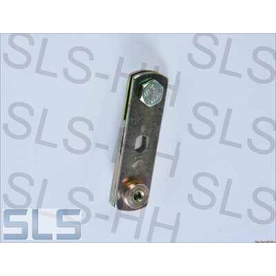

    Sowas hatte ich vermutet, Sead.
    Wenn ich mir das Neuteil bei SLS anschaue, dann erkenne ich da allerdings keine solche Aufnahme. Oder sieht man die einfach nicht auf dem Bild?
  7. OliBru
    OliBru Aktives Mitglied
    288
    11. Juni 2024
    Sead,
    Du hattest (fast ganz) Recht. Der Hebel ist noch ganz in Ordnung eigentlich. Es ist vielmehr der Hebel. Im Gegensatz zum Neuteil (Foto) ist das Loch in der Mitte bei mir nun kreisrund geworden.
    Danke für den richtigen Weg beim Suchen!!
    LG
    Oli

    Lasse Euch gerne an den Arbeiten teilhaben, insbesondere, da ich mich entschlossen habe, die gesamte Verriegelungsmechanik der Verdeckklappe zu erneuern:
    1. Der Hebel für die Schubstange, mit dem die Mechanik durch Drehen des Griffs betätigt wird, müsste aussehen wie auf dem ersten Bild unten.
    Nach 60 Jahren sah er allerdings aus, wie auf dem Bild oben: Loch in der Mitte kreisrund abgeschliffen.

    So, Ergebnismeldung:
    Habe vom Loch in der Mitte des Hebels beidseitig einen μ abgeschliffen. Gleiches am Ende des Griffes. Solange, bis er mit ein wenig Kraft eingeschoben werden konnte.
    Sicherungsring habe ich im 3.467. Versuch abbekommen. Dann die ganze Mechanik gereinigt und ein wenig eingeölt.
