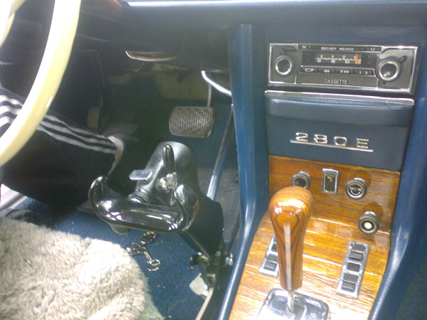

    Achja, wollte doch mal die Handsteuerung von 280E zeigen...
    eigentlich recht simpel, an dem stehendem Teil sind Gestänge befestigt die an die Pedale geschraubt/geklemmt werden. Drückt man den Hebel nach vorne wird das Bremspedal gedrückt. Dreht man den U-förmigen Hebel oben quer wie einen Türdrücker nach unten wird über eine Umlenkung und ein weiteres Gestänge das Gaspedal gedrückt.

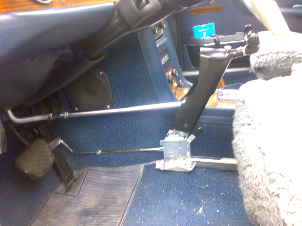

    Nun hab ich mal die Bilder gemacht und jetzt erkennt man auch das Problem Handbremse was mich längere Zeit beschäftigt hat, dachte schon mein Traum selber eine Pagode fahren zu könne ich abhaken.
    Aber wie immer, nicht glauben sondern ausprobieren ist die Losung. Hab dann einfach bei Besichtigung einer Pagode eine Handbedienung mitgenommen (vorher für kleines Geld bei Ebay gekauft) und mal die mögliche Einbau-Position geprüft. Ja klasse, dass wird zwar eng aber es könnte passen.
    Problem 2, ich bin ein ziemlich langer Kerl, 192cm, und die Pagode ist nicht wirklich geräumig. Speziell das rüberrutschen von Rolli auf den Fahrersitz und dann die langen Beine zusammenfalten und durch den Türeinstieg zerren ist Millimeterarbeit. Aber klappt schon, der Umstand das meine Pagode Türtaschen mit Gummizug hat und nicht diese großen Ablagen hilft auch noch etwas, komme dadurch ein wenig mehr in das Dreieck Tür/Auto.
    Aber zurück zu den Bildern....
    Gesamtübersicht......hier sieht man gut das eine Kollision knapp vermieden werden kann. Die flache verzinkte Platte ist der Halter der Bedienung und muss am Fahrzeug verschraubt werden. Denke ich mach das wie beim 280E, eine Stahlschiene unter den Sitz die vorne leicht rausragt und dann mit angeschweissten Laschen versehen.
    Anschluß an die Pedale, an den Bremspedal-Arm kommt das Anbauteil und wird mit 2 Schrauben festgeklemmt. Das Gaspedal wird mittels einer Klemmlasche angeschlossen.
    ist so natürlich nicht fest und korrekt positioniert, nur fürs Bild
    Dann muß ich mir noch Gedanken machen wegen es Fernlicht-Schalters im Fussraum. Denke ich lege Kabel zum Handbedienung und montiere da einen Micro-Schalter mit dem ich dann auch noch die Blicker einschalten kann.
    Auf das Lenkrad kommt wie üblich ein Knauf mit dem ich mit der linken Hand das Lenkrad drehen kann, die rechte Hand ist ja ständig mit der Gas,-Bremsbedienung beschäftigt.
    Dann werde ich wohl noch den Schalthebel ändern, der ist bei eingelegtem Gang recht eng an der Bedienung, ggf. den Hebel nach rechts kröpfen oder etwas kürzen, will ja nicht versehentlich mal mit dem Ärmel da hängen bleiben.
