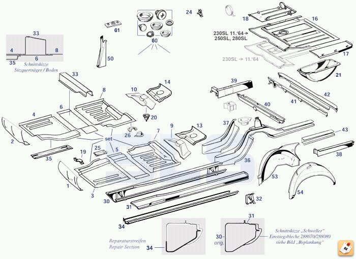

    Weil meine äußeren Schwellerbleche auch keinen guten Eindruck machen, habe ich mir zwei Bleche, die als Schweller vom Verkäufer bezeichnet wurden, im Internet gekauft. Lagen dort einige Jahre ungebraucht im Keller. Zu meiner Überraschung sind das aber nicht die geschraubten Aussenschwellerbleche sondern sehr massive ( zirka 2mm Blech) Teile (siehe Bild) . Größe zirka 150 cm x 20 cm . Kann einer von Euch mir sagen, um welches Blechteil es sich hier handelt. Es hat auch die beiden Aussparrungen für den Wagenheber.

    Diese 3/4 schwellerbleche gibts doch bei sls zu kaufen

    Das sind keine originalen Schweller-Bleche. Das Mercedes-Teil ist ein ast geschlossenes Kastenprofil, auf das nur oben ein 'Deckel' aufgeschweißt wird. Der hat zeimlich genau die Form der darauf zu klebenden Trittbrett-Gummis.
    Also irgend ein Repro-Teil.

    ...das Blech ist nicht gewölbt wie die aufgeschraubten Schwellerbleche/Verkleidungen sondern hat eine ebene Fläche auf dem Hauptkörper. Ich habe jetzt auch nochmal im Internet geschaut und bei B&P Classic Parts auf folgende Teile gestoßen: Hauptlängsträger. Die sehen auf den Bildern fast genau so aus, kosten dort 410,-€ pro Seite. Da ich meine Schwellerbleche noch nicht abgemacht habe (da in USA an einigen Stellen nachträglich fest geschweißt) kann ich das nicht kontrollieren. Hat einer schon mal diese Träger eingeschweißt und kann sagen ob das die Teile sind. Gruß K. Benndorf

    Siehe sls bild nr 34
    teilschweller rep.blech
    Kein originalteil
