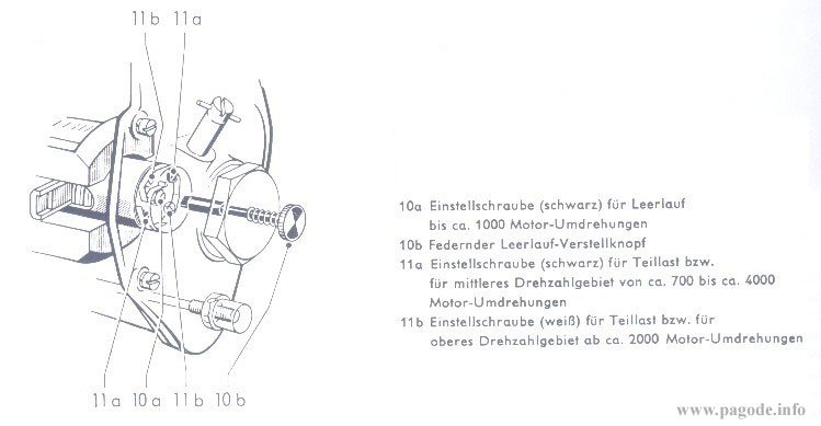

    habe eine Pagode 280; Bj 70. Der Motor läüft gut und wurde überholt und auf Bleifrei umgebaut. Bei der letzten ASU wurde der CO-Wert mit 0,2 VOl% gemessen; der Leerlauf ist etwas unruhig. Anwelcher Schraube stelle ich den CO Wert ein? Kann mir jemand weiterhelfen?
    (Ich habe ein CO Messgerät) und möchte die Einstellung selbst vornehmen.

    bitte nur 10b verstellen wenn der motor aus ist !!!!

    nur noch einmal.
    Ganz deutlich.
    An der Einstellschraube nur drehen wenn der Motor aus ist.
    Alles andere wird teuer.
