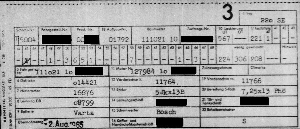

Hi Josef,
Die Pagode wurde mit einem sogenannten Fahrzeug-Daten Formular geliefert, das man sich wie eine Geburtsurkunde vorstellen kann. Such mal nach "Fahrzeug-Daten".
Bei meiner Pagode stimmen alle diese Nummern noch überein.
MfG, Eric

Die Nummern wurden schwarz gemacht, weil die Leute Angst vor Fälschungen haben.
Jede Nummer auf der Karte entspricht den Nummern auf den Autoteilen.
Siehe zum Beispiel mein Lenkradteil und eines meiner Schlösser.
Diese Zahlen stehen auch auf meinem Fahrzeug-Daten Formular.
Leider kann ich hier keine eigenen Fotos einstellen, das fällt mir immer schwer.

Motornummer, Getriebenummer, Achsnummer und Lenkgetriebenummer.
Dazu die Karosserienummer, die sich einmal auf dem Karosserieschild befindet, dann noch in der Motorhaube, im Verdeckdeckel, der Zwischenplatte unter dem Getriebe und am Hardtop und bei frühen Fahrzeugen auch im Kofferdeckel.
Dazu kommen dann noch die Farbnummern.
Es gibt natürlich noch Schließungsnummern und nebenbei befindet sich die Karosserienummer auch auf einigen Chromteilen grade am Hardtop.
Diese Nummern werden aber in der Regel bei "Matching Numbers" im Rechtsverkehr nicht beachtet, da sie sich sowieso nicht ohne weiteres Prüfen lassen.
