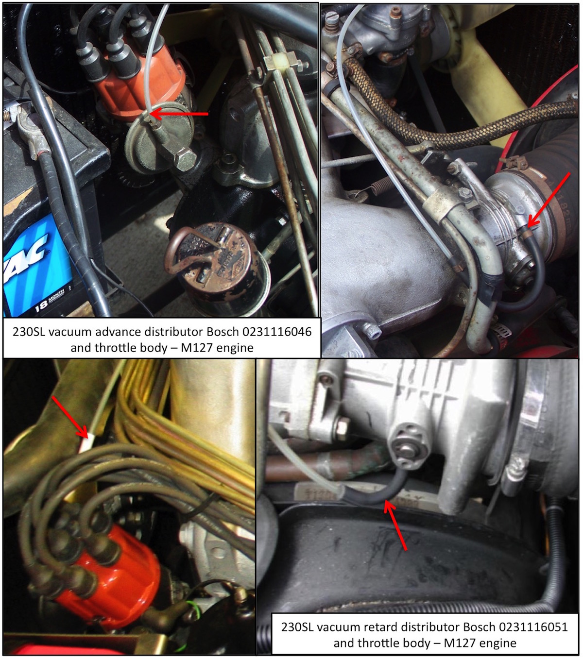

    hab mal dein Bild entsprechend bearbeitet...
  2. lowin
    123ignition Spätverstellung ohne Unterdruckanschluß nutzen?
    Danke Knut,
    so klein habe ich mir das nicht vorgestellt. Wenn ich das hier zuvor geschriebene verstanden habe, so habe ich einen
    Klappenstuzen mit Spätverstellung.
    Insoweit wäre der Verteiler 0231 116 051 richtig gewesen. Und bei der 123ignition ist der Unterdruckanschluß sinnlos.
    Soll ich den einfach abziehen? Oder gar nichts machen?

    Hallo Norbert,
    ich hoffe ich mache die Verwirrung nicht noch grösser aber was Du in diesem Foto zeigst ist ganz bestimmt eine 230SL (M127) Drosselklappe mit Frühverstellung.
    Drosselklappen mit Spätverstellung haben den Anschluss für den Vakuumschlauch unterhalb des Körpers wie hier zu sehen:
    http://www.sl113.org/wiki/uploads/Fuel/230SL_distributors_throttlebodies.jpg
    Wenn bei Dir ein 051 Verteiler drin war dann passte er nicht zu der Drosselklappe im Foto, die braucht einen 046 (oder ähnlich).
    Falls Du immer noch diese Drosselklappe mit Frühverstellung im Auto hast dann ist es wichtig, dass bei Deinem 123 Verteiler die richtige Kurve ausgesucht wurde.
    Hast Du das schon mal überprüft?
    Die anliegende Kopie ist aus der 123Ignition Einbauvorschrift und zeigt welche 230SL Bosch Verteiler welche Einstellungskurve benötigen:
    Drosselklappe mit Frühverstellung.: Kurve 6
    Drosselklappe mit Spätverstellung: Kurve 8
    Laut Einbauvorschrift (siehe Anhang) wird der Vakuumschlauch immer am 123 und an der Drosselklappe angeschlossen.
    Weiterhing gute Fahrt mit dem 123!

    Hallo Alfred,
    du hast es auch bemerkt. Ich bin im Augenblick zimlich unsicher.
    Der einmal als (angeblich?) falsch Ausgetauschte Verteiler 0231 116 051 ist unstreitig für Spätzündung ausgelegt. Das hilft mir aber jetzt aber nicht weiter.
    Ich glaube daß nur noch pragmatisches Vorgehen hilft. Ohne Berücksichtigung des ex Verteilers ist festzustellen was für einen Klappenstutzen habe ich
    aktuell tatsächlich
    im Auto.
    Und nach meinen bescheidenem Wissen darum müsste es ein solcher für Frühverstellung sein.
    Auch nach Bildern von Alfred habe ich eine Frühverstgellung Klappenstutzen.
    Kann man das auch nach dem freundlicherweise von Knut mit einem Pfeil versehenen Bild des Klappenstutzens von innen auch so bestätigen?
    Ich kann das nicht. Hier bitte ich die Fachleute sich noch einmal zu äussern.
    Auf was meine 123ignition nun eingestellt ist, Kurve 6 oder 8 weiß ich auch nicht. Vermutlich kann man das nur von unten nach dem Ausbau
    des Teiles sehen.
    Das möchte ich angehen, oder eher angehen lassen, wenn für mich sicher ist was ich tatsächlich jetzt im Auto eingebaut habe.
    Der Ausgangspunkt mit oder ohne Unterdruckanschluß wärd dann bei einer Frühverstellung auch keine Überlegung mehr wert. Sie wird angeschlossen.

    Norbert,
    Du hast Deine Fragen selbst beantwortet, es ist eine
    Drosselklappe mit Frühverstellung, Position des Unterdruckröhrchen, und das von ausen (Luftfilterseite) sichtbare Loch bestätigen das.
    Aber wenn Du noch weiter prüfen willst dann messe doch mal den Unterdruck im Leerlauf. Bei Frühverstellung ist er fast null, bei Spätverstellung ist sofort Vakuum vorhanden, denn das Loch ist dann ja auch auf der anderen Seite der Klappe, zur Ansaugbrücke hin. Aber ich glaube Du kannst Dir das sparen und die Zeit besser benutzen.

    nur weil ich mir da zurzeit auch Gedanken drüber mache.
    Das Bild, das Shlomo bearbeitet hat, zeigt wie ich glaube die Öffnung, die weiter hinten durch die kleine Madenschraube verschlossen ist. Das für den Unterdruckanschluss sieht man m.E. auf dem anderen Bild. Dort herrschen vermutl. andere Druckverhältnisse, da der Querschnitt da noch grösser ist, wenn ich nicht irre. Hoffe, dass es klappt.
    Hab heute mal nachgesehen, der Querschnitt ist unverändert, da der Klappenstutzen innen zylindrisch verläuft. Ist halt nur weiter weg von der Drosselklappe.
