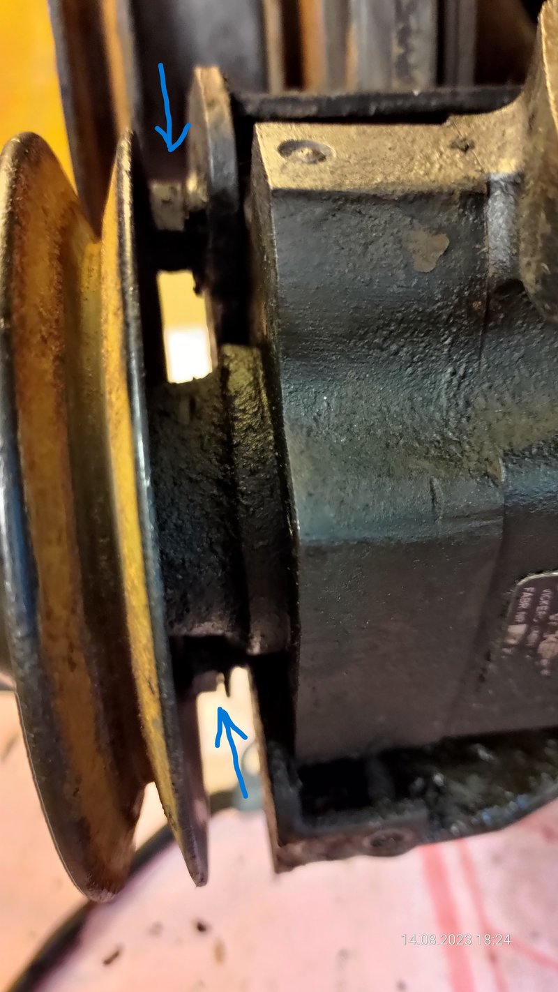

Das mag sein für die 230 er Pumpe, aber die 280 er Pumpe hat einen Konus und die Schwungscheibe lässt sich nur mit dem Mercedes Spezialwerkzeug abziehen. Ich und nicht nur ich habe die Erfahrung gemacht, das sich die Schwungschein auch bei ausgebautem Kühler ohne diese Werkzeug nicht entfernen lässt. Hätte ich das WErkzeug gleich für die geforderte Unsumme bei Mercedes gekauft, hätte ich u.U. den Kühler nicht ausbauen müssen. Mark, ich erinnere mich sehr wohl, dass Du den Vorschlag damals machtest, mit Hammer und Meisel die Schwungsscheibe abzuziehen. Zum einen ist dies beim 280 er nicht möglich und zweitens wäre es absoluter Murks, denn die Schwungscheibe ist aus Blech und jegliche Beule ist nicht mehr zu korrigieren. Besser ist es doch, 150 € zusätzlich für eine Reparatur mit Dichtigkeitsgarantie auszugeben als zweimal den Ausbau machen zu müssen.
Ich hab noch keine 2x ausbauen müssen und bei ca. 25€ für n Dichtsatz wüsste ich nicht wieso ich 125€ für ne Garantie ausgeben sollte, zumal man den erneueten Ein-/Ausbau wahrscheinlich sowieso nur schwerlich bezahlt bekäme. Aber der Deutsche steht ja auf Garantien und Versicherungen, er versichert ja sogar seinen eigenen Tot...
Wer spricht hier von Versicherung und den Verallgemeinerungen hinsichtlich deutschen Verhaltens? Es ging hierbei einzig um den eventuellen doppelten Ausbau.
Ich habe den Ausbau im Gegensatz zu Dir nicht mit Hammer und Meisel, sondern mit dem Spezialabzieher von Mercedes erledigt und weiß, wie fest die Riemenscheibe auf dem Konus sitzt.
Ich habe leider nicht Dein Talent, Autos mit einfachsten Mitteln zu reparieren.

Der Schreiberling hat offensichtlich noch nie eine Servopumpe am 280SL mit konischer Welle ausgebaut. ER hätte sich diesen Report sparen können.
Ich stimme da jedenfalls Alfred zu. Spezialwerkzeug. Nix anderes.
Wenn man das nicht hat, besorgen, ausleihen oder Werkzeug-Eigner den Ausbau machen lassen.
Ich hatte jedenfalls im Frühjahr keine Lust meine Riemenscheibe zerstören zu lassen.

kurze Frage, der Ausbau der Servopumpe geht nur wenn man vorher die Riemenscheibe abgezogen hat? Die beiden Schrauben der Servopumpe lassen sich nicht vollständig herausdrehen weil die Riemenscheibe im Weg ist und die komplette Halterung kann man nicht abbauen, weil die Pumpe die letzte Schraube der Halterung verdeckt. Frage: "Also geht der Ausbau nur, wenn die Riemenscheibe vorher abgezogen wird?" Wenn das so ist, hat jemand diesen Spezialabzieher zu Leihen gegen großzügige Spende? :bierkrug:
Danke im voraus, Heiner zurück aus Nürnberg :)
Hallo Heiner,
schade, dass wir uns nicht getroffen haben in Ngb.
Ja - die Riemenscheibe muss runter!
