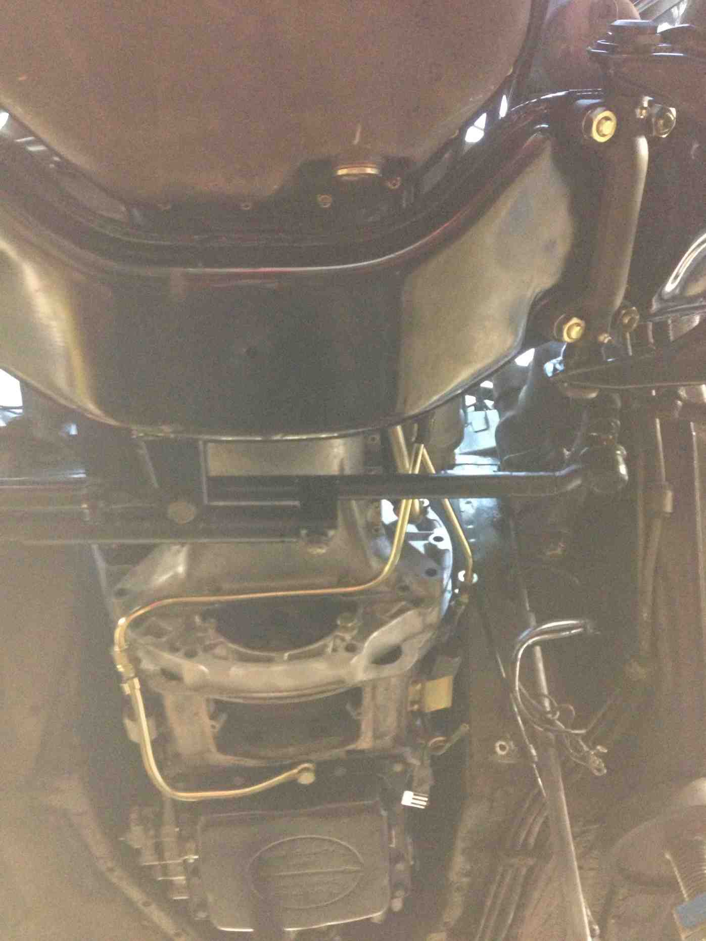

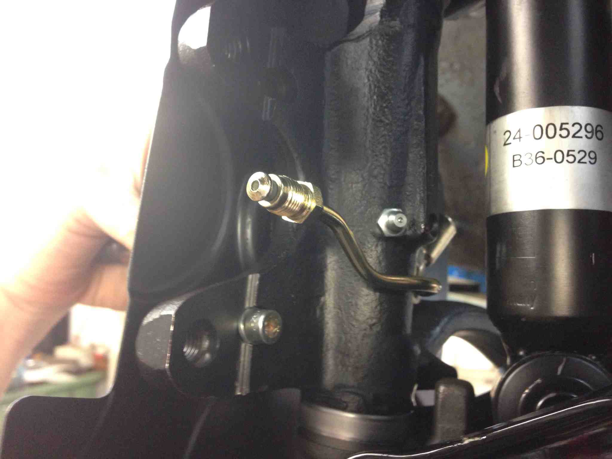

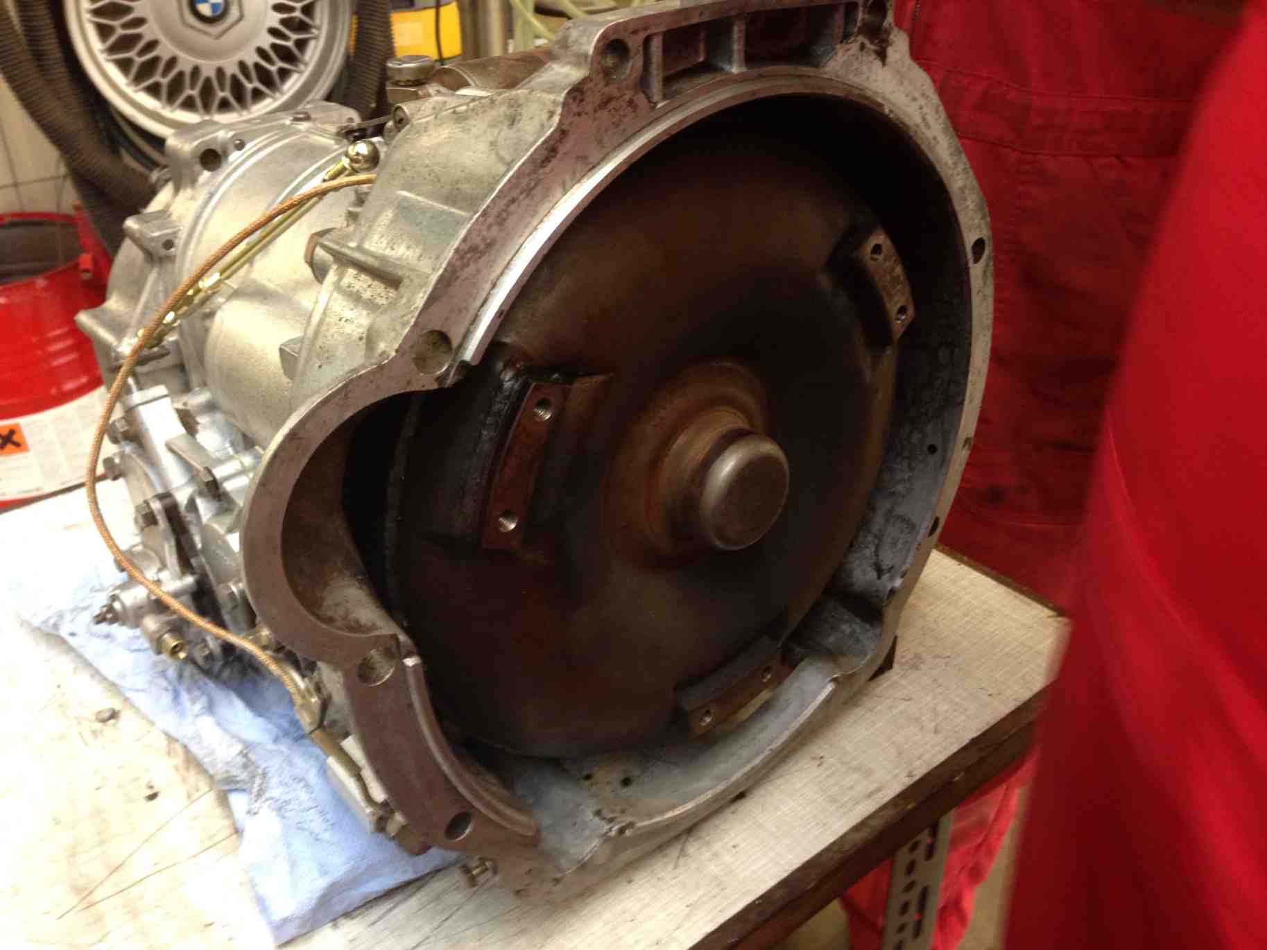

    So - Getriebe is auch raus...
    Was für eine sch***arbeit allein ohne Bühne!!!

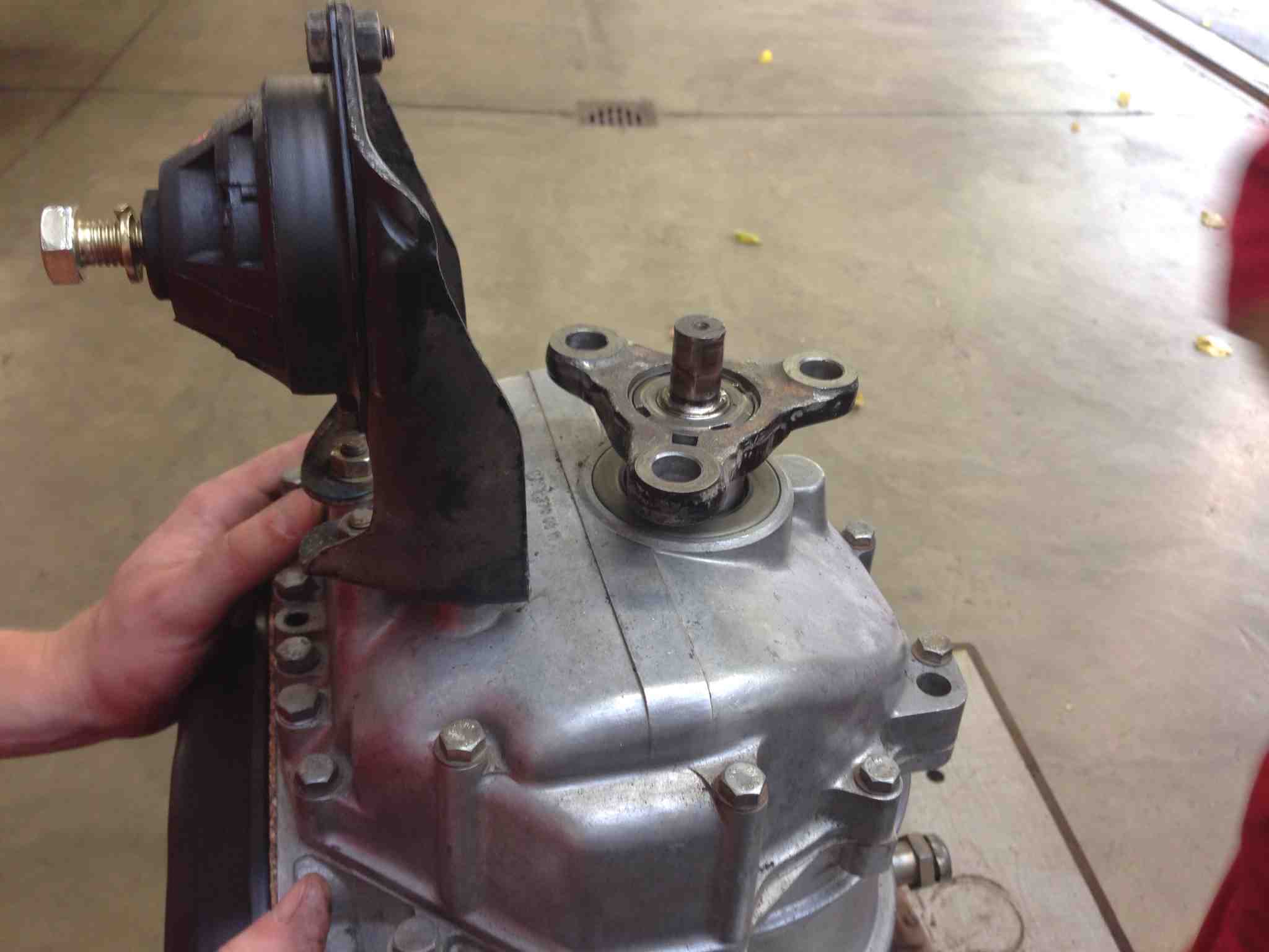

    Getriebe:
    -Komplett gesäubert
    -Leitungen, Bleche, div.Schrauben, Gestänge etc. demontiert, gestrahlt und neu verzinkt
    -Alle Simmerringe incl. Sicherungen an Dreiarmflansch und auf der Motorseite erneuert.
    -Ölwanne gestrahlt und neu lackiert
    -neues Öleinfüllrohr verbaut-hab ich bei der Demontage leider zerstört
    -neuer Filter, Dichtungen etc.
    -Hardyscheibe erneuert
    Das Getriebe will ich vorerst nicht auf blauen Dunst hin überholen lassen bevor ich nicht weiss ob's evtl einwandfrei funktioniert.

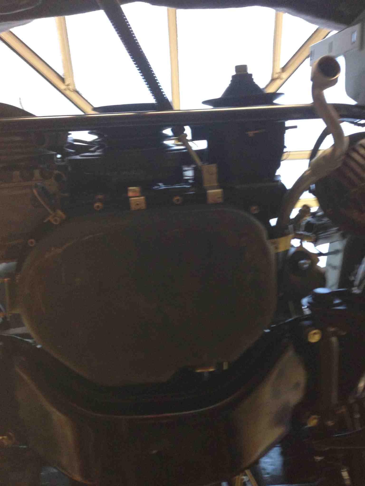

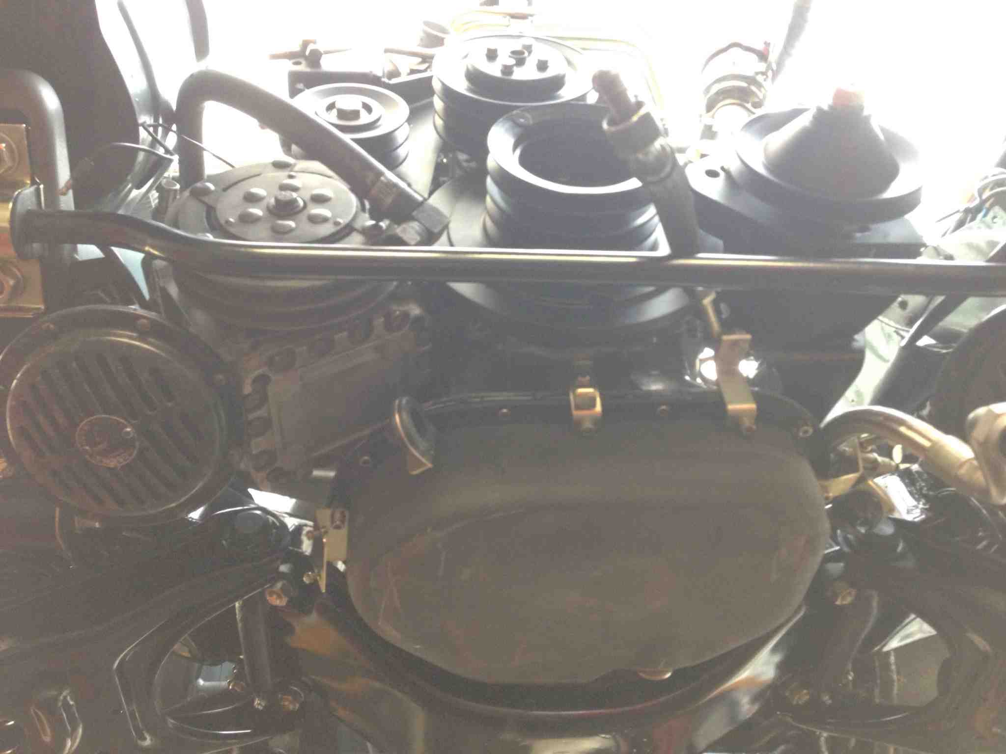

    Motor:
    -Klimakompressor incl. Halter überarholt und verbaut
    -Spannrolle für selbigen zerlegt, gestrahlt, lackiert,mit neuen Lagern versehen und montiert
    -Schwungscheibe Riemenscheiben etc. neu lackiert und verbaut
    -Gesamte Verschlauchung für versch.Öle,Wasser, Luft konfektioniert
    -Die alten Kerzenstecker gestrahlt, gereinigt und neu verzinkt (gab keine mehr in Originaloptik)
    -Motor-und Getriebelager erneuert und Aufnahmeplatten neu lackiert-Schrauben verzinkt

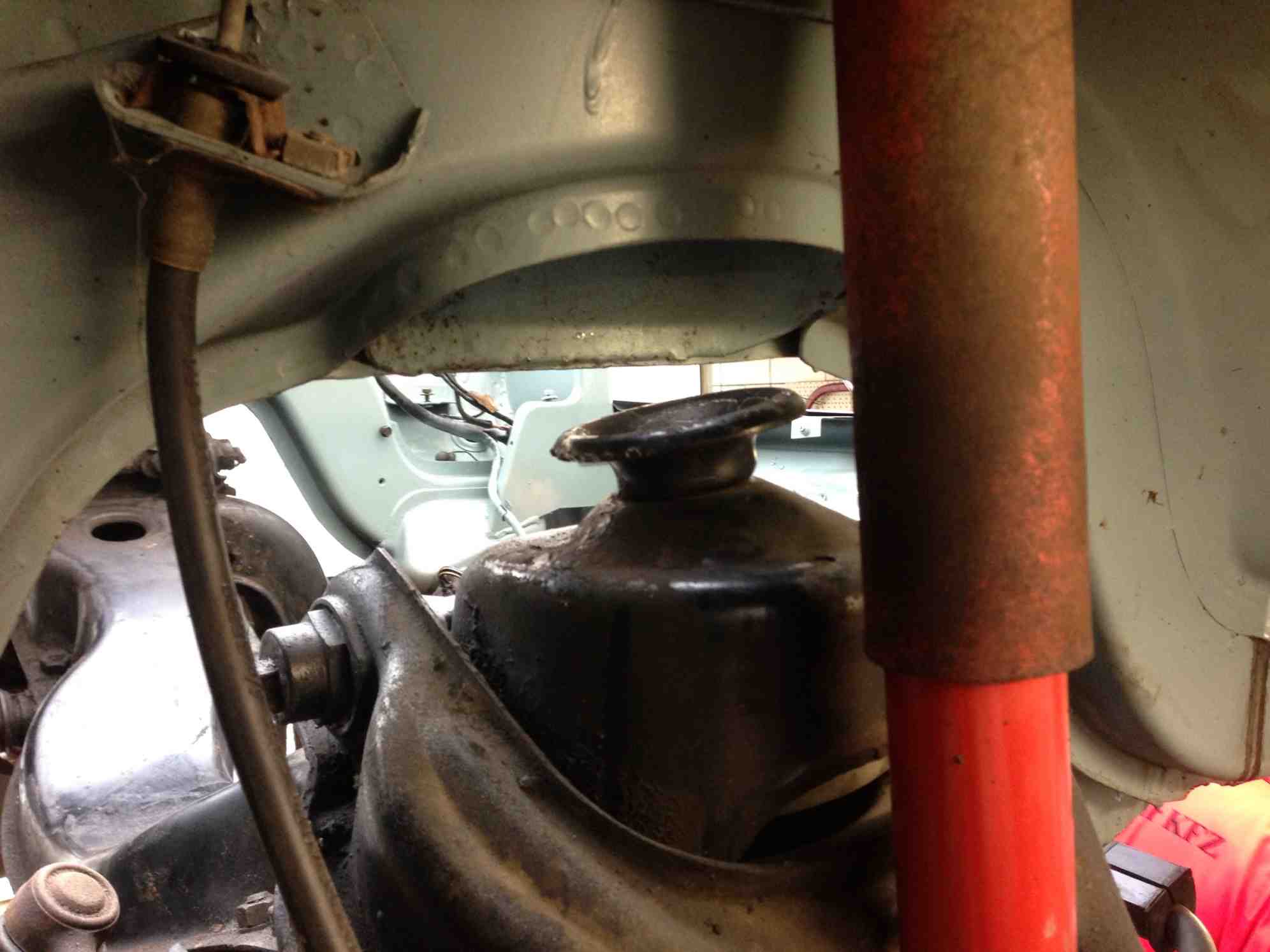

    Nachdem ich gestern Abend noch mein Auto in besagte Werkstatt, in der ich unter Anleitung schrauben darf, gebracht habe, komme ich da heute nach der Arbeit hin und dachte ich spinne... Wagen bereits auf der Bühne, Räder ab...

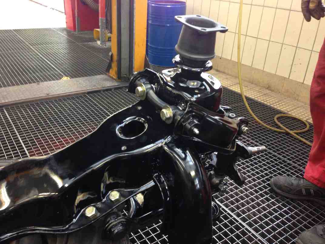

    Diagnose furchtbar: Achse hat aus unerfindlichen Gründen ne Riesendelle an der oberen Lagerung...
    Verdammt... Und morgen sollte der Motor rein...
    Also alles abblasen dachte ich...
    Was dann geschah hat mir echt mal meinen Atem geraubt...

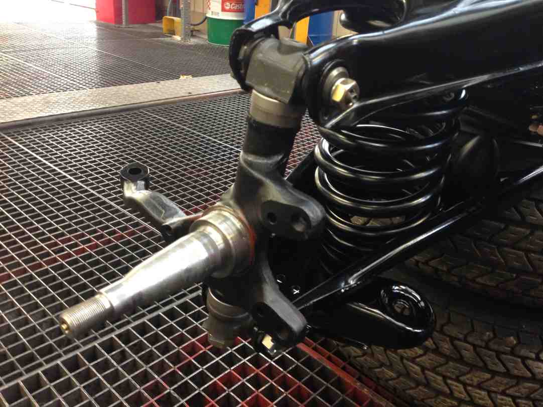

    Kein Problem hieß es plötzlich: zum Glück lag ja eine -wirklich- perfekt restaurierte Pagode- Achse im Keller- samt aller 1a überarbeiteter Anbauteile, die in ein anderes Fahrzeug verbaut werden sollte...
    Der Deal also: ich werde in den nächsten Wochen meine Achse und alles was ich verwende genau so perfekt herrichten müssen und wieder da hinlegen und dafür bekomme ich die Sachen die schon fertig sind...
    Also gut...wer kann zu sowas nein sagen... ausserdem war mein Stimmrecht auch nicht das Wertigste... eher so: "jetzt halt endlich die Klappe! du bist schon so weit-jetzt ganz oder gar nicht"...dann ging's los...

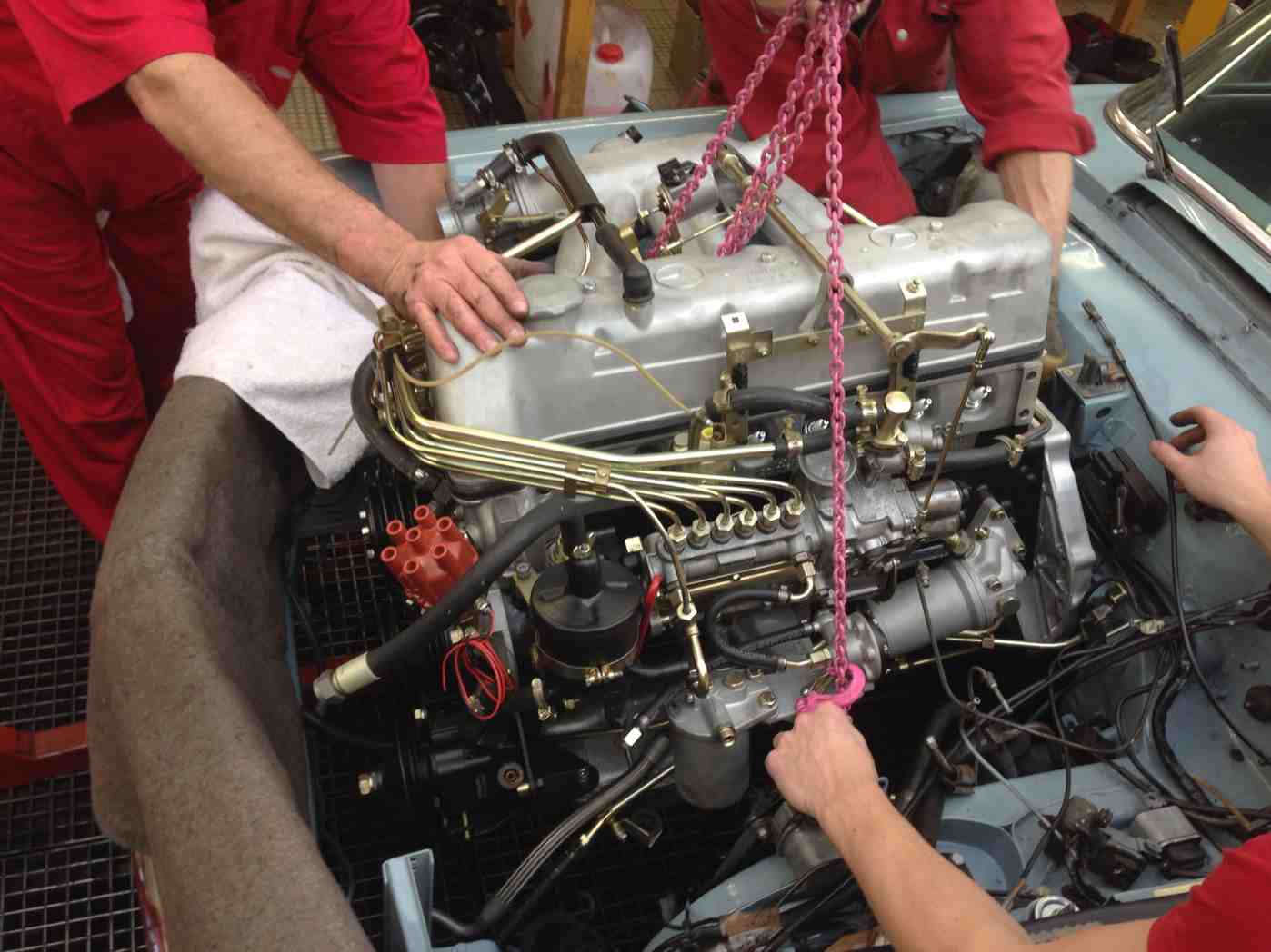

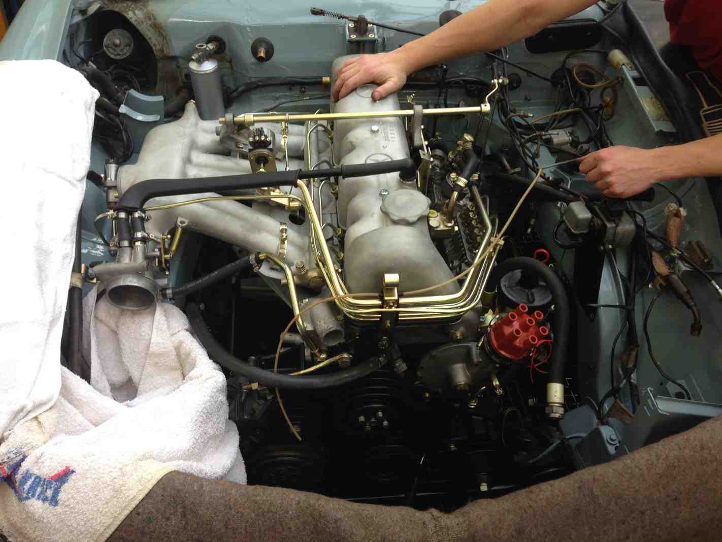

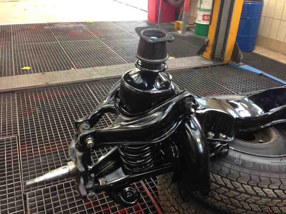

    Innerhalb von 3(!!!!!!!!!!!) Stunden haben die 3 dort ansässigen Wahnsinnigen ihre Kräfte vereint und folgendes passieren lassen:
    -Meine Achse raus
    -Neue Achse incl neuer Bielstein- Dämpfer rein
    -Kardanwelle rein

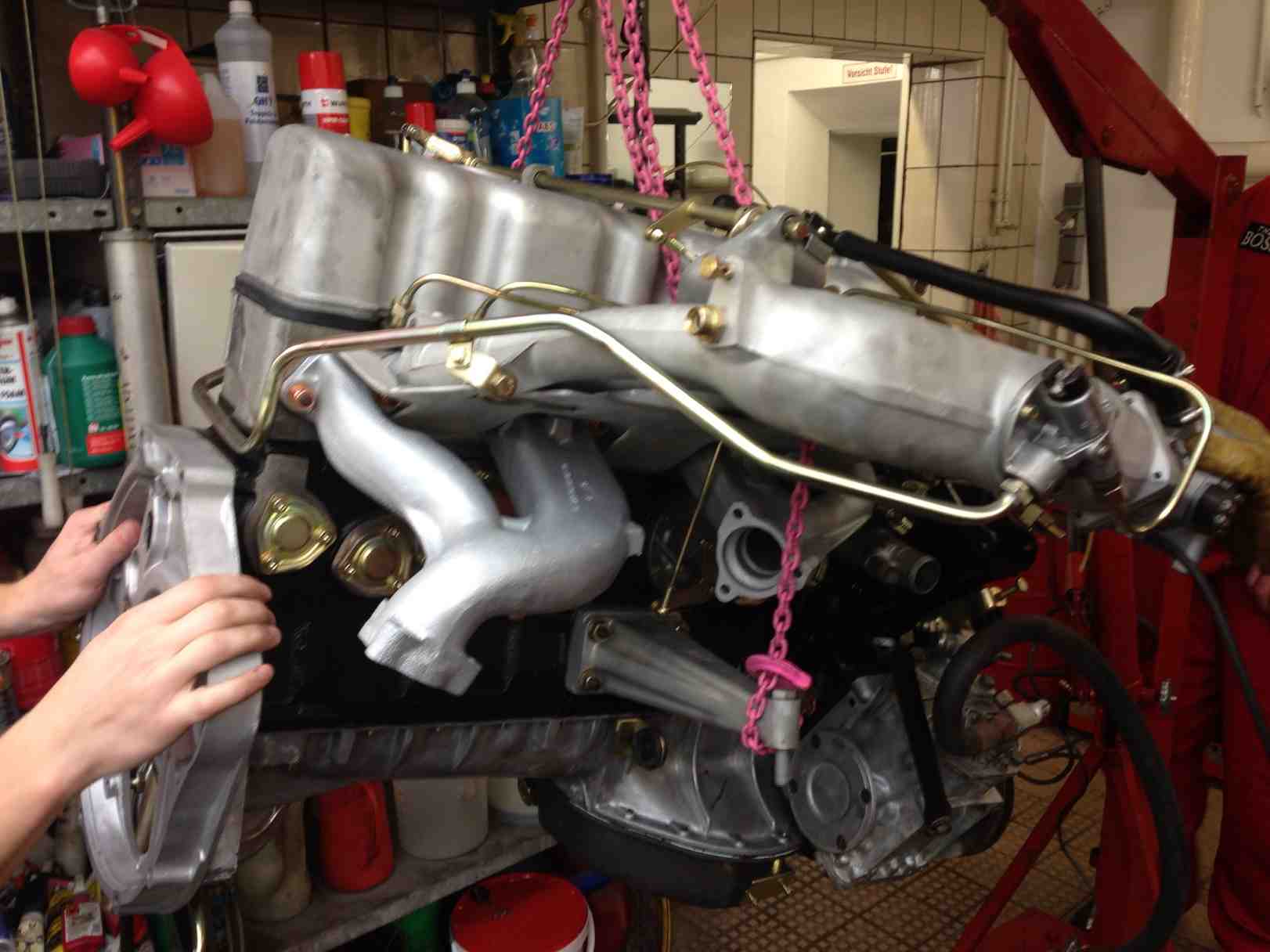

    Plötzlich hieß es: "Hol mal einer den Motor..."
    Häh?!?geht's noch?!?
    Also Zack- Motor geholt... Lager eingebaut...Motor rein...

    Zusammenfassend : innerhalb dieser 3h bin ich Besitzer einer museumsfähigen Vorderachse geworden... Mein Motor ist drin... Getriebe auch... Kardanwelle... Hitzebleche für die Bremse... ALLE Schubstangen,Querlenker, Gummis etc gegen neue oder überarbeitete Teile getauscht...

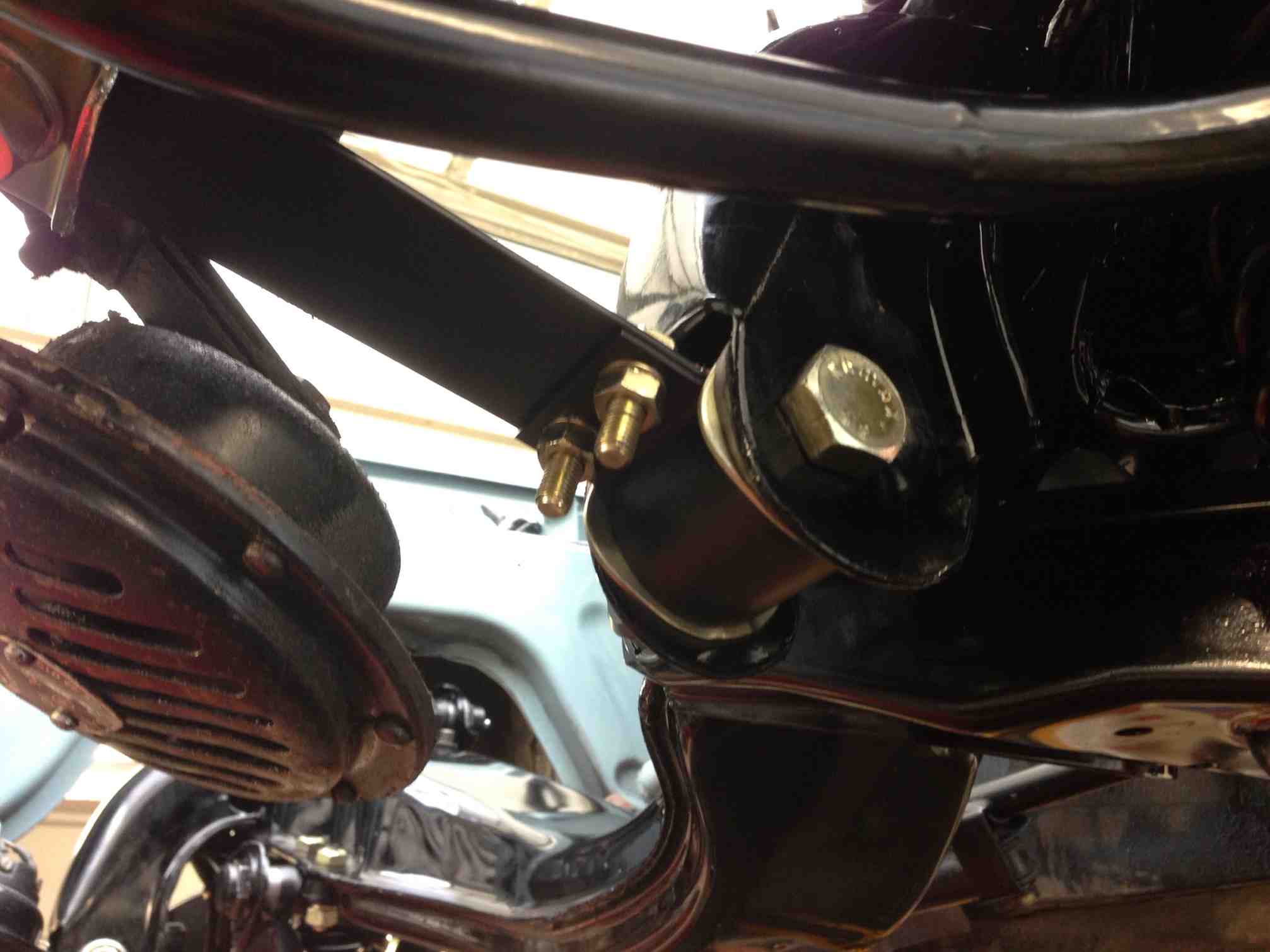

    Jetzt bleibt nur zu hoffen, dass auch noch jemand die Sicherungsbleche der Querlenkerbefestigung an der Vorderachse umgebogen hat (auf dem Fotos ist das nicht der Fall) und diese und alle anderen Achsverschraubungen vorher mit entsprechendem Drehmoment festgezogen hat.

    Die Sicherungsbleche hatte ich wirklich vergessen umzubiegen und musste es hinterher im eingebauten Zusatand durch den Radkasten machen...
    Drehmomente passen alle.

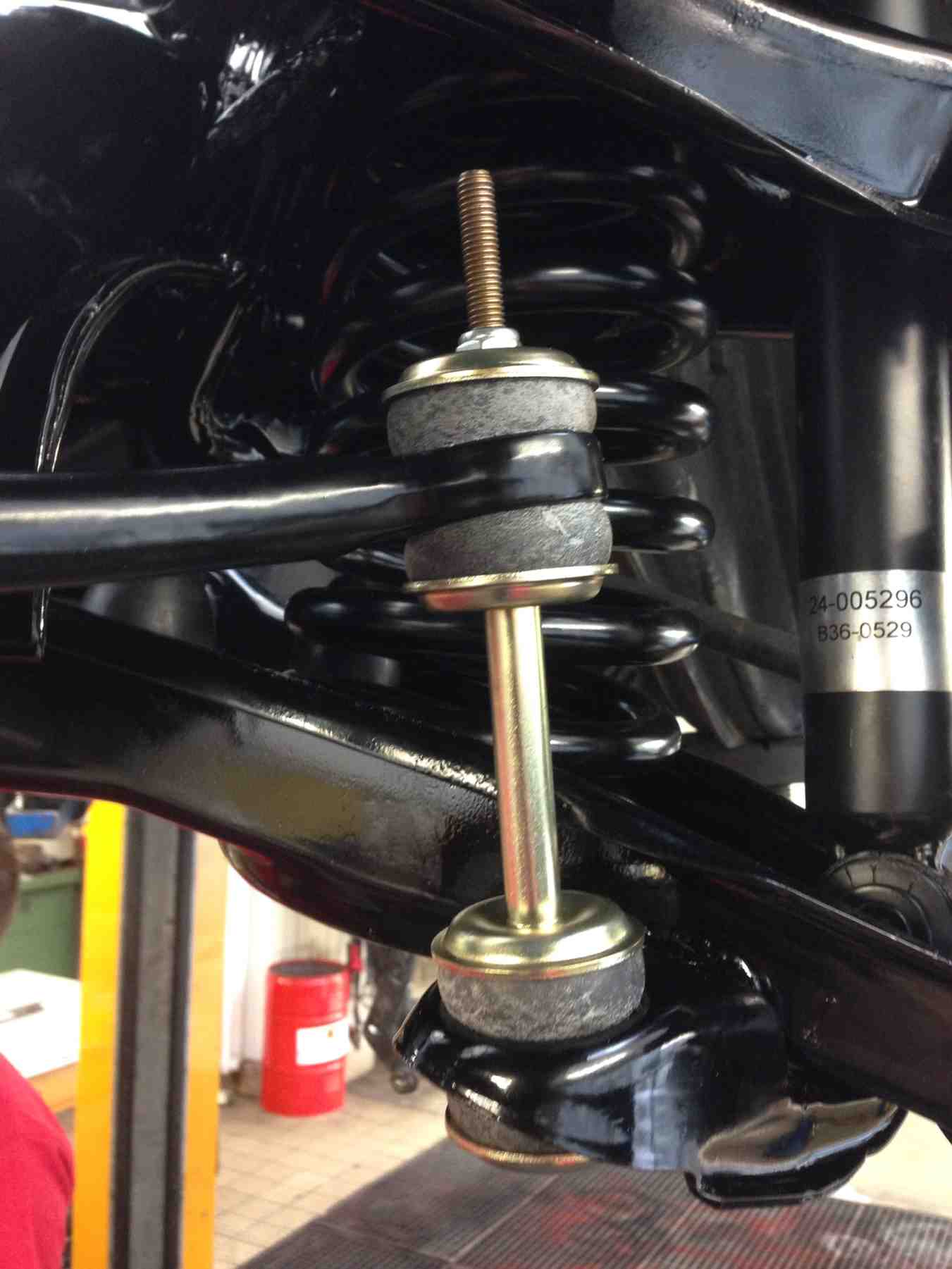

    Als kurzes Update vielleicht mal eine Liste mit Teilen, die bei der neuen Achse Verwendung finden werden/fanden (Ich muss sie ja noch bauen :kotz:)
    So kann man sich sicherlich den Umfang der Überholung grob vorstellen...
    Arbeiten wie chemisch entlacken, pulverbeschichten, strahlen etc. natürlich zzgl...
    • Rep Lagerbolzen unten
    • gebrauchte Achse
    • Rep Querlenker unten
    • VA Schenkel
    • Stossdämpfer Komplettsatz Bielstein
    • Repsatz Excenterschrauben
    • Gummipuffer VA unten
    • Gummipuffer VA oben
    • Gummilager Querlenker
    • Gummilager Schubstreben
    • Repsatz Lager oben Achse
    • Gummilager Feder oben
    • Repsatz Stabi vorne
    • Sicherungsblech
    • Repsatz Bremse vorne
    • Bremsschläuche
    • Radlager
