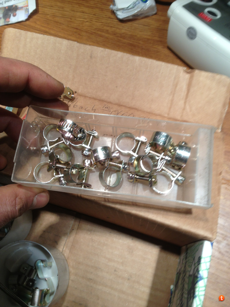

    Darf ich nochmal nachfragen: Sind da alle Größen drin, die man für die Pagode braucht?
    p.s.: Deine Sitze sehen toll aus!
  2. fabi
    Hallo ,
    Ich habe nicht ganz notiert was ich gebraucht habe aber 1-2 Schellen in Zeigefinger dicke sind schon leer. Bis jetzt könnte ich auf die nächste Größe ausweichen. Aber im Prinzip habe ich damit mein ganzes Auto gemacht. Qualität ist gut und besser als jede mit Gewinde im Schellenband. Sowas gehört verboten.
    Kauf dir den Kasten der lohnt sich direkt. Jemand könnte sich ja mal die Mühe machen und sagen wo welche Größe her kommt dann könnte uns limora ja einen Pagodenkasten zusammen stellen ?
