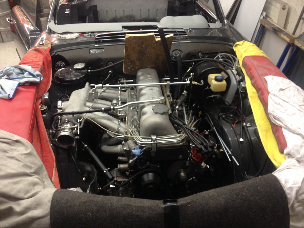

  6. fabi
    Motor eingebaut von oben. Fertig montiert mit Abgas-Ansaug Krümmer , servopumpe und Lichtmaschine.
    Platz genug da braucht man nicht abzuschrauben. Kühler war raus.
    Fabi

  8. pagodix
    pagodix Aktives Mitglied
    200
    24. Mai 2007
    Hallo Fabi, sieht doch zur Abwechslung auch mal nicht schlecht aus, wenn einem an einem restaurierten Motor nicht alles gelb verzinkt ins Auge sticht. Hast Du die Teile silber lackiert, und wenn womit?
    Gruß aus Kiel
  9. fabi
    Die Teile sind gelbverzinkt . Durch die Verzinkung den heutigen Bäder Wird die Verzinkung etwas heller als früher. Aber du siehst einen klaren Unterschied zu Blau den verzinkten Teilen wie zB. Relaisgehäuse.

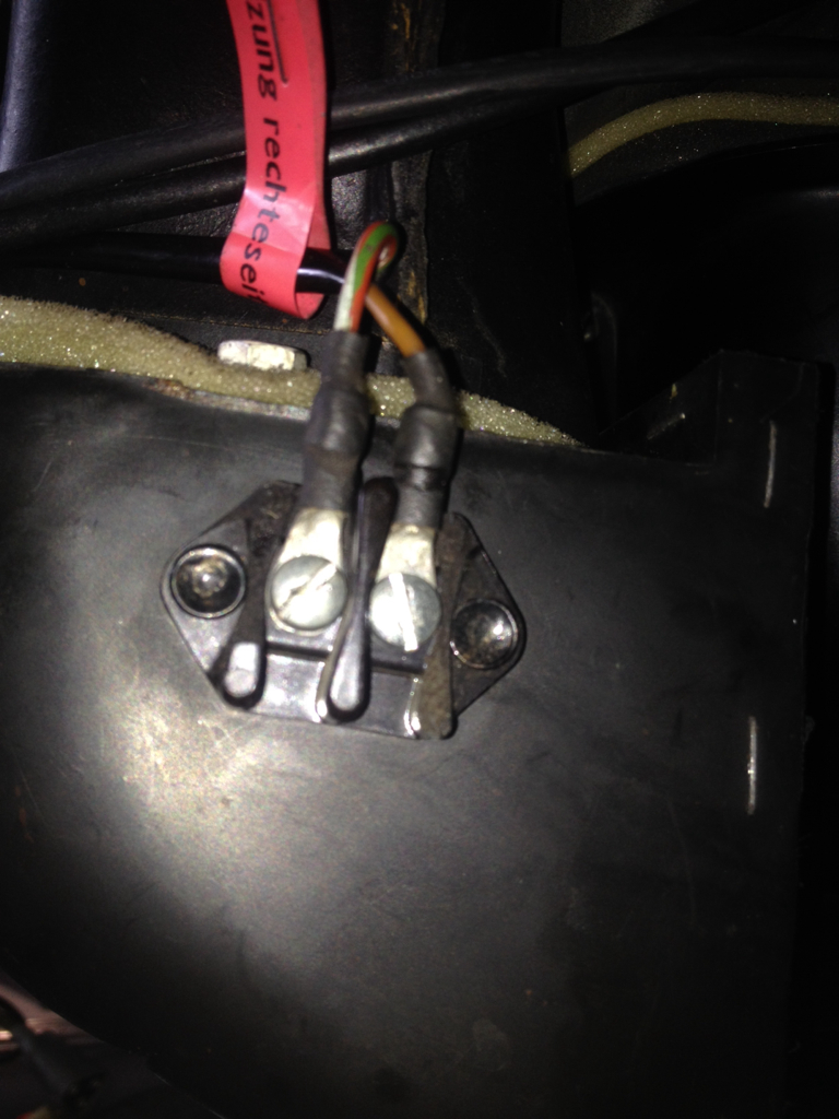

    Wie war das nochmal mit dem Anschluss des Heizungslüfters? Rechts Masse?
    Richtig so ?
  12. Step rock
    Step rock Aktives Mitglied
    129
    4. Juni 2006
    Da wird die Handschuhfach Beleuchtung angeklemmt
    Gesendet von meinem SM-G900F mit Tapatalk 2
  13. fabi
    Ah ok , Also dann egal wie rum.
  14. M127II
    Elektriktrik
    nein,
    nicht egal.:verboten:
    Braun (KLemme 31) ist in der (deutschen) Fahrzeugelektrik immer Masse. Also rechts Masse, links Plus für die HF-Beleuchtung an diesem Anschluss.
    Zwar ist es hier für diesen Fall tatsächlich egal wie herum angeschlossen wird. Aber am besten gewöhnst Du Dir für die Elektrik gleich Ordnung an - auch an so einfachen Anschlüssen.
    Das erleichtert in anderen Fällen deutlich die Fehlersuche.:blumenstrauss:
    Wenn Du einen Schaltplan brauchst lass es mich wissen (per PN).
    Gruß & viel Glück weiterhin:autofahrer:
    (Elektronenjäger)
  15. fabi
    Ok verstehe ich richtig dass an dieser doppelverschraubung an jedem Pol zwei Kabel angeschlossen sind ? Also zwei Kabel vom kabelbaum und zwei Kabel vom Hanschuhfach ?
    Dann ist das wohl nur ein normaler Halter ohne Stromversorgung auf den polen (z.b vom inneren des lüftersgehäuses) habe ich das so richtig gedeutet?

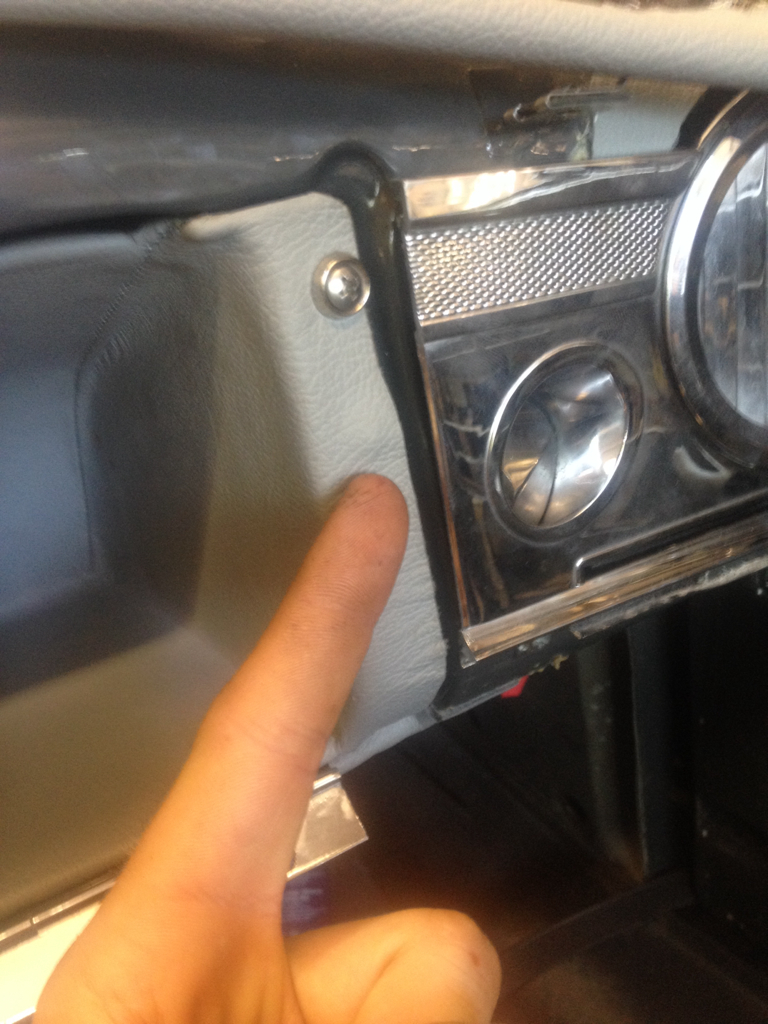

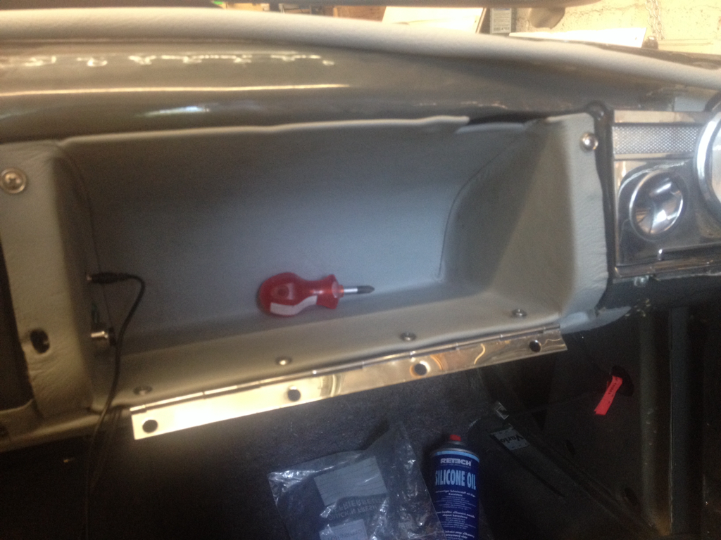

  16. fabi
    Welcher Praktikant hat denn das Handschuhfach mit Kasten Designt? Wtf?!???!
    Ist ja ne Riesen Fummelei!
    [​IMG]ee
    Wie habt ihr diese Stelle gelöst ? Habt ihr ein Loch ins Leder gestochen für den Kontaktschalter?

  17. M127II
    Glove box compartment lighting
    Hallo Fabi !
    Öh, ah, ja ..., das ist richtig. Das ist am Gehäuse dort nur ein Verbindungsstecker. :tanzen:
    Öh, ah, nein ..., eigentlich nicht. Linke Seite mit den Gabeln und der Feder zuerst hinein, dann rechte Ecke. Etwas drücken und rütteln, geht schon.
    Deine beiden oberen Schrauben mit den Senkkopfscheiben sind falsch. :verboten:Da gehören Gummipuffer hin.
    Das HSF wird nur oben und unten mit Blechschrauben befestigt; oben an der Unterkante (Leder) sind 2, unten 4.
    Kann sein, dass durch das Neubeziehen Deines HSFs mit Leder dieses "dicker aufbaut" und schwerer hineingeht.
    Der Kontaktschalter für die HSF-Beleuchtung hat serienmäßig ein kleines Löchlein im Leder/Kunstleder.
    Anbei ein Bild aus den Weiten des Netzes ("the [-]1967[/-] 1966 benchmark example"). Ein Gummistopfen fehlt.
    Good luck
  18. fabi
    Achim! You are my man! Die zwei oberen Schrauben habe ich garnicht gesehen ! Werde ich heute noch nach schauen.
    Das mit den Gummistopfen rechts / links kann ich kaum glauben. Weil dort hinter extra gestanztes Blech ist zur Aufnahme einer blechschrauben Halterung.
    Kann es sein, dass es eine Schraube ist mit aufwulkanisierten Gummistopfen am Kopf ? Oder wie sollen die Stopfen halten ? Gruß fabi

  20. M127II
    Rubber stoppers
    Hallo Fabi!
    ... und bei Daimlers gibt's die auch.
    Die heißen: A000 987 1840 und kosten € 0,74 das Stück. :hund::sparschwein::blumenstrauss:
    Nix für ungut, ich bestelle gerne bei SLS, aber für Geringstmengen lohnt sich der postalische Weg meines Erachtens nicht so. Das hole ich lieber beim "Händler meines Vertrauens" (Zitatklau, Sorry Ulli...) ab.:blumenstrauss:
    Die Löcher hinterm HSF _müssen_ sein, sonst passen die Stopfen mit ihrem Konus nicht hinein.:mad:
    Du hast das HSF falsch eingebaut; es muss nochmal heraus.:mad::kotz:
    Erst HSF_Deckel an HSF anschrauben, dann die beiden Gabeln mit Feder für den HSF-Deckel-Federmechanismus einklicken und dann die ganze Einheit mit den Federn wie von mir oben beschrieben hinein führen (Federmechanismus zuerst).
    Nachträglich bekommst Du sonst den Deckel nicht mehr gescheit da hinein.
    :autofahrer::mad:
