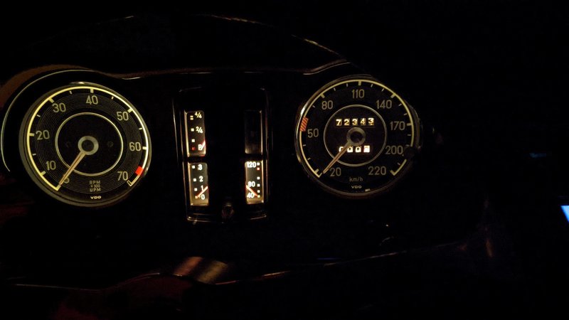

    das mit dem Wetter wird schon und das Werkzeug sollte angemessen sein. :banane:Die mindestens 6 Watt sind wirklich eine Bereicherung für die Nachfahrenden und für deine Sicherheit. Wenn es auch noch erhellend innen werden soll darf ich gerne 3 Watt im Cockpit empfehlen. Auf dem Bild ganz gut ersichtlich, DZM und Kombiinstrument und Tacho 3 Watt
    Gruß Heiner
    p.s. auf deinem Blister steht 5W UND in meiner ersten Ausbildung hätte man mich für den Begriff "Glühbirne" erschlagen :hammer::bierkrug:
