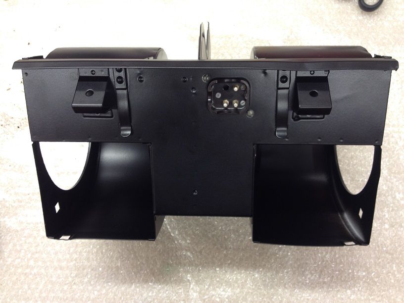

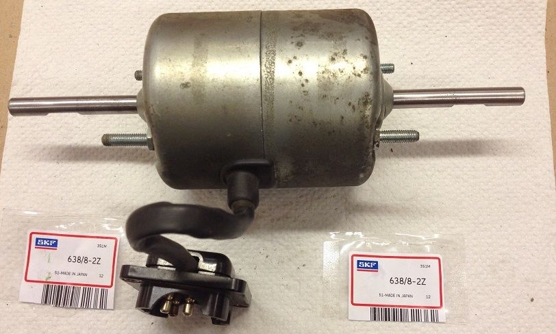

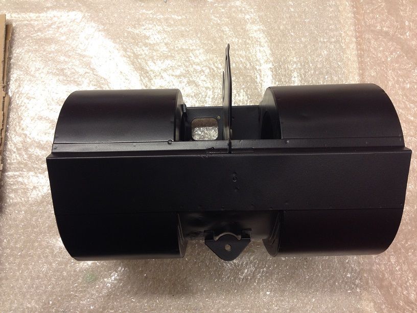

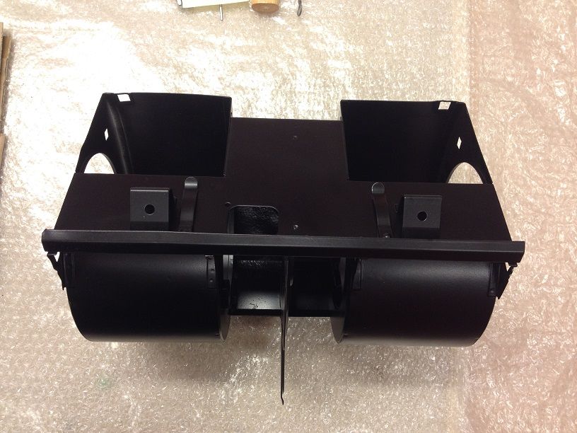

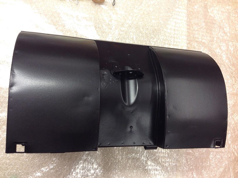

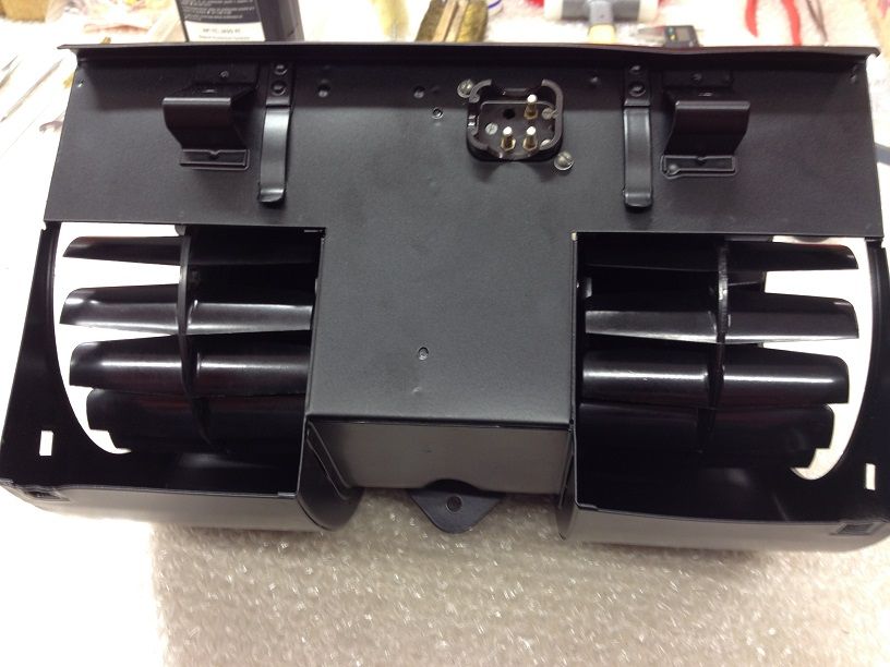

    Gebläsekasten & Lüftermotor
    anbei ein paar Bilder vom Gebläsekasten (überholt) und Lüftermotor (kugelgelagert)

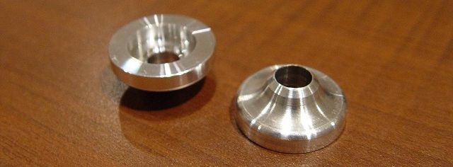

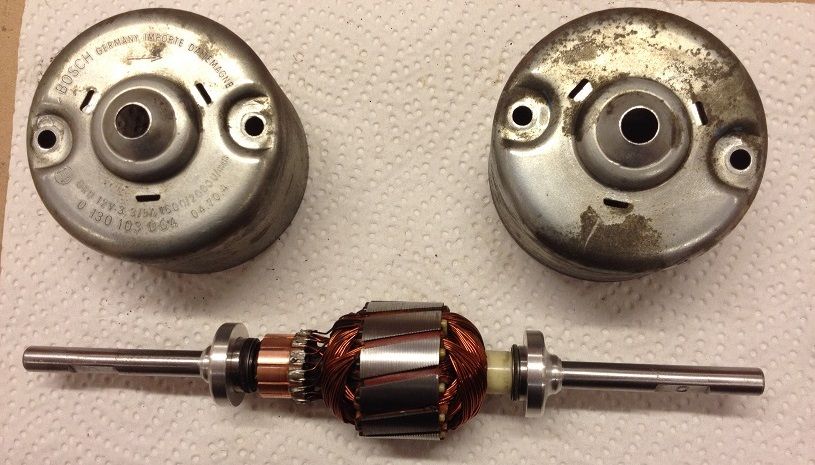

    Lüftermotor - Umbau Kugellagerung
    ... und hier als PDF noch eine bebilderte Doku "Lüftermotor - Umbau Kugellagerung".

    saubere arbeit, überhaupt der Umbau auf Rillenkugellager.
    Hätte ich auch machen sollen, mein Katsen ist auch so restauriert
    worden, jedoch ohne Umbau auf Kugellager.
    Interessant wäre eine Skizze über die Lagerschalen für die Kugellager.

    Karsten, ich habe ein paar Lagerschalen mehr als nötig auf der CNC-Maschine fertigen lassen - denke die Menge reicht vorerst für die Versorgung im Forum, falls Bedarf vorhanden ist.
