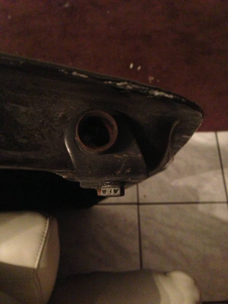

    Meine haube passt nicht. Bekomme sie nicht richtig drauf. Die Halter sind doch richtig montiert oder?
    Die Haube sitzt viel zu weil unten in der Mitte. Ich bin mir sicher die hatte vorher besser gepasst.
    Ich hab heute sowieso keine Lust. Sau kalt.
    Schaut mal ob die Halter richtig drauf sind

    Halter Motorhaube
    hier ein Bild vom Haltewinkel meiner Haube - so passt es und so gehört es.
    In dem Anschraubteil am Stehblech hast Du noch etwas Luft im Langloch - reicht das nicht aus?
    Viel Erfolg!

    Hey Andreas ,
    Ok die halter an innenkotfluegel ist klar.
    Bezüglich der kleinen an der Haube habe ich noch ne frage.
    Liegt die mittelachse der Welle in Fahrtrichtung HINTER der gedachten Achse die beide schraubenkoepfe miteinander verbindet (im geschlossenen Zustand )?
    Verständlich ?

    Hi Knut ! Genau das wollte ich wissen. Ok Scharniere sind also richtig.
    Wre! An die Puffer habe ich garnicht gedacht ! Ich Esel ... Bestelle sie gleich mal. Ohne die geht ja garnichts ! Super Tipp danke !
    Danke die Seite von Wolfgang ist Super. Hatte nicht gewusst das er das auch beschreibt ! Die loecher vor der Demontage zu bohren ist genial ! Werde es genauso machen . Dann kann ich nun auch penibel einstellen , weil durch die loecher bin ich ja sicher das nach der Lackierung die Haube genauso sitzt wie vorher.
