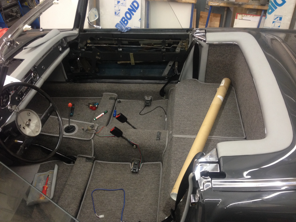

    Befestigung Gurtaufroller
    toll was ich heute an Bilder gesehen habe. Bei dem Nachfolgenden Bild habe ich eine Frage:
    ... [​IMG]
    Wie hast Du das mit der Rolle des Automatic-Gurtes unten im Bereich des Holzkastens gelöst?

  18. fabi
    Hallo Lowin,
    Hier ein Bild. Ich habe von hinten in die schweller einschweißmuttern eingeschweißt.
      89,4 KB
      259
  19. fabi
    Ich habe noch ein kleines blech montiert damit der umsäumte Teppich nicht am Gurt schleift. Fabi
